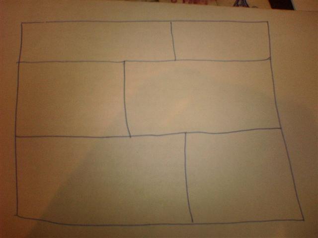

Казвам ти че две съседни плочи ги слагаш шахматно--фугите да са отдалечени една от друга поне.........де да знам.........поне 50см...а не да имитираш само разминаване на фугите 10-20см
Сега разбра ли ме?

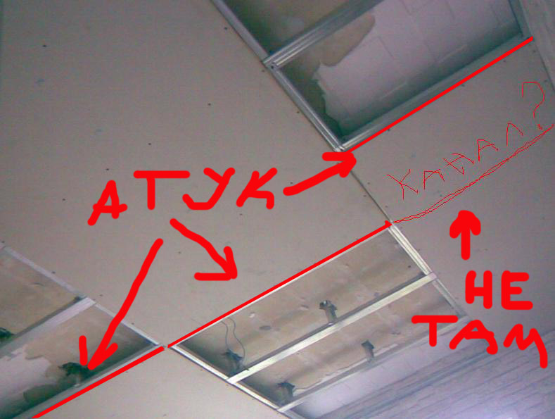

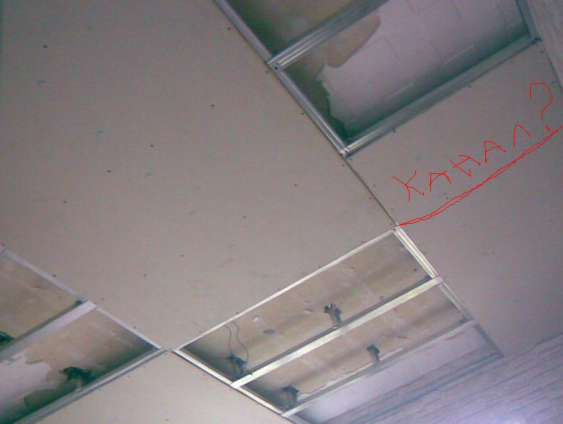

Еми реших да ти напомня щото да не кажеш пак, че късно казвам! Става въпрос да ноправиш канал на късата страна на картона, тъйкато със сигурност си забелязал, че там няма канал в който да влезе фугиращата смес като на дългата страна. Канала се прави много лесно с макетен наж като изрязваш ръбовете на късата страна на двете плоскости, така, че да се получи канал в който по късно ще влезе фугираща смес и ще стане по-здраво! Надявам се сега да си ме разбрал!

Трябваше да се разминават или не трябваше.Аз използвах максимално дължината на картона с цел да има по малко фуги.Стаята е 3.30 на 3.30. Не виждам как да станат по друг начин при положение че стените са криви на някой места и за да паснат трябва да ги скъся. Ама не знам как да отговоря на таоз въпрос
А-а-а--а-а-а-а-а-а-аа-аа-а-а-аа-а-аа-- :wallbash:
DSC01072 (Small).JPG (23.76 KиБ) Видяна 5165 пъти

freeborn - напреднал
Там да направя канал ? А има и още нещо , днес питах в магазина дали имат за запушване на фуги нещо, а продавача ми казва че направо се щпакловало и не се фугирвало за гипсокартон.

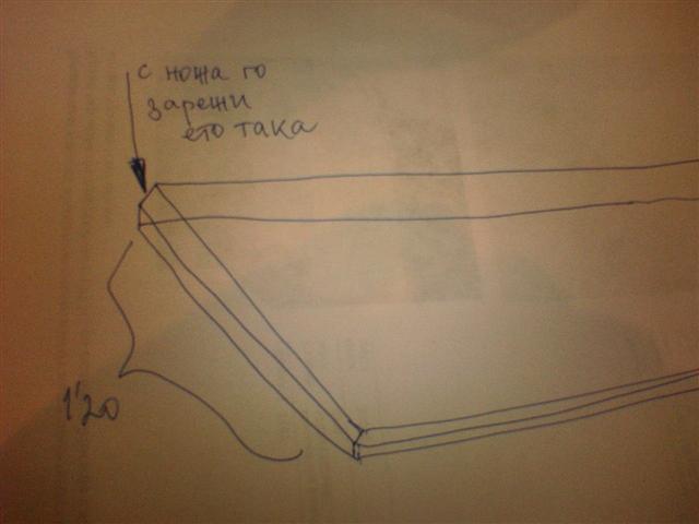

Ама нема да се разберем с теб----има си теми и всичко си пише---теб те мързи да се поровиш ебати
И за фугите и за шпаталовката и за рязането на фаските
Прайш ни вече на луди............еми постарахме се да ти помогнем ама ти си ебати ленивия пич--еми влез и се порови в темите и ще намериш всичко

Имах предвид дето си питал продавачката с нещо фугира ли се--ами влез такава тема и ще видиш всичко--кво ще питаш продавачката--много ясно че ще ти надрънка некви глупости
ЗАДЪЛЖИТЕЛНО С МРЕЖЕСТА ЛЕНТА ШПАТАЛОВАЙ
Надраскай добре картона с нещо остро за да хване шпаталовката после

Ето!
