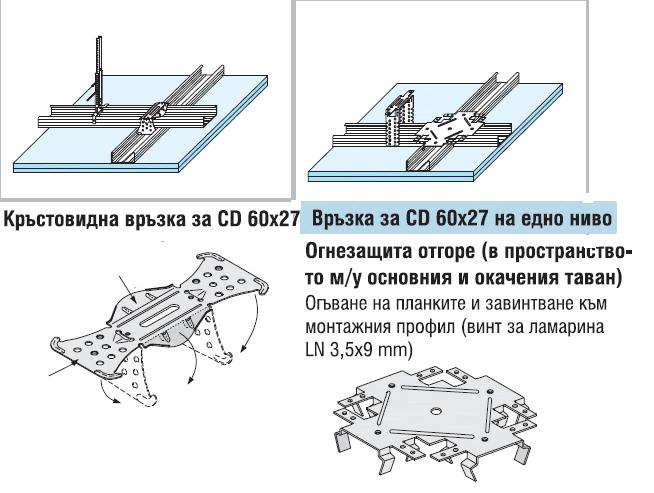

Кухнята - окачен таван с метална конструкция на едно ниво /Д113/, като осовото разстояние между носещите профили ще бъде 1200 мм, осовото разстояние между окачвачите 650 мм/горе долу на толкова е гредореда/, осовото разстояние между монтажните профили 500 мм. Облицовка 2х12,5 мм, като първи слой пожароустойчив, втори слой влагоустойчив. Плоскостите и за двата слоя ще бъдат перпендикулярни на монтажните профили.
Ето за това се заядох - 1,20 е голямо разстояние за двойна обшивка, дори и в таблицата го няма (допуска се рядко като максимално разстояние :wink: )
Имаш ЛС.
За таван двойната обшивка е САМО при специални изисквания - дори и с GKFI да направиш обшивката (влаго и пожароустойчив гипсокартон) все си мисля, че ще е по-евтино от 2 пласта, а разлика в крайният вид няма.

Ами да продължавам с критиканстването тогава ;)
Скара на 2 нива е по-устойчива и мисля и по-евтина. По-устойчива е защото няма прекъсване на профилите по дължина, а е по-евтина, защото Кръстата връзка за 2 нива е по-евтина от Кръстата връзка за 1 ниво.
По въпроса за комбинираните Влаго-пожароустойчиви плоскости GKFI ... не е невъзможно да се намерят, а цената им е около 2 пъти стандартна GKB плоскост -> около 7лв./м2
2-та вида тавани

Шпаклова се при всяко едно положение, без значение от броя на обшивките и вида на скарата.
