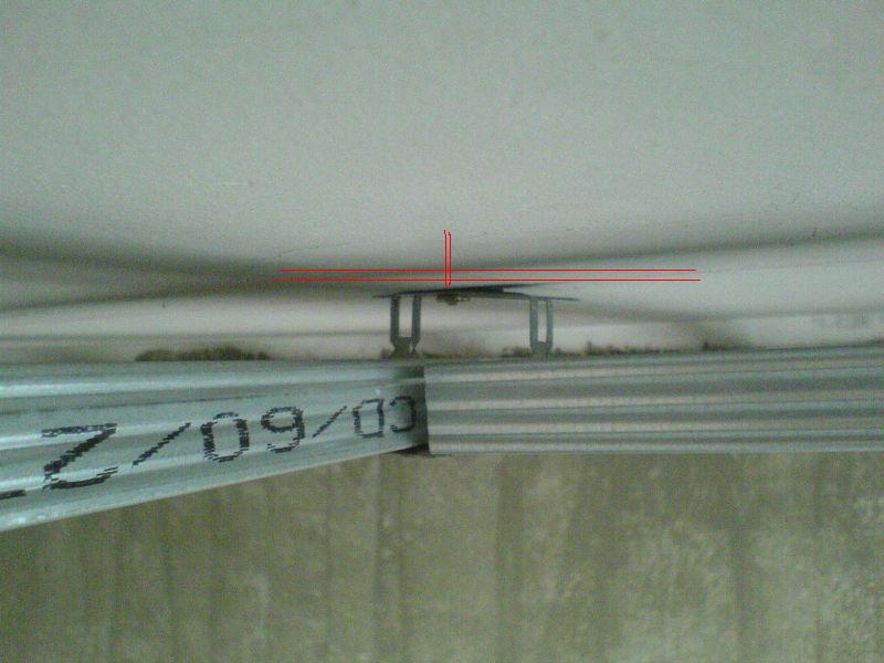

Проблема с това дето си пуснал на снимката е следния ...
Горе има достатъчно мазилка която не е изчукана при поставянето на окачвача (което е задължително) и при набиването на анкера се е отчупила мазилката само в областта на пробиването с перфоратора и това е довело изкривяването му ,след начукването на анкера ...
Другото което виждам е. е че , анкера не е поставен в центъра на окачвача ....
За конструкцията няма да коментирам ,мисля че е ясно ... не правете така ...

Няма мазилка, Светльо. Не знам каква е причината да се изкриви окачвача, не разбирам и нямам опит. Но това е факт. Изкривил се е, но то това да беше проблемът, щях да го преглътна. Това за контрола дето колегата казва по-горе е абсолютно прав, но на мен все ми се иска да си платя колкото ми струва услугата и да си я получа, без да прилагам стриктен контрол. Защото за да контролира човек, трябва да знае, а за да знае - да изгуби време да се ограмоти. И за какво е висчко това - за един или два ремонта в живота си. Някак си ... глупава е нашата система. Може би затова трябва не просто изпит, а поддръжка на регистър, при оплакване от клиент от даден майстор, се прави разследване и съответно може да му се понижи нивото. Ама кой ще се заеме с това, държавата е на такъв хал, че това са и белите кахъри ...

За окачен таван в бетонова плоча какви дюбели да използвам и се слагат по 2 на държач нали щот гледах няква снимка с 1 дюбел :-D
Crafty - специалист
huligana90 написа:
1 анкерен пирон, ако искаш да е по официална система. Другото е презапасяване. Виж по нагоре как точно изглежда въпросният анкерен пирон. PVC дюбели - НЕ СЕ ПОЛЗВАТ ЗА ТАВАН ... или поне не и за окачвачите :wink:
huligana90 - напреднал
А каква е разликата в цената и нали ми говориш за тези металните
Crafty - специалист
Точно за металните говоря. Разликата е около 4 пъти. Ако един 6/40 PVC дюбел излиза 4 ст., анкерен пирон 6/35 е 12 ст.
Значи да сложа 6 х 35 или 6 х 40 а преди това където сложа окачвача да изчиста варовата мазилка
