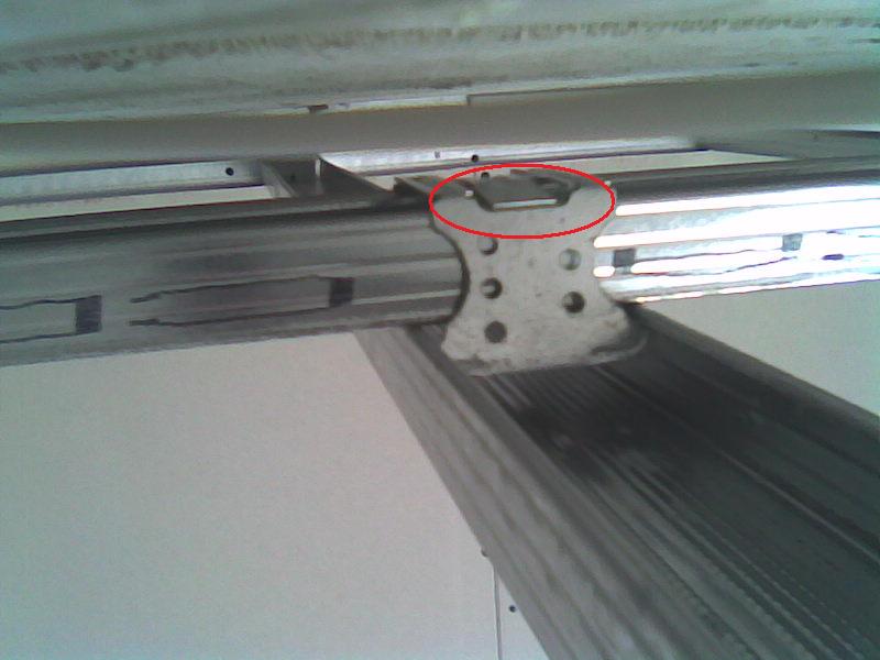

Не става въпрос за малък луфт, а за изпускане на скобата. Ако не ги обвия с тиксо при реденето на ватата ще се изпооткачат. На тази снимка стои доста плътно под ръба на профила, но при мен монтажния профил стои по-разтворен и кръстата се изплъзва:
Ето как са дадени кръстати в сайта на Кнауф:
При мен ги няма извивките от двете страни, които се огъват в горния профил след монтаж. Връзките, които имам, са от този вид:
Поставям ги по този начин с пластината между ръбовете на горния профил:
Pooh - майстор
Ето снимка, как се монтират кръстатите връзки (от Темата на leonardo_vd. Обърни внимание на пластините, които лежат ВЪРХУ ръбовете на носещия профил и по този начин "придърпват" монтажния. Виж, ако самите профили са калпави - това е друг въпрос, но първо си провери отново начина на монтаж на връзките.
bialk - специалист
Благодаря Pooh! Ще проверя отново този път с пластината върху ръбовете, понеже аз я замушках под ръбовете на носещото CD. Дано пластината обере луфта и да не се наложи използването на тиксо.

Ако ЦД профила се разтваря, преди да монтираш кръстатата връзка, просто го стисни с ръка, за да се огъне навътре и да щракне с пружиниращо движение около кръстатата връзка по време на мотажа и. По този начин тиксото ще остане излишно.

Проблемът се оказа в CD профилите, ръбовете не са огънати като човка, а само Г-образно. Понеже не ми достигнаха 2 монтажни профили взех от друг магазин и разликата е покъртителна.
Ето профилът менте (7 от 9 в конструкцията ми са такива):

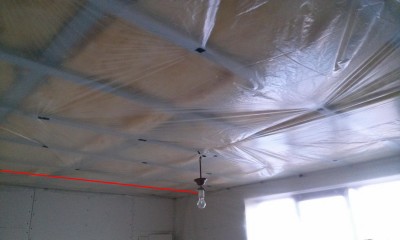

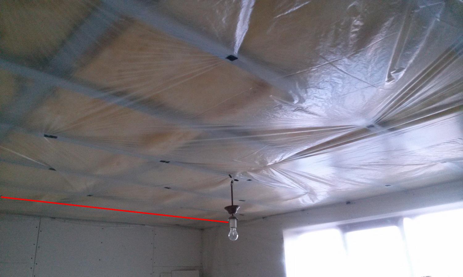

Поставих ватата и найлона на тавана. Сега се чудя дали да поставям напречни CD, на които после да захвана UD-та за куфара на скритото осветление или да мина по метода да The_FAN с рапидки към картона като внимавам да не превъртят:
Става дума за UD -та за пердетата на късите стени, които ще са около 2 метра дълги след прихващането на пердетата на дългите стени. Долното ниво ще е широко 60 см по четирите стени, а пердетата на 50 см от стената.
