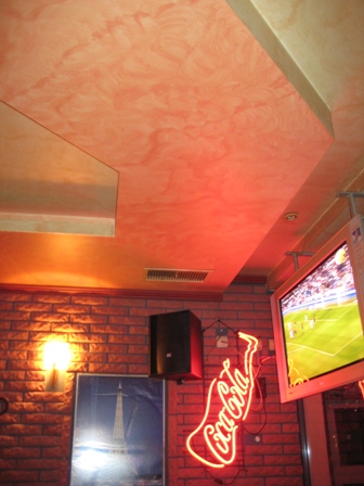

на последната снимка не е то4но камак ае изкуствени тухли с венецианска-горе долу сащото-мен ме кефи

Първата много ми хареса.По принцип много ми харесва с камък /придава тежест и лукс/,ама ме е страх да не стане кич със венецианската.А и не съм виждала направено за да си създам впечатление.Мисля да не рискувам.за да не ме боли глава. :)

ремонт се прави веднаж и то както трябва и както ти харесва.аз не мисля че ще стане кич,напротив яко ще е само да подбереш подходящата цветова гама.тези камани са на гипсова основа и се лепят по стените лесно.тези неща по снимките сам ги правил аз и да ти кажа сащщо бях на твоето мнение но сеполучи доста добре.не знам от каде си но иди в бриколаж и там има мн.идеики за камак

Какво не е наред ли.Това не е венецианска мазилка,ако говорим за това сивото.Шпаклова се стената и тези елементи се правят с акрил с пистолета и след това се боядисва.Когато е ново е добре но след няколко месеца събира прах и става супер грозно.Няма изчистване понеже с прахосмукачка можеш да нараниш боята и елементите а с парцал става на петна.Красиво но не и функционално.
А щом искаш венецианска се ориентирай към варова задължително.Малко майстори я могат защото работят предимно с акрилна такава но варовата е 100 пъти по-красива.Все пак е естествена.

Значи това което гледаш на пано е едно а на стена е друго.Едно пано 50х70 да речем се полира и обработва по един начин а цяла стена по друг.На паното става перфектно понеже е малко.Не че на стената няма да стане но все пак...
Венецианската мазилка не е задължително лъскава.Може да бъде много видове и това е общото й название.Лъскавата е Stucco-то.Има още няколко вида.Примерно Мармориното е също така вид венецианска но не е толкова лъскава.Има и гланц и мат по нея.Шарките също така при стукото са по-изразени и е по-шарена а при мармориното са по-големи и по-преливащи,Друг вид мазилка е рустикалната но тя е груба.
Общо взето венецианската мазилка е състав от вар и мраморен прах,а пропорциите и вида на праха определят вида й и начина на нанасяне и крайния ефект.
Когато решиш да правиш вече мазилката се допитай пак тук във форума и кажи какъв материал,марка и каква техника ще използва майстора да не се окаже че ще ти пробута някакъв ефтин и некачествен материал.
