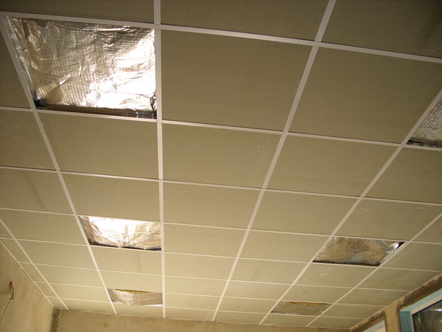

Да карам поред на нещата които лично на мен ми правят впечатление:
1. Цените на материалите са завишени поне с едно 20-ина %
2. Помисли при това натоварване на тавана (двойна обшивка) дали конструкцията ще бъде достатъчна и какво ще е закрепването
3. Необходима ли е изобщо двойна обшивка
3.1. Какви изисквания има за съответният таван
3.2. Кой е най-добрият и удачен метод за постигането им
Точка 3 с подточките е като тема за размисъл

prascho мойто лично мнение е че излишно си усложняваш живота.
По-добре искай оферта от фирма с включени материали. Те не са толкова скъпи. А и фирмите си ги вземат с доволни отстъпки.
На мен ми излезе по-малко от 1000 лв. за 40 лин.метра окачен таван за скрито осветление (подобен на тоя дето искаш) + 25м2 направа на растерен таван.
За материали не съм дал и лев, изключая разбира се ватата над растера.

Pooh - майстор
prascho написа:
Мечо, размишлението го оставам на теб http://www.knauf.bg/knauf/home.nsf/D11_2_7_2008.pdf ...... Колкото до изискванията към тавана...отговорът, е че "Няма никакви изисквания". Не е ли прекрасно :) .
Като се сложи транспорта и материалите за шпакловане + нониус окачвачите сигурно ще отиде към 750 лева.
Аз мисленето съм го правил достатъчно ;)
Сега отвори линка който си ми дал, отиди на страница 2 и виж къде като клас на натоварване е 2*12.5, после отиди на страница 12 и прегледай таблицата "Максимални разстояния на конструкцията" и сравни с твоите сметки. После пак помисли мноооого сериозно над въпроса "За чий <цензура> ми е двойна обшивка и то с GKF и GKI плоскости?"
Надявам се да съм бил от помощ.
П.П. Цялата ми тирада е за следното - щом няма никакви изисквания, съвсем спокойно можеш да си направиш тавана с единична обшивка с GKB плоскости и да си спестиш доста ядове и финанси ... е ако финансите не са проблем - свиркай, ще ти го оферирам като за свой човек ... нали сме от форума все пак :wink:
