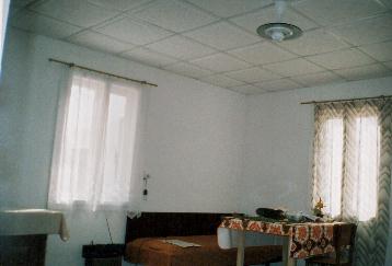

Ето този таван е хванат за каратаван. Обтяжките ги навивам с винтоверт - като върти хлабаво - минавам на съседната летва. Отгоре съм санирал с фибран 20 мм. лепен с пенополиуретан и завинтен с рапидки.
vesbond - специалист
Браво, justy! Обаче да не забравяме, че твоя таван е с 8-9 пъти по-лек от картона.
