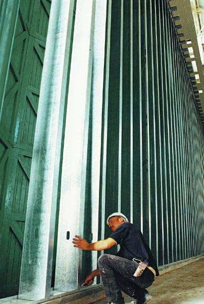

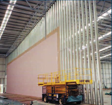

На стена висока 6,5 м колко трябва да бъде разстоянието ? :?
Takezo Sensey - модератор
pesho написа:
...6,5 метра :? , да не е някоя катедрала ... :-D
амиии нека са през , 80-82 см. - така става ли , или 6 броя , на всяко СД :roll:
stokie - специалист
takezo написа:
pesho написа:
на 6 метра височина ако викаш катедрала на това какво ще кажеш тогава :lol:
pesho - специалист
Че то и на по-ниска пак е толкова.. :? :-D Шегувам се ..За тва ти зададох подвеждащ въпрос-не е пряко пропорционално височина-разстояние.. както си показал се използват различни профили..Тва на снимките METSEC ли е или JUMBO-stud 145,че не мога да го видя добре ?
