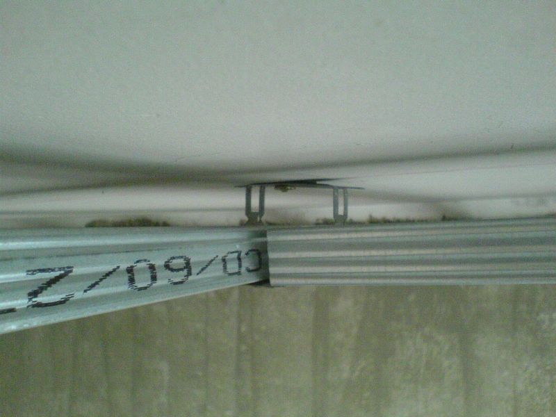

има ли хора които са обедени че е излишно и могат да се защитят с литература.
Аз - всяка литература, специализирана по въпроса!
Двете дупки отстрани са за винтове за дърво, при захващане за дървена конструкция.

за литературата грешката е моя,кнауф струва ми се навсякаде в бетон дават един анкер ама аз колкото и пъти да права таван все не се осмелявам да мина на един. все ми се струва че ако е в средата окачвача ще ме предаде
Crafty - специалист
До сега (14 години) не съм видял измъкнат анкерен пирон (метален дюбел). Когато се е налагало да се смени мястото или да се преправя конструкция по някаква причина - най-често си остават забодени в тавана, поради невъзможността да се извадят. Идеята на процепа в средата е и да може да се центрират по-добре окачвачите в права линия. Май това е почти всичко за което се сещам по въпроса :wink:

не аз нямам съмнения че ше се измъкне анкера,това е ъпсурд да стане по -скоро ще падне зградата.....имам впредвид че когато окачвача е закован само в средата след това при натоварването му самия той ще се огъне в равната част там където контактува с тавана фактически,ще се удължи и ще провисне cd то.Но няма да споря просто мои разсъждения които хора доста преди мен са решили.Мерси за отговорите и поясненията

Те ти булка Спасовден! Това е преди да натежи и картона.
Crafty - специалист
Това е някаква странно изглеждаща конструкция, може ли подробности?
ribnikolaevi - майстор
Ако питаш за моята снимка, един от "майсторите" дето минаха през обекта беше произвел тва нещо. Сложи картона и се оказа че както таванът беше крив в едната посока, той го изкриви в перпендикулярната. Последва разваляне на тавана и викане на втори, трети ... n-ти "майстор".
