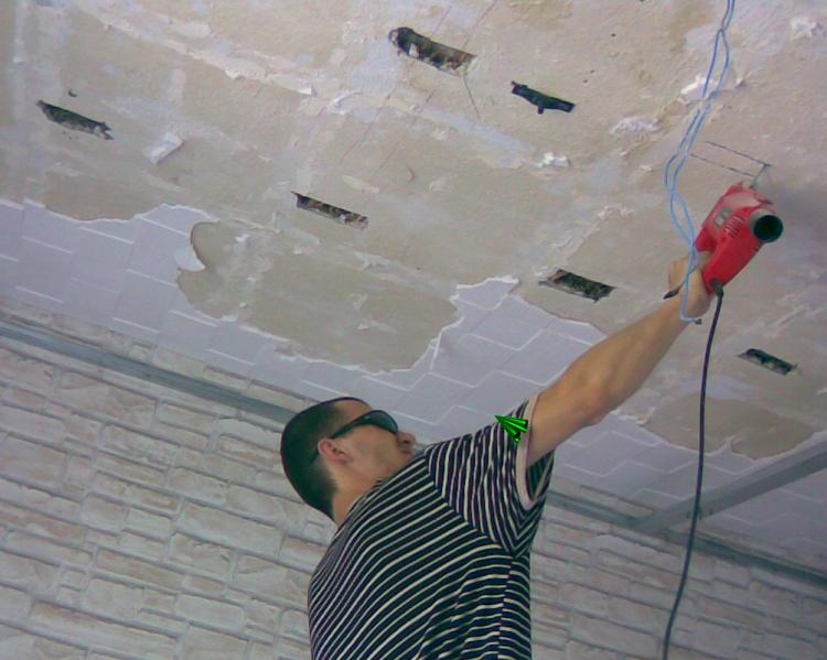

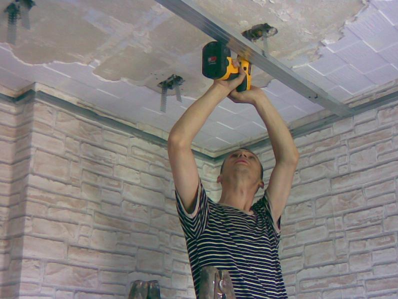

Аз съм малко инат и упорит и не мисля да се предавам на един таван :-D Днес нищо не съм направил освен че махнах стилиопора и няма снимки да правя. На жената телефона е с камера а моят е без и за това така стана. Купих и нови рапидки 5/30 днес и с тях става идеално, изглежда че проблема е бил в тях вчера. Утре започвам поставянето на окачвачи върху гредите. Преди малко поставих един за проба и става много здраво, не мисля че ще имам ядове с тях.

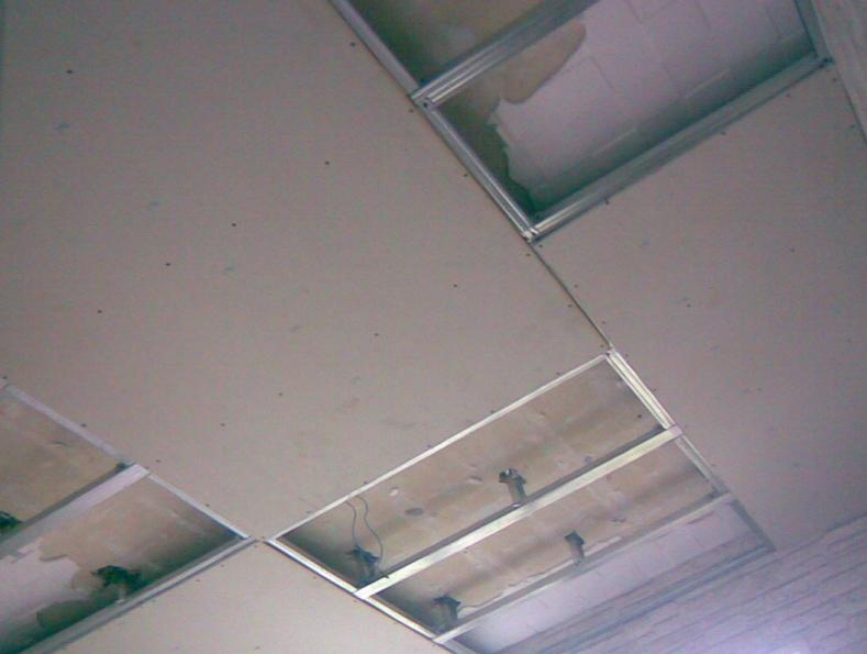

Вчера форума не работеше нещо и днес ще пусна новите снимки.Всичко става добре и върви по план.Имам проблем с осветлението и пуснах тема в електротехника.Утре вече ще го закрия целият и остава шпакловането.
