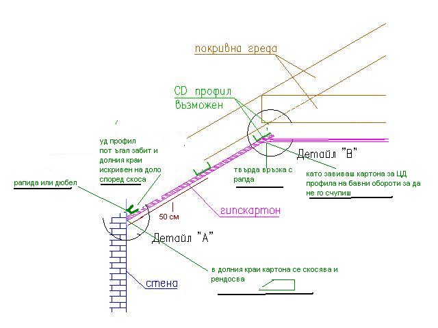

ето едно предложение и от мен

ideal_vision написа:
абсурд е това дето на бавни обороти го обясняваш за да не пукнеш картона......пардон
