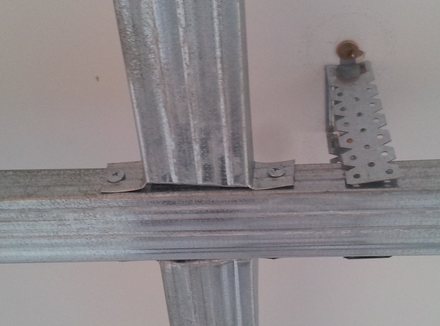

Здравейте, хванах се да си правя тавана в апартамента сам, прочетах някоя друга статия, видях няколко снимки, но възникнаха няколко въпроса.

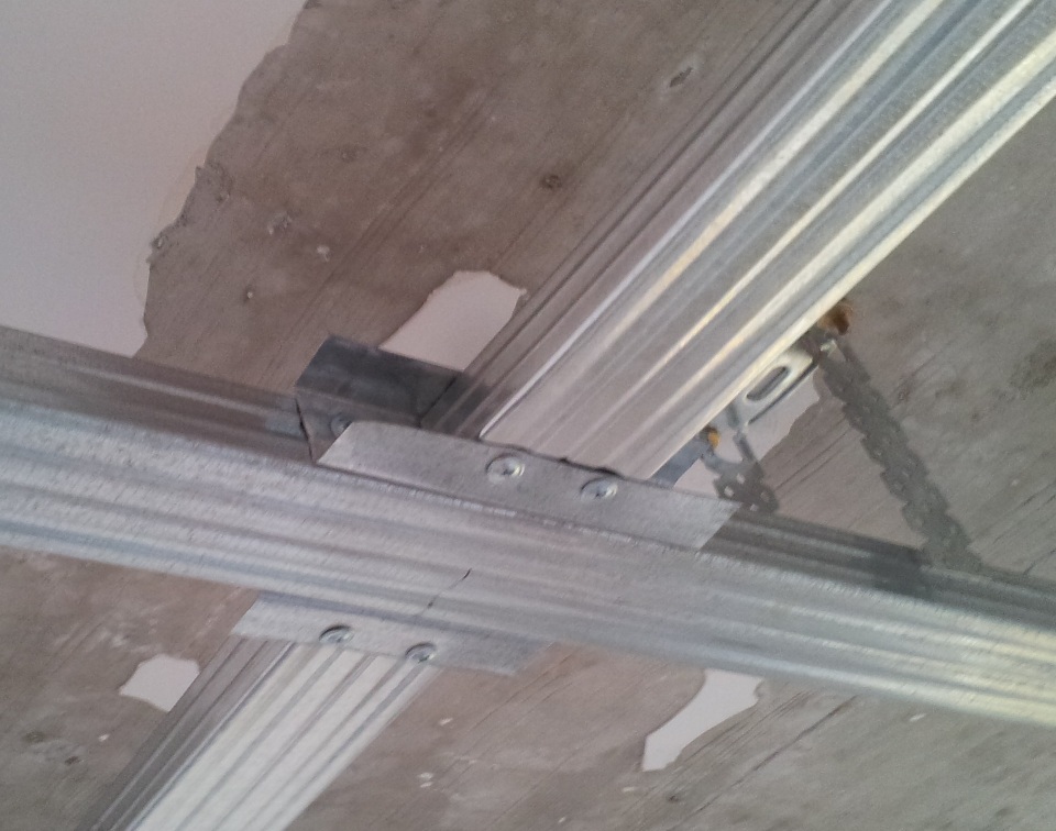

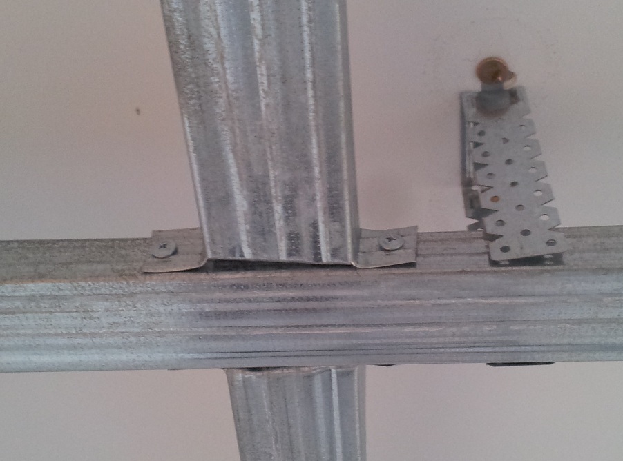

1.Носещата конструкция е изградена на едно ниво, поради тази причина трябва да закрепя CD към CD профил. Първоначално го правих по начина показан на снимка "Монтаж CD/CD преди да видя Knauf", като днес монтирах част от профилите м/у носещите CD по метода на кнауф, но ми направи впечетление, че е доста по-нестабилно, т.е. във вертикала се движи свободно контрукцията в точките на връзка(все още не съм нивилирал тавана).Според вас, кой вариант е по-надежден и мога ли да си ползвам моя вариант ?

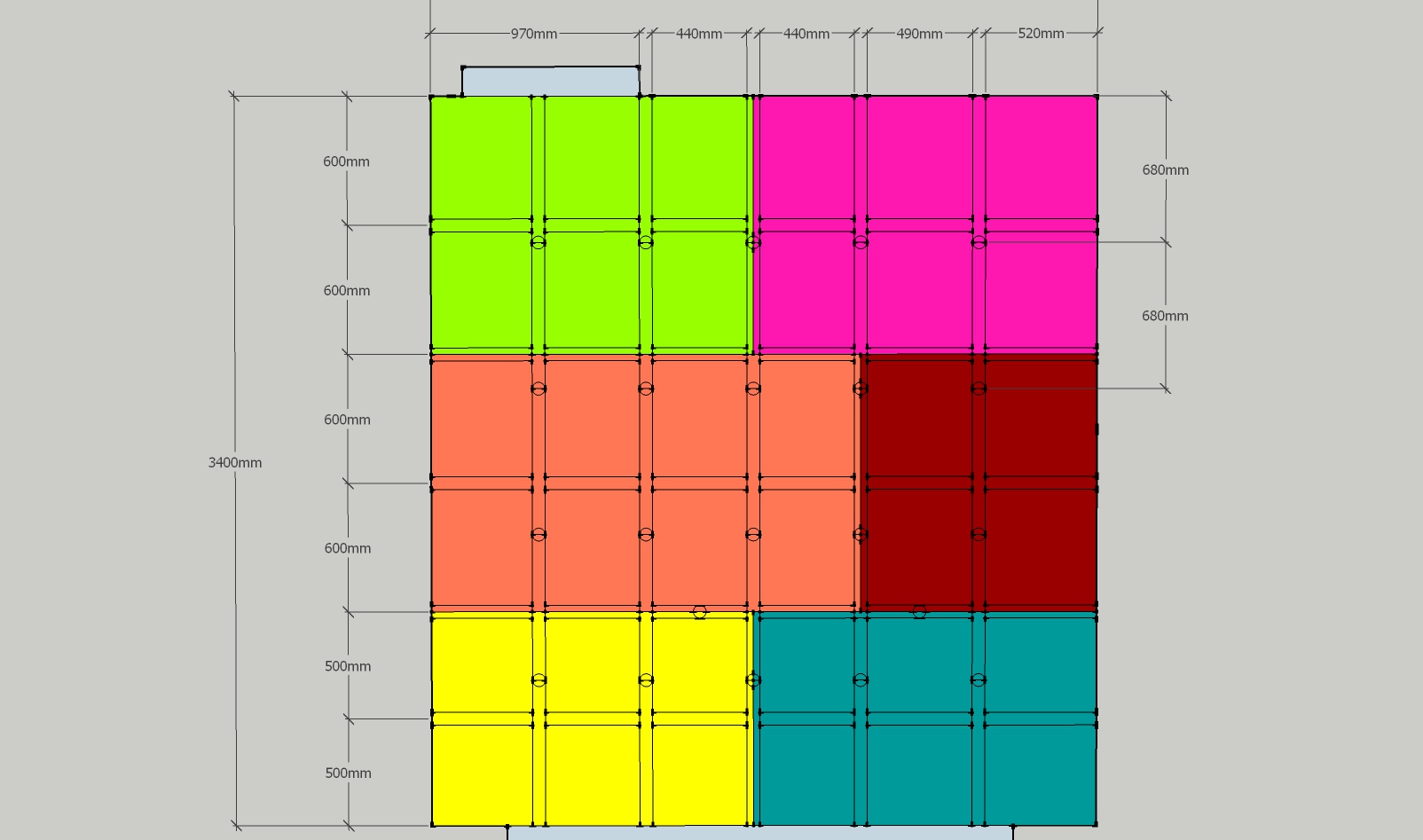

2. Според вас, добре ли са разпределени профилите показани на снимка "Проек за спалня 3.4м/3.1м" ? С кръгче и черта са означени местата на поставяне на директните окачвачи(с два анкер пирона), като CD профилите(5-те броя) на дългата страна(3,4м) са цели от край до край. Въпроса е напречните, по кой от методите по-горе да ги напрвя и дали ми стигат точките на окачване или трябва допълнително. С различни цветове съм показал различните листове гипс-картон, така че да се застъпват фугите, доколкото може.

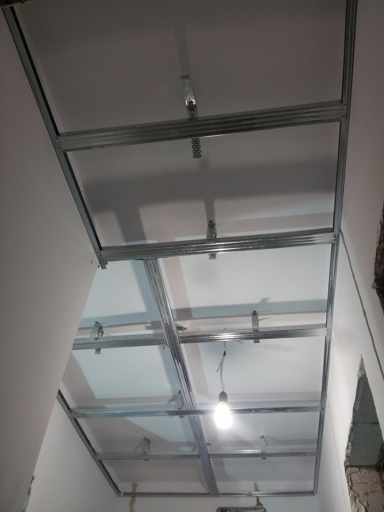

На последната снимка е коридора(1.5м/3м) като закрепях профилите по моя начин и като цяло конструкцията е доста по-стабилна, но може би заради по-малките размери.

3_montaj_CD-CD.jpg Монтаж CD/CD преди да видя Knauf
2_montaj_CD-CD.jpg Монтаж CD/CD вариант Knauf

Стаята си я прави по класическия начин, под дългата страна на картона да няма профил. Нареди профилите през 50 см и няма да имаш проблеми. Аз така си правих хол с доста по големи размери.
В коридора може да го правиш по този начин :wink:
Аз паразитките ги правя по начина с УД профил.

Добре, а като няма профил под дългата страна там няма ли да се пука ?

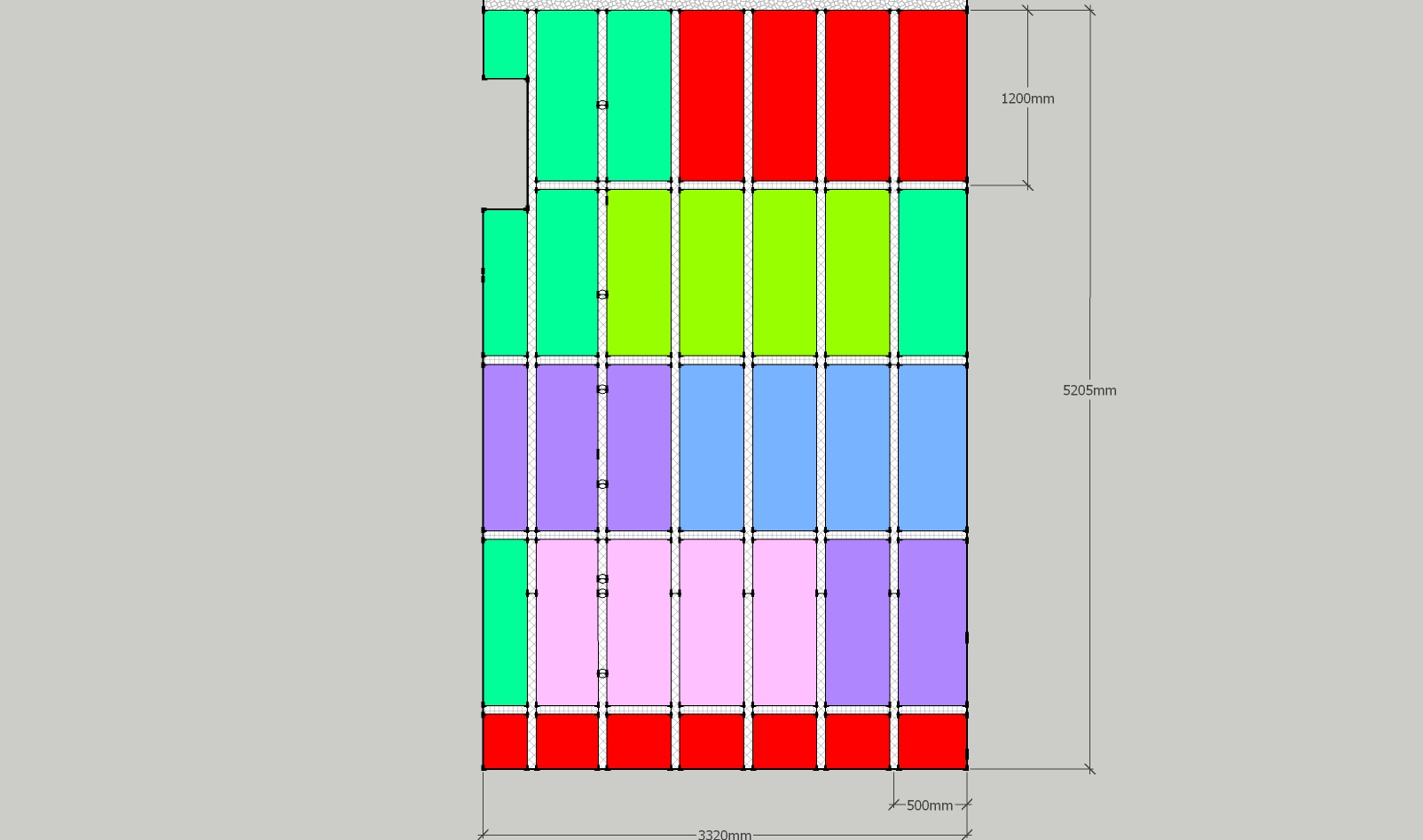

Би ли хвърлил едно око и на този чертеж. Това е хола, 5,2м/3,3м. Като с "х" са защриховани носищете CD, а с квадратчета са разпорките(пак от CD профил), но те се падат под дългата страна на гипса, а доколкото разбрах от написаното, че не трябва да са там и този път не мисля да слагам разпорките през 60см, а през 120см. Така най-голямото празно пространство без да е хванат гипса ще е ~42/110см - далище увисне 12.5мм ?
tawan_hol.jpg Разчертан хола, 5,2м/3,3м
tysonlkr - специалист
Няма да спука нали на всеки 50см имаш профил в който е хванат гипскартона.
Стаята която правих бе 3,5м на 6м. Използвах СD-та 4 метрови, които го слагах по късата страна (рязах ги на 3,5м).
Не е проблем да сложиш и паразитки, но сам си усложняваш работата.
Друго основно правило е картона не се захваща за УД-то. И в двата края се слага по едно СD в близост до стената на 10 см.

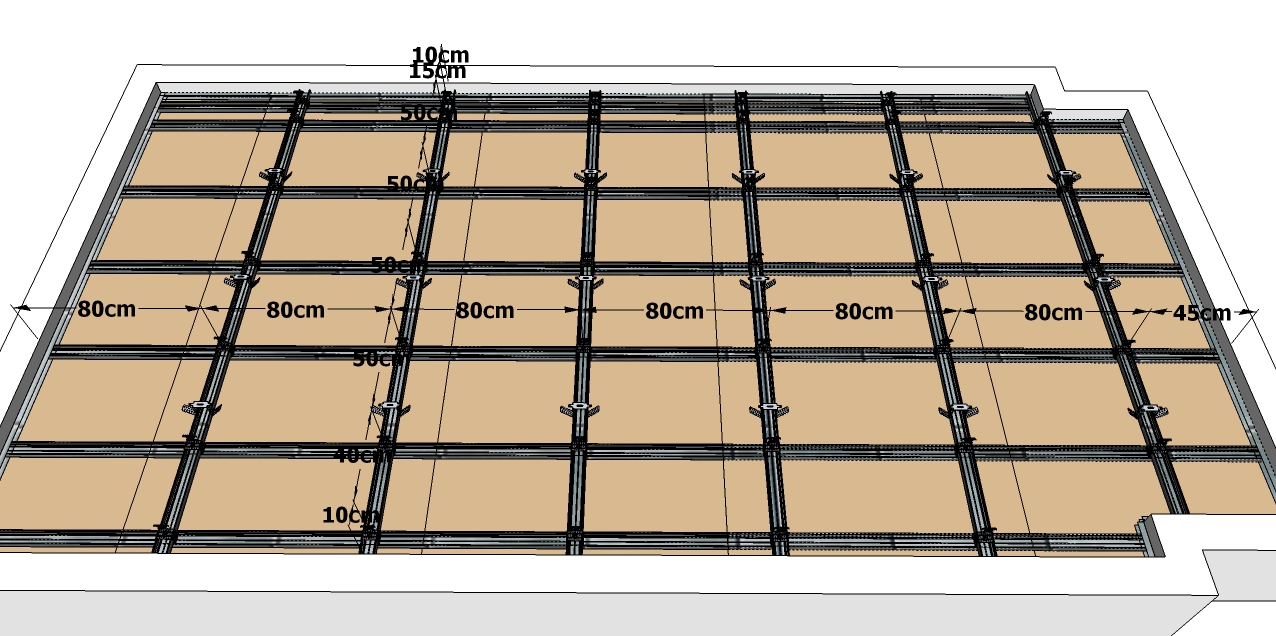

Здравейте колеги, заканил съм се да правя окачен таван. Доста изчетох по тази тема много от което тук и реших да го правя на едно ниво, което може би не е баш най-правилното, ама както и да е. Таванът ще бъде равен /без чупки/. Направил съм си схема - показана по долу за профилите и картона, по която си направих и сметка за необходимите материали и тук ми идва главния въпрос. Има ли значение на кой производител ще бъдат материалите гипсокартона и профилите. Гледах цените в Практикер на Кнауф поразгледах също и из разни складове и ми направи впечатление да кажа 2но по-евтината цена на профилите /на други производители не на Кнауф, едната фирма беше Пловдивска/. Забелязах в единия склад, че ги дават с дебелина 0,45мм, докато на Кнауф са 0,60. Попринцип не искам да пестя от материали, качествени за сметка на измислени, но пък и ако е излишно това и няма да се отрази на конструкцията ми се струва излишно. Или пък да търся м-ли на Кнауф във други складове. Моля кажете има ли голямо значение тази дебелина и как да подходя като цяло. защото като си направя една сметка с едните и другите м-ли разликата в цената за цялата ми работа е 40%.
Другият ми въпрос е дали рапидните винотве да ги хващам покрая за УД профилите. Прочетах, че не се хващам ама доста хора включително и тези които казват, че не се хващат ги хващат, та как е най- правилно?
На схемата по-големите кръгчета са ми луничките, останалото мисля, че ще е ясно.
KnauFer - специалист
0.45мм е най тънкия профил.
колкото е по дебел профила,толко по на рядко може да окачиш профила..
на едно ниво спокойно можеш да фанеш картона за UD.
п.п. До колкото разбирам схемата искаш конструкцията да е през 60 см. -моя съвет е да я направиш през 50 и да наредиш картона напречно -защото през 60см гравитацията може да провисне картона ,тъй като това изисква повече окачвачи ,може да направиш носеща+монтажна констр. така наречената двойна.
Сложи вата ако има място - двойна /2х5мм/ и параоизолация/найлон/ .
Ако направиш това ремонта ще се избие до 3-4г. а от там насетне.. ;)

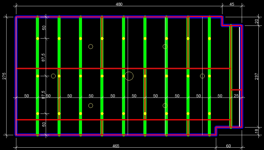

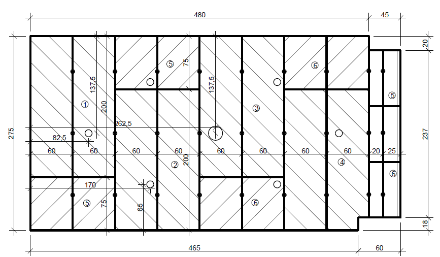

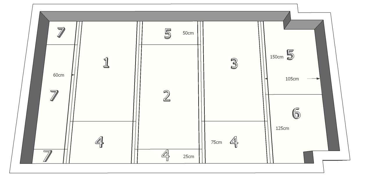

Благодаря за отзива. Доста бързо ме убеди така и така си бях на кантар. Направих го през 50 и картона напречно на профилите. Мисля, че по 3 директни окачвача на профил са достатъчни. Сега ми вкара мухата за тази пароизолация, та къде трябва да я сложа над ватата под ватата каква пароизолация да търся и така.
Друго нещо което се чудя как да го направя. Апартамента е на последен етаж, стоителството е от типа пакето повдигани плочи. Над мен има едни 50-60см пространство и тогава е покривната плоча - студен ли топъл покрив се води сега не се сещам. Та преградните стени са от гипсови блокчета - 8 см дебелина и м/у плочата на тавана и преградните ми стени на едно две места се е поотворила фуга. Трябва ли са ме притеснява тази фуга или да си го затварям с картона без да я третирам по някакъв начин, ако да как да я обработя преди да я затворя. Хидроизолационна лента ли да слагам или ватата и пароизолацията ще си свършат работата. Според мен може да поеме силикон да уплътни пък да може да поеме евентуални деформации без да ми ги предаде на картона. Ако може и тука да ми дадете някой съвет :)

Новата конструкция и разпределението на картона

Не използвайте профили по-тънки от 0,5мм - рапидките изпускат и възможността да падне някой лист гипсокартон е съвсем реална. Ако държите на правилното изпълнение - разгледайте хубаво схемата на скарата. Не се допуска /препоръчително е/ да не се захваща гипсокартона за UD-периферните профили, за обиране на напреженията, но много хора си спестяват двата CD профила, на 10см. от стената, като захващат гипсокартона за UD-то ... въпрос на личен избор, все пак си го правите за Вас. :wink:
Картинката с разположението на листовете е примерна, но оставяне на 50-60см-ово парче към стената е силно препоръчително - най-вече за обиране на клиновете, които неминуемо се получават, от липсата на правилна геометрия /няма 90° ъгъл в никое помещение/ в сградите.
Наясно съм, какъв ужас е т.нар. "двойна скара" за новаците, но предимствата са и много - по-малко дупчене на тавана - по-малко окачвачи, от там и по-лесно нивелиране, по-бързо изпълнение.
Ролята на пароизолация, ако не успеете да си намерите такава, може да се изпълни от плътен, дебел поне 6 микрона, найлон. Поставя се между профилите и гипсокартона. Закрепва се към профилите с двойно-лепящо тиксо.
Относно марката на материалите ... да кажем, че е добре, да са на един производител, който да дава гаранция за качеството им. Евтините решения, често водят до скъпи поправки/ремонти. :wink:
Успех с майсторенето.
