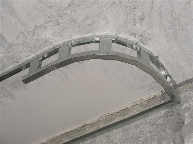

admin1 (Small).jpg (42.44 KиБ) Видяна 9893 пъти

Радо всъщност какъв ти е точно проблема на тебе? Като гледам последната снимка, много ми харесва. И бъди сигурен, че ако правя нещо за себе си от гипскартон У ДОМА ще го направя точно по този начин. Защото ще стане здраво и изпипано. А аз определено съм от хората които обичат да изпипват нещата. Виж, ако това ми е професията и днес трябва да отхвърлям квадратни метри, то въпроса стои другояче. Тука обаче, както вече ти беше казано, е клуб на хора, желаещи да научат как да си направят нещо сами, а не как да изкарат пари от гипскартон. Схващаш ли разликата? Така, че май подхода ти е нещо грешен.
radoraev - специалист
Така едва ли ще успееш да го нивелираш добре--просто не ми стига акъла как го правят под нивел---с еднакви парчета ЦД се водят по кривините на тавана ли :? -съответно няма да стане испипано или ще стане с хиляди ядове и нерви които директно се отразяват на обстановката вкъщи--напълно съм наясно от личен опит как се държат жените вкъщи по време на ремонт който продължава вечно и постоянно е мръсно и в прах
Потретвам няма нищо общо с парите--има правилен и лесен утвърден с практиката метод който също и се явява много по евтин--нарочно го включвам винаги в изречението за да е насочено както към любители така и към майстори които сега се развиват и жадуват за такива подробности

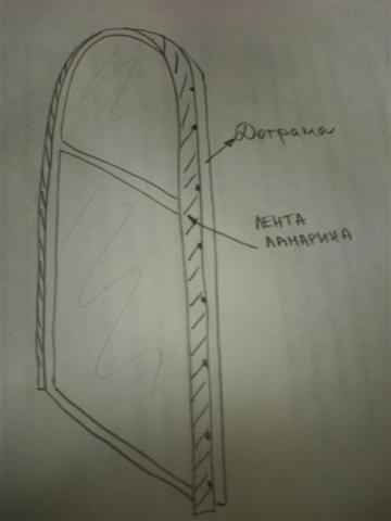

Искам да споделя нещо което ще е от полза на хората които сега си правят ремонт--слагам скица
Правехме в Поморие едни тавани и стени--чакахме дограмата да пристигне--и изведнъж се сещам нещо което така ни улесни че нямам думи просто
Попитах дограмаджията дали може набързо да захване ена метална лента по страниците на дограмата която да се показва 3 см.---той пък ми отвърна.....Немаш грижи за секунди ще го направя не ми е провлем
След като поставиха дограмата си обърнахме картона и си го захванахме с рапидки без да се налага конструкция--идеята ми дойде защото просто за констрнкция нямаше място и трябваше да лепим картона с извивка на тавана което не е за препоръчване-----така че ако попаднете в такава ситуация спомнете си че с 2 приказки с дограмаджията може да си спестите ядове--успех :-D

Радо, тоя номер с ламарината си го бива. Особено за такива заоблени дограми. Бравос! Май по-често трябва да те провокирам! :) Тани, с тебе не искам да споря, защото пак си неподготвен, пък и имаш склонността да се сърдиш за няма нищо. Това естествено си е мое мнение! Относно консумативите за сухо строителство има много лесен начин всеки да разбере кое какво е. Просто трябва да посети сайтовете на KNAUF.BG или RIGIPS.COM. Не съм сигурен, но мисля, че вече има и на български - Ригипс. Със здраве!

леонардо моля те--точно ти беше писал...........да много добре само че ти липсват тези профилчета тука и лепна снимката отдолу---само че аз като се развиках и всичките тези постове потънаха в дън земя
Тани--тази статия не съм я чел и няма смисъл щото ще ми създаде главоболия излишни---аз проооосто си го пердаша УД-то от задната страна и става бетон---ама ти ако искаш си усложнявай живота--нема да ти преча
