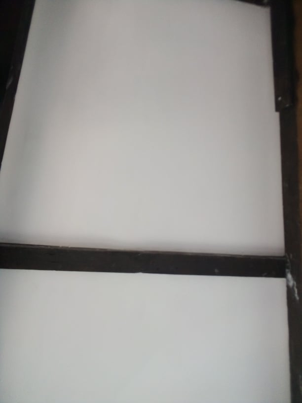

[quote=nikolov333 post_id=978752 time=1559476461 user_id=66491]
Ако не "натрупва"различно боята върху фугите и на картона значи е добре.. Все пак вглеждай се за разлика в натрупването след всяко боядисване .
[/quote]

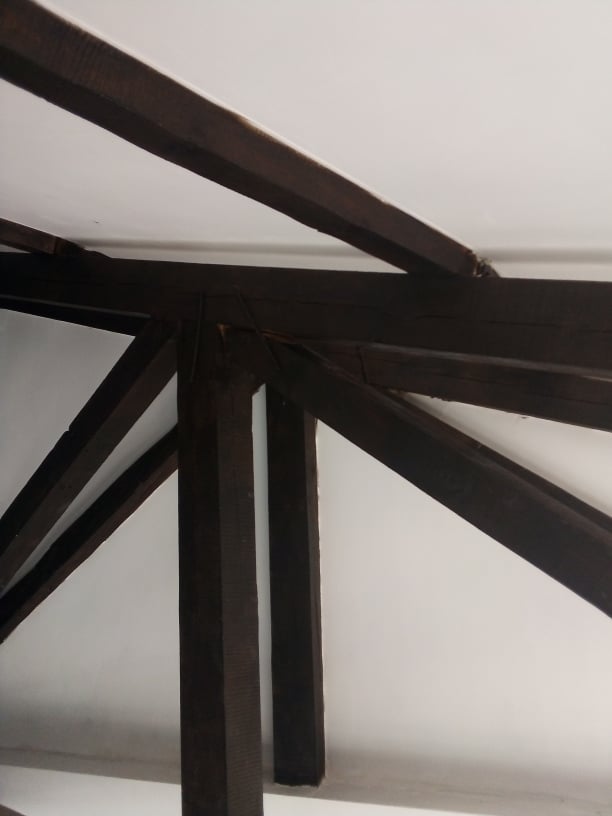

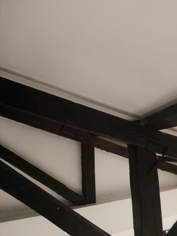

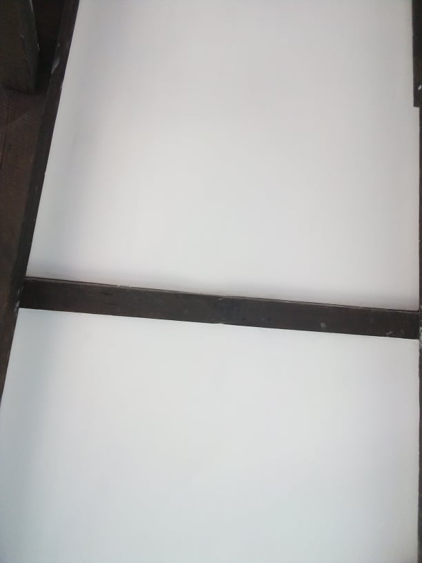

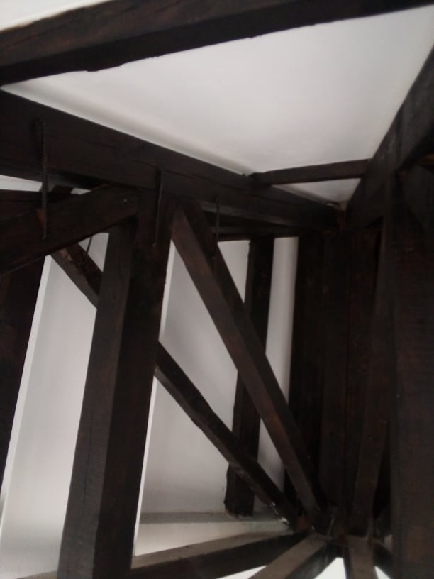

Мисля засега добре става? Грундирано една ръка и две ръце латекс. Всичко правя с четка, да цапам по-малко гредите/те и сега са понаьапани от шпакловката на гипскартона/...ама бавно става.
nikolov333 - майстор
С четката не трябва да е гъста боята, да не стане на "бразди" при разнасянето от космите.. Аз бих "маскирал" гредите с тиксо и найлон и с микрофибърния валяк, мисля че няма да е проблем..
D103314 - специалист

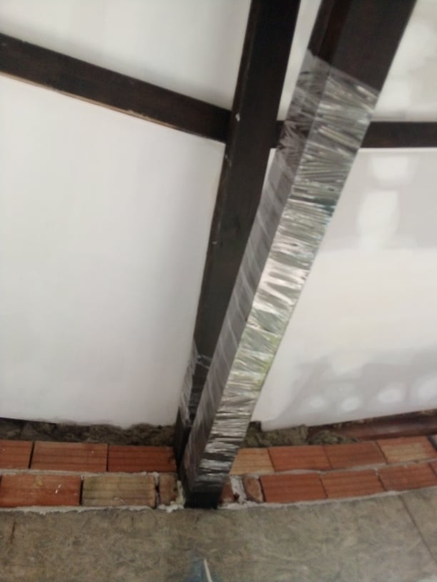

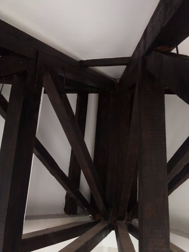

Гредите, които е възможно ги облепям със стреч фолио, после го махам. Латекса е 5% разреден, засега няма бразди. По-бавно става така, но резултата ззсега ми харесва. Гредите са на места намацани с гипс от шпакловането на картона. С мокри парцали сега ще ги почистя, и после довършвам лакирането.
Мисля, че засега съм готов с тази пипкавата част...Гипскартона грунд и две ръце латекс на Крафт. Гредите с Бохемит форте и после две ръце лак на Сократес- Палисандър. Резултата ме задоволява. Продължавам с по-лесната част - стандартни стени и тавани... :lol: :-D
