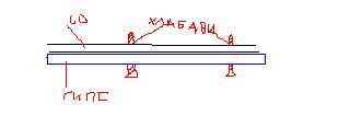

Много яко , голяма идея ... как не се сетих :headbash: А като завивам гипсо картона дали няма да ми се изсипи на главата като ми са хлабави проклетите рапиди

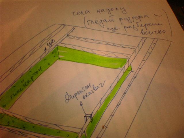

Как ще ти се иссипе като ти давам идея в която УД-то испълнява ролята на рамо или как да го кажа---държи точно в тази посока която ти е нужна а именно---нагоре--надолу

А и аз пробвах с нитачката ама ми се стори по калпаво и я оставих за другаде. Искам консултация рабира се ама незнам какво да питам.

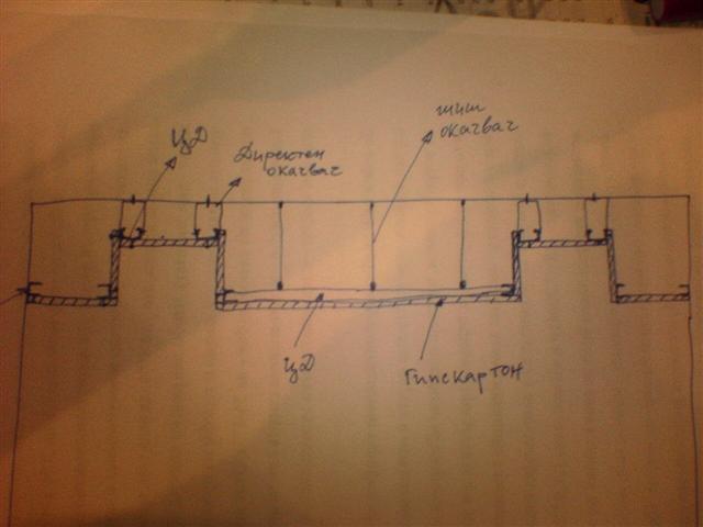

Сега ще ти го нарисувам да ма споменаваш с добро

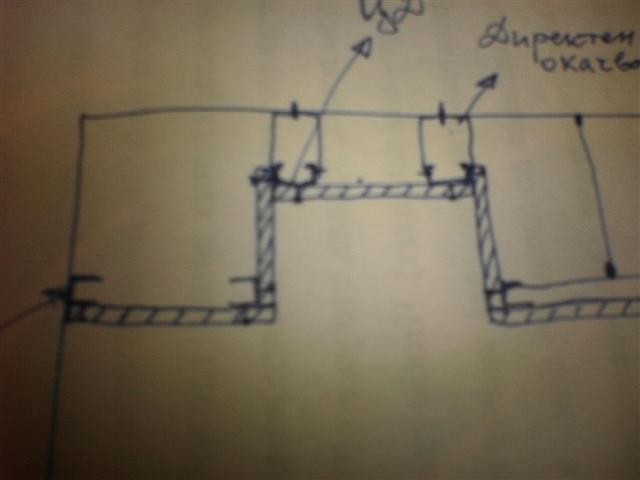

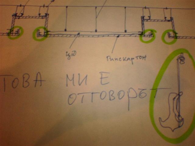

Разбирам ти скиците перфектно но ми трябва място за маркуч ... мн мн съжелявам дето не споменах по рано и затова искам да покрия първо целият таван и отдолу да пусна втори левел на 10 см и 50 широчина.Като сожа борд 5 см като оставя място 5см да ми свети маркуча. Посредата квадрата ще ми е цял и ще се възползвам от тези скици щото това не ми беше ясно.Нямами го телефона щото жена ми го прибра пак но утре ще ги снимам. Радвам се че си градски :) Кажи от къде да взимам копчета че не знам такова място. Благодаря ти за всичко дотук. Имам да черпя бира или каса :) А и само да попитам още нещо глупаво за вас ми се струва ... но ... Куките отгоре се огъват а отдолу се огъват и как се хващат за ЦД ?
Сдържам се да не те нахокам---във форума има всичко-о-о-о

Абе човек...ти в средата ще имаш ли падане както е на рисунките с програмката или само отстрани ще имаш скрито осветление........
В която и железария да отидеш до пазара(краснодар) ще си купиш некви види за метал-кво кат не са копчета
В бургас има 100 склада за гипскартон---на луд ма прайш май
Никакво покриване на целия таван--разгледай ми рисунките и помисли малко

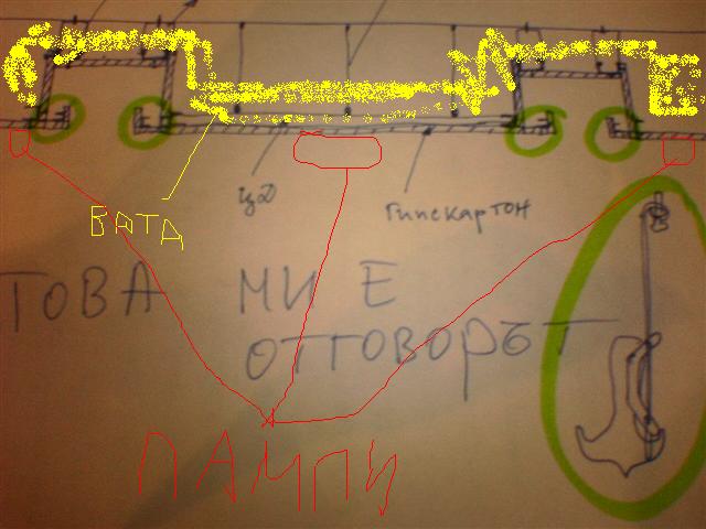

Вай как го измисли мястото за маркуча направо не е истина. Определено си майстор на гипса. Благодаря ти още веднъж че ме светна как да го направя , нямаше да го измисля сам. Нооо винаги има едно "но" Аз ще слагам вата над гипскартона та няма ли да зе запали от отделяната топлина на лампите, нама ли да искат място за да може да се разсейва топлината? Става дума за 6 лунички по краищата.
:? Друг начин за скрито осветление освен този няма(само да те светна)
За ватата няма страшно--няма проблеми
Обърни внимание на рисунка DSC01067
