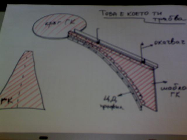

радо поздрави за хубавата тема :) доста е интересна
едно само не схванах точно - купола,имам чувство че нещо ми се губи сякаш в цялата идея :?
молбата ми е дали можеш да си поиграеш пак да нарисуваш наново твоята идея за правене на купол??
мерси предварително

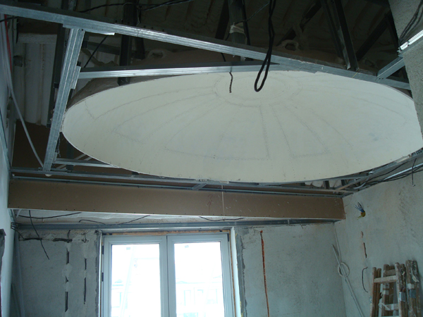

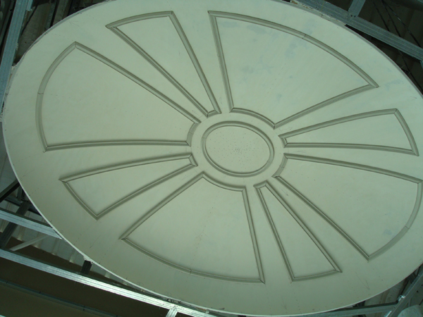

Ами то няма нищо сложно-представи си само и вземи да разгледаш една плажна надуваема топка и после нема смисъл да питаш.
Имаш един кръг захванат към тавана,от него тръгват ЦД-та да речем на всеки 8 см. в основата си(колкото да могат да се съберат едно до друго) в задния край ЦД-тата се разширяват примерно до към 50см(зависи от диаметъта на купола.И после отдолу си го затваряш с тези предварително подготвени трапци от ГК

Не е ли по лесно според вас?
Още не е завършен,обещавам да пусна снимки
The_FAN - специалист
Ако това е сателитка - идеята е добра , но вече е коментирана.
Остава въпросителната има ли всякакъв размер сателитки и то различно дълбоки... :?
Иначе чакаме снимки :-D

Относно размерите го ипределя клиента.При заинтересованост мога да пусна още снимки на гипсови и бетонени изделия.
Приятелю...
малко как да кажа.. подасяш информацията на порции и за това се получава някакво настроение към постовете ти.
Аз (както и останалите тук) започвам да гадая "Що е то?", тъй като ти не поднасяш друго освен снимки.
Предположих че е сателитка, а то явно не е... но ти и не казваш какво е, че да го дискутираме.
За това и Спокойния реагира така. Ако е нещо различно от ламарина може би не кънти и няма акустика, но той на тази база се изказва.
Освен да те помоля да обясниш какъв е материала, с производството му ли се занимаваш, колко струва (за да знаем рентабилно ли е) и т.н. друго не ми остава.
Когато показваш нещо или даваш идея е хубаво да си търпелив и така добър да обясниш отначало за какво става дума за да не стават недоразумения. Ще чакам с интерес да ни разкажеш по-подробно "Що е то".
И не си вади грешни изводи - тук сме отворени към нови идеи и далеч не сме враждебно настроени :)
