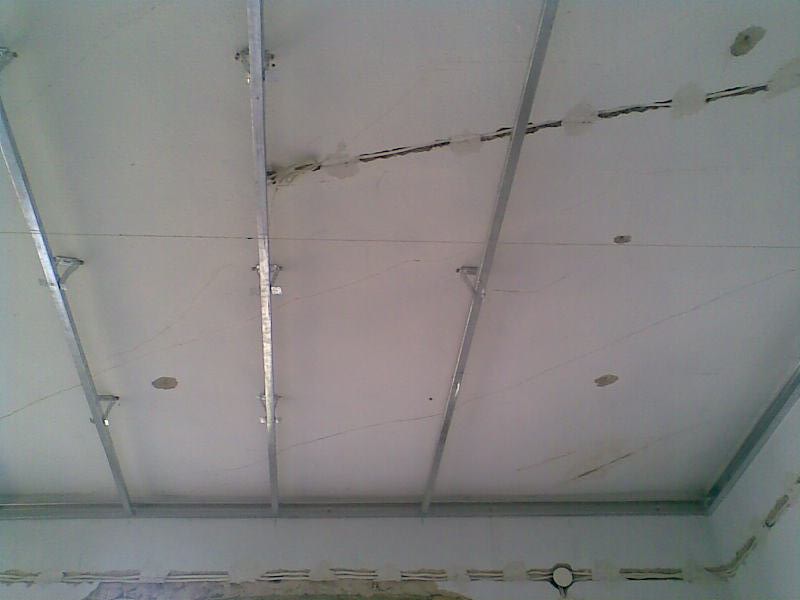

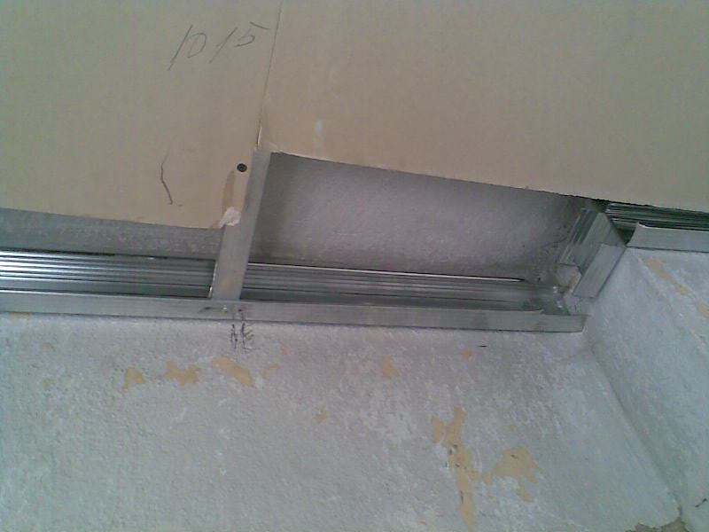

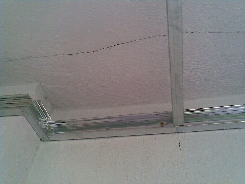

ЦД профилите са тези които са монтират по тавана и стените
УД профилите са тези които "висят" и за тях се хващат директните окачвачи.
И ето едно точно такова изработване.
:-D :? :razz: nv952 за да се ориентираш по-лесно УД профила като го погледнеш прилича на латинско "U" , а ЦД на "С". ЦД е носещия защото е по-широкия 60 мм и е оребрен за да не се огъва.

:lol: Ей такава тъпанарщина не бях виждал . :toimonster:

10 пъти ми трябваше да го прочета че да го разбера. :-D :-D :-D
Колегата "строител" май малко е разменил профилите ама айде.... сигурно му е първия път. :partyman:
