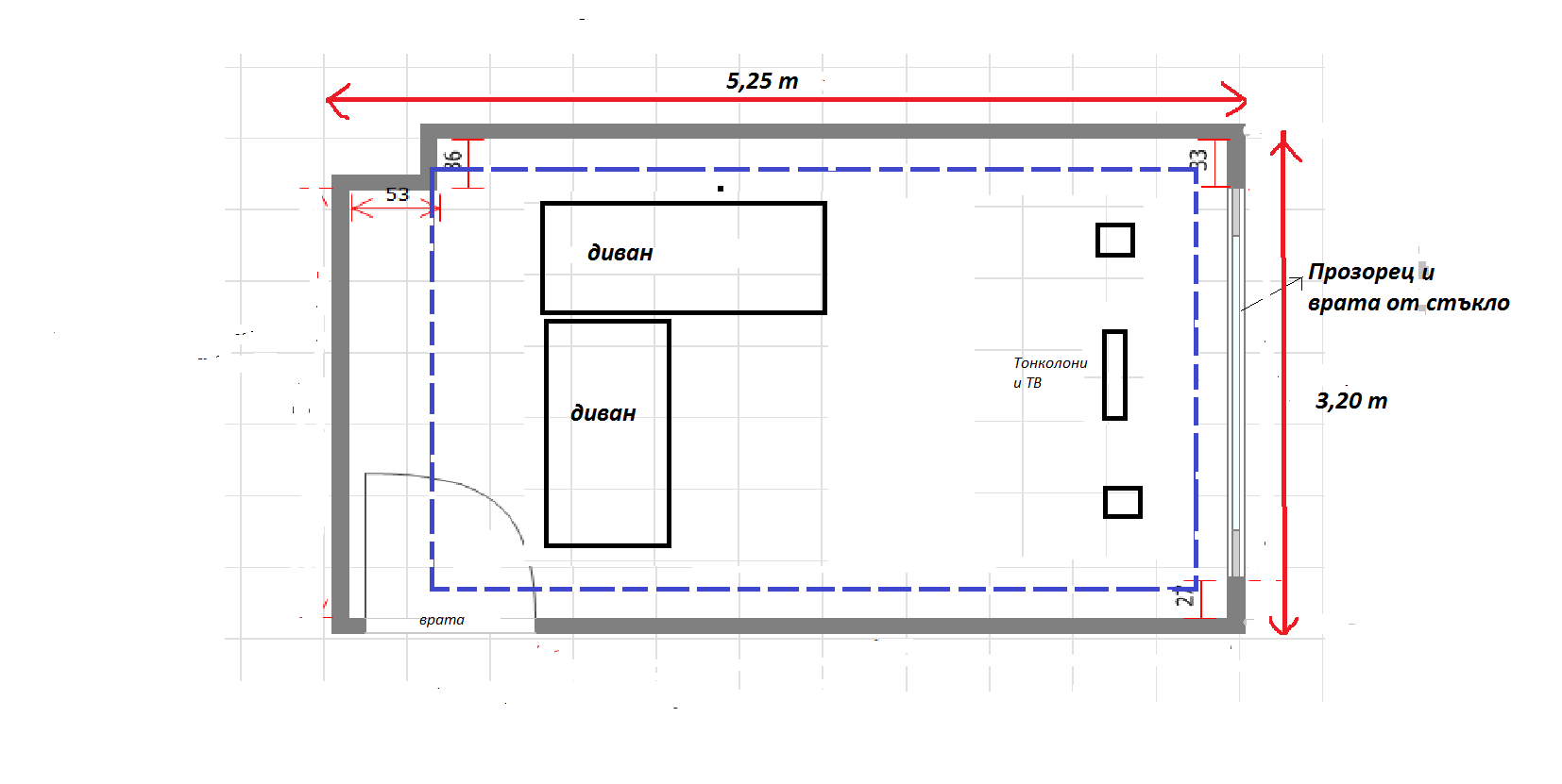

Имам нужда от съвет и се надявам да ми помогнете, защото вече направо се отчайвам. Не съм имал досега нито окачен таван, нито осветление, различно от нажежаемите крушки и ми е много трудно да се ориентирам.
Ще ми правят окачен таван в хола, който е с размери 3,2 м.ширина и 5,25 м. дължина., като ъгловия диван ще е разположен по ширината на стаята, Прилагам и примерен чертеж.
Тъй като слушането на музика ми е нещо като хоби, искам да ми монтират едни акустични пана, които ще образуват един правоъгълник с размери 3х4,8м. (означил съм го със синия пунктир) При това положение ако сме от гледната точка на седящия срещу телевизора, отстрани остават по 10 см., а отпред и отзад по около 25 см., като тук може и да варирам малко- тези оставащи пространства ще са изработени от гипскартон. Искам да сложа RGB лед ленти по двете дълги стени, които да се ползват като индиректно осветление, когато гледам телевизия или слушам музика. Отделно ще сложа и някакви луни в тавана. И тук идва голямото ми чудене:
1. Как да се изработи частта от тавана в която ще са разположени лед лентите, така че светлината да се отразява в стената защото ще е с тапети и предполагам така ще се промени цвета на самото осветление? Този чертеж на колегата, който е от първия пост изобщо не го разбрах. Нещо като куфар ли трябва да се направи и тези 10 см. позволяват ли такова нещо ?
2. Самите луни къде да са разположени и колко на брой да са, така че да могат да осветяват цялата стая при необходимост. Целта ми е минимално да дупча акустичните пана и се чудя дали ако ги разположа само в местата, където е гипскартона (т.е. покрая на стаятта), ще е достатъчно осветено. Така и не можах да прочета информация за това колко вата са необходими на квадратен метър, за да може да си изчисля броя на крушките. Дори не знам дали лед крушки ще са най-подходящи?
Вярвам, че тук има хора, които са изпълнявали подобни проекти и могат да споделят своя опит, защото служителите в магазините за осветление не успяха изобщо да ме ориентират.

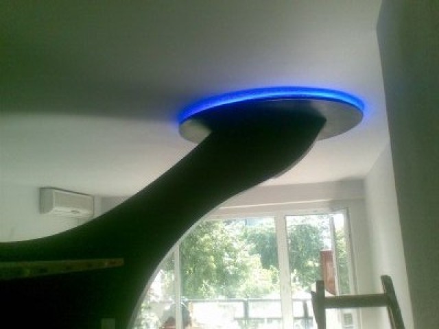

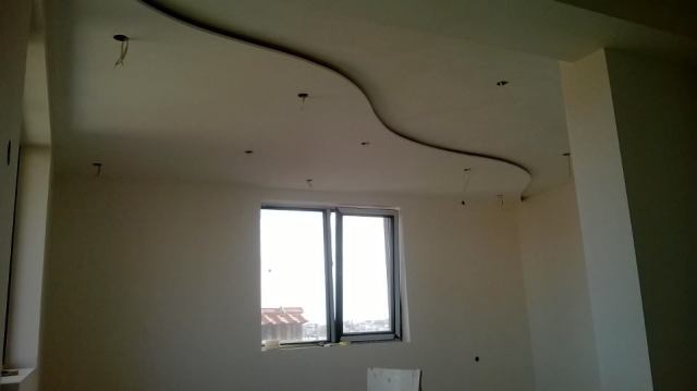

N.Georgiev - специалист

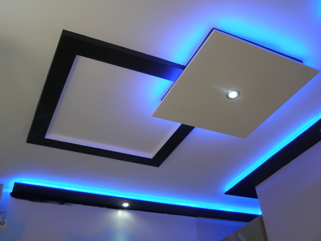

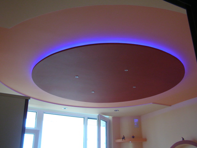

На мене пък това скрито с чело не ми харесва и не го правя така ,не само заради светлината ,но и изглежда грубо ето така го правя аз .

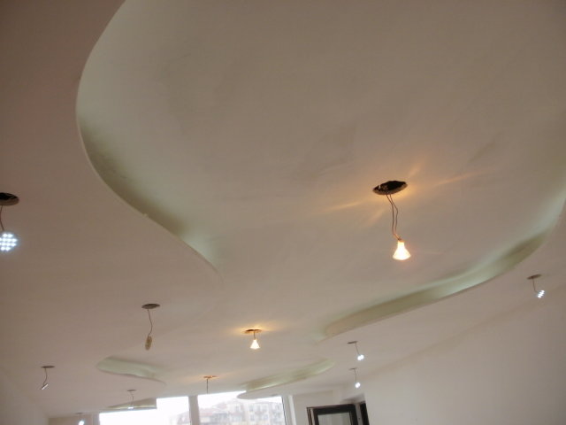

jasonsmith - помощник
Ето и ние как го направихме:
Тъй като оригиналната лепенка беше голям боклук, се наложи да подлепя с една много силна лента на 3М, и ако се опитам да нивелирам лентата, ми отлепва боята от борда, и съм я оставил както си е.
На жената и хареса така - значи и на мен ми харесва :supz:

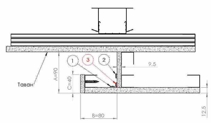

Аз също имам молба към N.Georgiev, може ли да скицираш, та макар и на лист. Начина за закрепяне на картона, профили, приблизителни размери и къде слагаш лентата. Също така каква е?
dadko - майстор

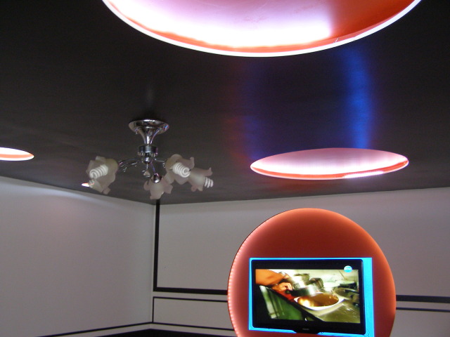

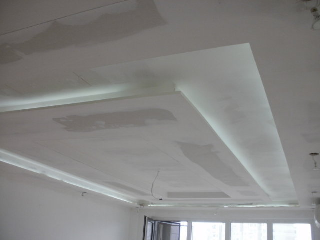

Аз сложих лентата в поз.3 на тази схема.
На края на темата ми съм кчил и две клипчета, където можеш да видиш как свети.
RGB лента 14,4 W/ метър. 60 диода 5050 на един метър.
Лентата я слагам според клиента и помещението , може да е от 30 диода на метър до 240 диода на метър
