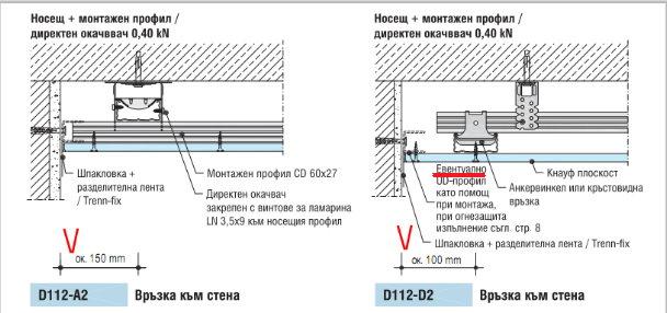

Crafty написа:
ivanovrg написа:
Тези крайните носещи се слагат,когато не захващаш UD профила за стените
Когато UD-то е захванато няма смисъл от тях.CD-to влиза в UD-то
Напълно вярно - в посоченият случай се минава с 2 носещи :wink:
Отново икономия! Сменете си професията и станете икономисти ! Пичът едва ли е за 10 лева за разлика от вас.
П.С. Към автора: най-добре си направи една бадама с вар и не му мисли :-D .
ivanovrg - специалист
тогава да вземе да нареди носещата скара през 20см а основната през 10
prascho - майстор
ivanovrg написа:
Ти за напрежение на опън и срязване чувал ли си? Аз да си призная не съм и затова го правя по начин потвърден от големите вождове ;) .
Crafty - специалист
prascho написа:
Колега, аз и за 100лв. не бих правил проблем. Освен това приемам съвети и мнение само от специалисти, доколкото съм чел форума - гипсокартона ти е хоби и то от скоро.
По твоята логика, да вземем да слагаме носещите профили през 20-30см. ... да не вземе да провисне нещо, а монтажните плътно един до друг - да не се чудим къде и как да ги търсим. :wink:
Опс - не съм се зачел надолу ... Аз съм чел доста книжки, но кажи къде "вождовете" казват, че носещите трябва да се слагат на 15см. от стената, при наличие на монтиран UD профил?

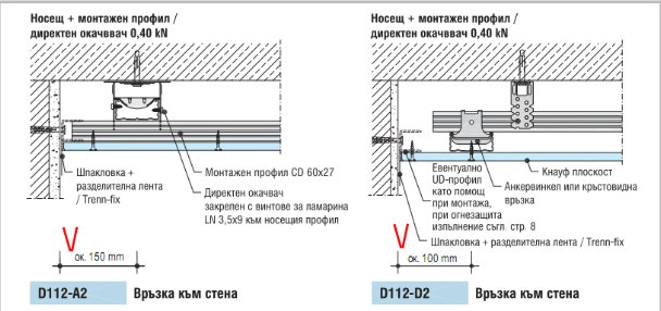

Crafty - специалист
Колега, обърнете внимание на пунктира на UD профила, както и на подчертаната думичка. Преди да започнете да водите спорове е хубаво да се подготвите малко по-добре. През цялото време с колегата ivanovrg казваме, че може да се направи таван и БЕЗ UD профили и ТОГАВА носещите започват на 10-15см. от стената. Ако и сега не е станало ясно - сменете попрището :wink:
Евентуално = може и без него!

merakliq - специалист
В крайна сметка ralev спомена, че трябва скарата да се реди без UD профил за стената, било то заради движение или заради деформациите от температурата както спомена crez. Другите колеги дават схеми на монтаж с двойна скара и UD профил за стената.
Кое е правилно при каратаван?

Ud профили се слагат само от едната страна.Страните в които влизат CDтата .Разбира се няма проблем и от другата да се сложи но просто няма смисъл.Първото CD се поставя на Максимум 10см от стената.Същото важи и за последното CD.В UD не се захваща за да не се запъне конструкцията.
