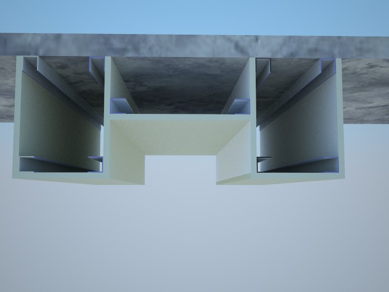

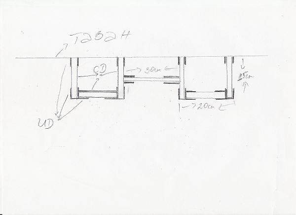

Здравейте! Имам намерение да правя нещо такова, като на чертежчето. Мнения за конструкцията. Нещо да се добавя или да се маха? :?
batvili - напреднал
нещо за махане-половината профили :-D
The_FAN - специалист
Много UD-та бе мой...
картона не се монтира както е на рисунката (вътре в UD-то)
...ама ти сигурно знаеш...
Много строго взе да става...
Прави се като на картинката - ще изглежда така.
За разстояние 30 см. CD-та не са нужни.
Не знам какво ще е, но на мен ми стои тежичко... :)
Успех
tassel - специалист
Да, точно това е идеята. :) Ами тези УД-та по средата само за картона ли да ги хвана. Поне там, където се съединяват две парчета картон, не трябва ли да сложа едно ЦД? :)
по принцип може, но е излишно.
Ако завиеш UD-то за картона следваш простото правило - завиваш на бавни обороти и БЕЗ ДА ПРЕВЪРТА рапидката в картона (звиваш докато спре да влиза). И си ОК.
Няма падане после :)
