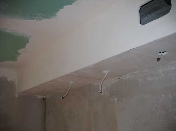

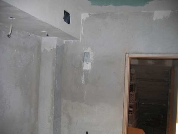

Тавана в банята си направихме от водоустойчивия гипскартон, направихме и "куфар" 30/40 сантиметра, в който скрихме тръбната разводка за втория етаж и вградихме осветление. Според мен стана приемливо - ще постна снимки.

Вече сме го затворили, не мога да покажа конструкцията (пък и без това ще си паднете от смях ако я видите). Утре вечер ще снимам банята и ще публикувам. В темата за къщите ще постна и малко снимки на цялата къща - моята голяма гордост:-) =D>
Levee - специалист
Ето го тавана ми в банята. Направо ме е срам да поства такова нещо при всички красоти, които съм виждала в този форум:-))
Banya-tavan 00002.jpg (35.12 KиБ) Видяна 13078 пъти
Banya-tavan 0004.jpg (38.8 KиБ) Видяна 13078 пъти
radoraev - специалист
този трегер от ГК ли е?
