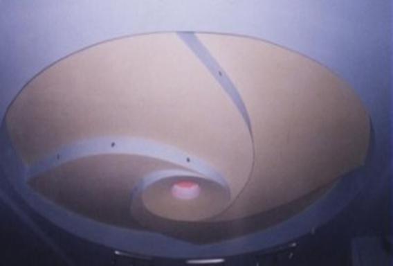

group_ood написа:Да KNAUF много неща незнаятAбе май надушвам нов "Технолог" ... Ти "майсторе" (викам ти майстор, нали знаеш защо ... иначе не личи да си чел много преди да хванеш винтоверта) ако си измислил нова система - лицензирай и почвай производство ... може и да ти се върже някой
П.П.
Някой не ти ли е казал, че фъгите на гипсокартона се разминават??? Я ходи почети малко техническа литература и тогава се прави на герой ... аман от "майстори" на 2 седмици служба! Да не си видял как се реди картон нейде по морето - там бая "майстори" се излюпиха?
- Мнения: 5
таваните си мерят
pesho
- Мнения: 440
Pooh написа:Тука (в България) фЪгите са си О.К. По-принцип системата си е така,но на хоризогталната фуга се слага едно нещо дето у нас не е познато-FLAT PLATE-за да работят 2-та листа заедно.Или пък ако CD-тата са през 20 см или 30 см.В Англия е такава системата.В Германия разминават и хоризонталната фуга.А в България-кой както си иска...WELCOME TO FREEDOM !!!!
FLAT PLATE-gypframe plasterboard jointing component
