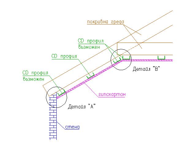

Трябва да направя таван с гипскартон в подпокривното пространство на една къща. Таванът ще има геометрия, както е показано на картинката. Досега никога не съм се занимавал с такова нещо и всичко е ново за мен. Та реших да ви питам. Въпросът е как да се закрепи гипскартонът в краищата, които съм означил като детайли А и В. Мисля си че е възможно да стане с CD профили както съм ги нарисувал. Но може би има и по добри начини, за които аз не се сещам. Освен това не знам как да направя връзката между двете платна в Дет. В. Може би с някаква ивица (профил). Искам да се получи ясно изразен ъгъл, видим отдолу, в хубава права линия.
Благодаря предварително на всички, които се отзоват с мнения и предложения за това как да се решат тези (надявам се малки) проблеми.

leonardo_vd
- модератор
- Мнения: 1052
Ами на хоризонталната част от тавана обръщаш конструкцията перпендикуларно на тази на наклонената част и свързваш всяко CD с последния от наклона, като ги зарязваш около5см и завиеш с копчета. Така правя аз и до сега там нямам сцепена фуга, а мисля че това те притеснява.
