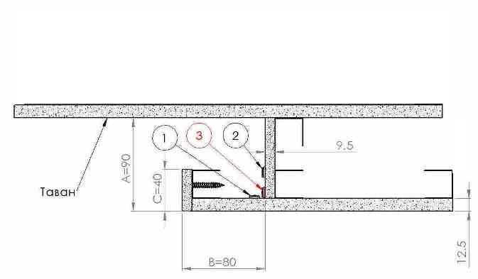

Vectra - специалист
Здравейте майстори :)
Искам да си направя в коридора нещо като "зъбче" от гипскартон за скрито светодиодно осветление.
Нещо такова:
Проблема е, че по стената, точно където трябва да сложа УД профила (вдясно на картинката) минават много кабели.
Има ли някакъв надежден начин да закрепя профила без да слагам дюбели. Допуска ли се например с монтажно лепило :?
Благодаря предварително :)

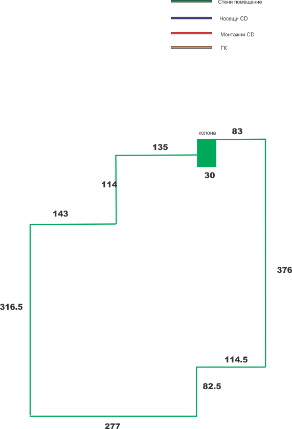

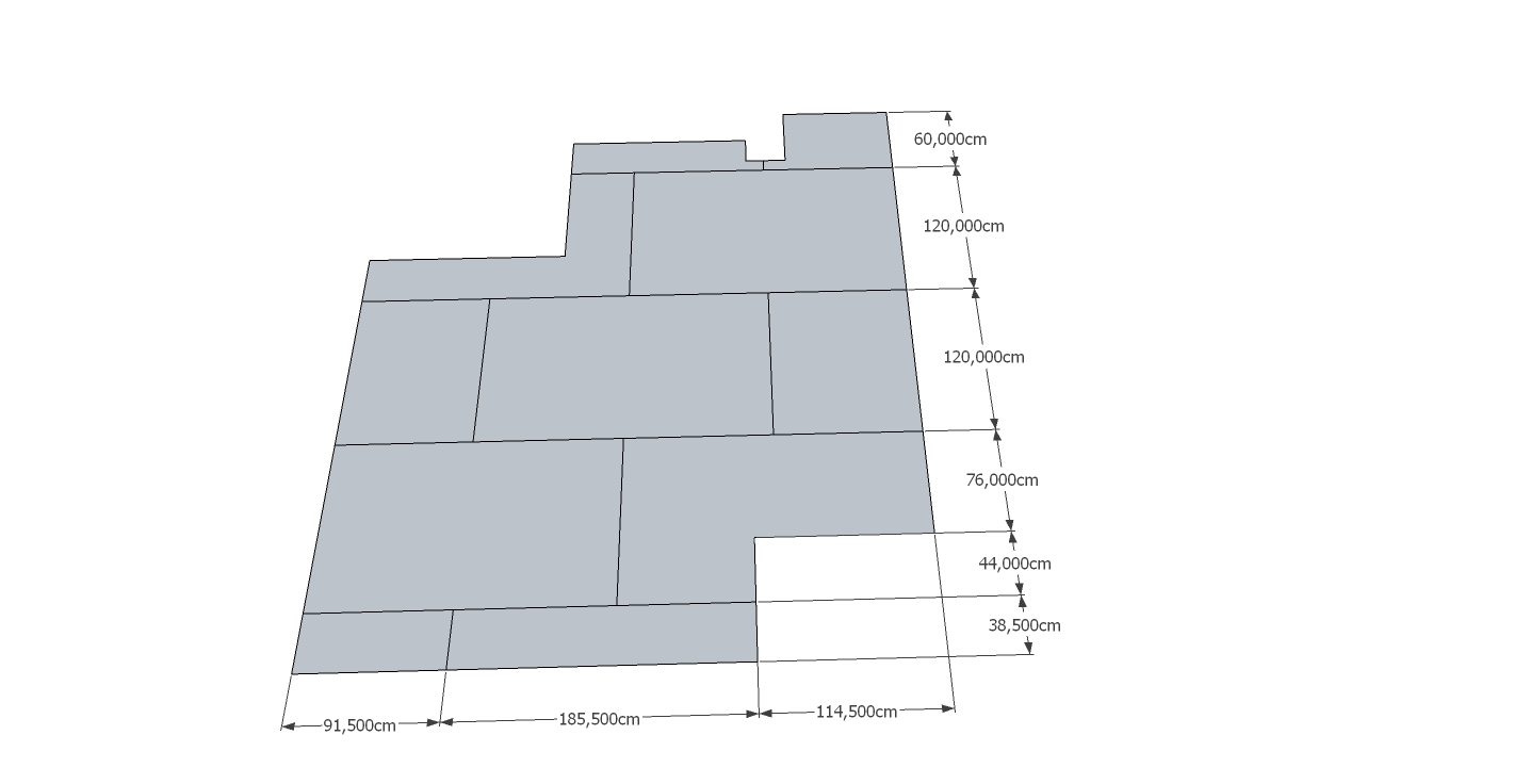

Manu - специалист
Приятелчета, Христос Воскресе !
Измъчи ме един разчупен таван замислен за монтаж на двойна скара.
Помагайте, че блокирах.
Прикачам снимки. Тръгнах да го нахвърлям в размер на компа и нещо не ми се получават нещата май.
Помагайте ! :)

Размери на помещението?

Pooh написа:
Manu написа:
Помагайте ! :)
Има ги на втората снимка, или искаш и тези на чупките ? (390/460)
ЕДИТ. Прикачам, набързо ги нахвърлях.

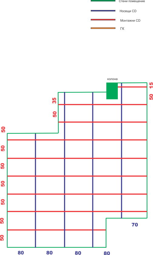

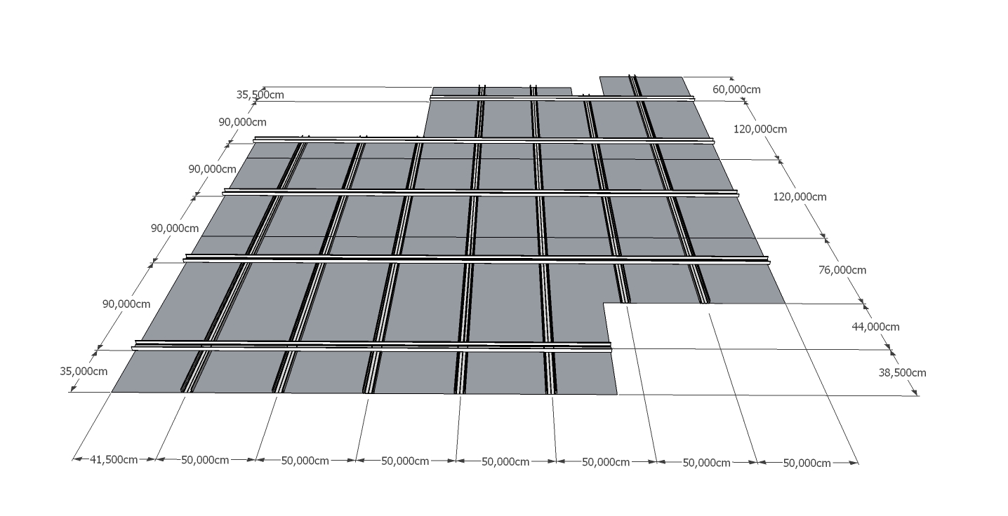

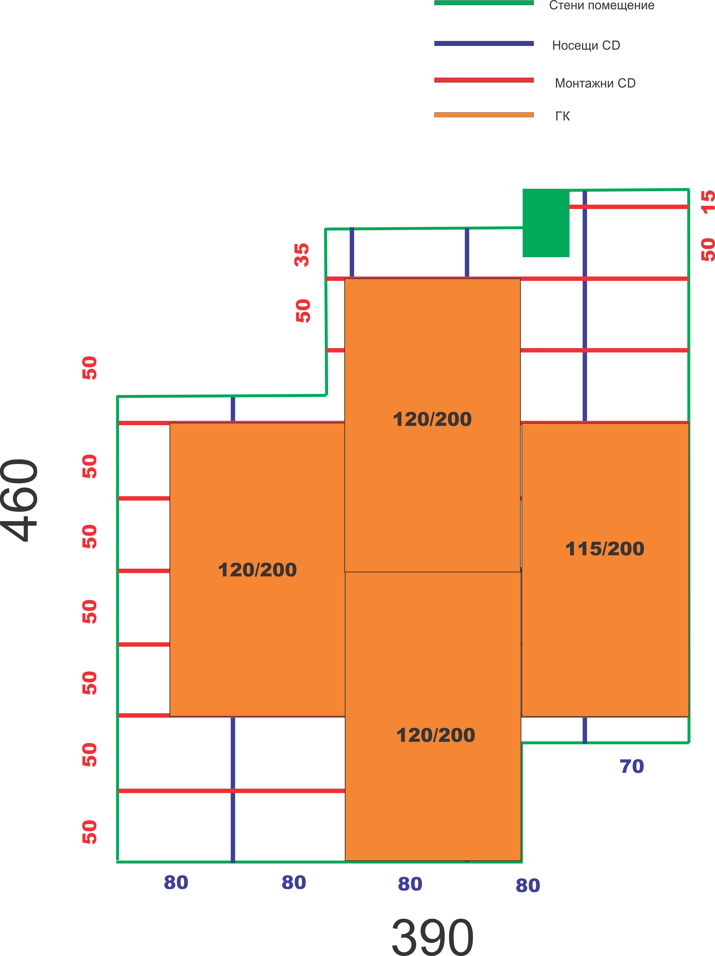

Pooh - майстор
Ако завъртиш скарата, мисля, че ще е по-удобно. Ако трябва, ще я драсна и нея.
Manu - специалист
Благодаря ти, драсни я, ако не ти представлява трудност.
Pooh - майстор
Окачвачите - първият - на 35см. от стената и следващите - през 80см.
Ако ги сложа и тях и ги котирам - няма да се вижда нищо :wink:
Manu - специалист
Pooh, огромни благодарности ! Вече е разчертано и се монтират носещите ! :)
Имам въпрос, при този монтаж, по правило, нужни ли са паразитни профили по дългата част на картона или само на шпакловка с лента ?
:prayer:
Pooh - майстор
Manu написа:
Имам въпрос, при този монтаж, по правило, нужни ли са паразитни профили по дългата част на картона?
Не. При шпакловане с армираща лента - няма опасност от напуквания на фабричната фуга. :thumbs:
