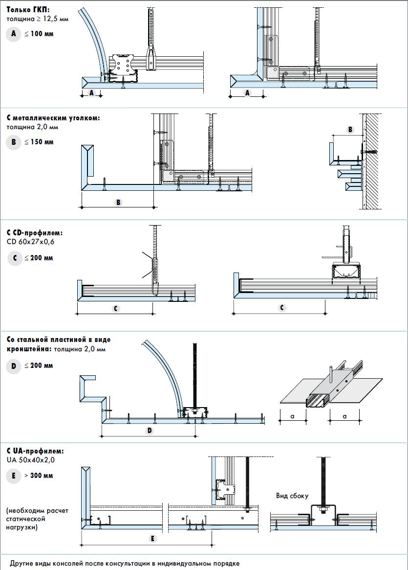

Колко е максималното разстояние при монтаж на тавани със скрито осветление,
в което ГК може да се остави без конструкция. Т.е. от полата до челото.
Или е задължително да се пуснат ЦД профили до челото? Това ми е въпроса.
Благодаря предварително.
Тани - модератор
Зависи дали има извивки, от дължината и дали е захванато в двата края , какъв профил слагаш на челото! Дяй конкретен въпрос с размери, за да ти бъдем максимално полезни! А и защо ти е да го издаваш максимално? В общия случай се прави около 10 см и става без профили.

Зависи от дължината на второто ниво от стената - ако премине 40 см, вече трябва да се укрепва към тавана.
Понеже не съм виждал такова "извращение" не държа да съм сигурен в думите си(има и други варианти :-D ).
Тани - модератор
Не е задължително към тавана! Може CD профилите на долното ниво да продължат до челото. Но и аз не съм виждал "такова извращение" :partyman:
jekasus - майстор
Тани написа:
Ние обичаме да е здраво като мовзолеят на Г.Д. нищо че Кнауф имат варианти на тавани без директни окачвачи :-D :partyman: (мързи ме да видя за максималния размер :-D )
Pooh - майстор
Швабата казва - само картон - до 10см. Както обикновенно се случва по нашите земи - ние знаем по-добре, но без укрепване ... повече от 15см. си е риск без особен смисъл.
