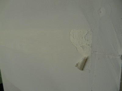

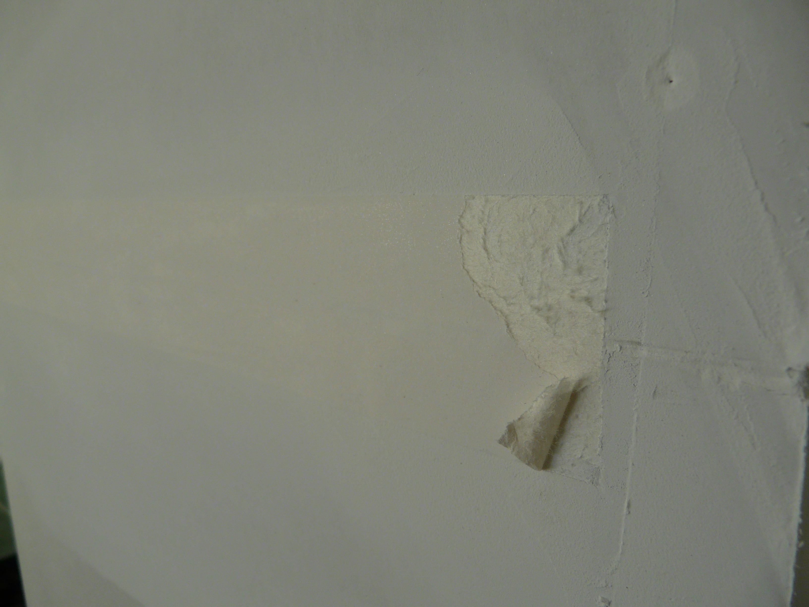

И аз се учудих, че стана директно! От фотоапарата не стават, но той ги прави с по-голям размер на файла, обаче без нищо да редактирам само като запиша снимката става само 1,4 мб от около 3+мб и може да се качи директно както си е в пълен размер 8М.Сега току що го установих! От телефона още по време на снимане виждаш какъв е размера на файла - около 1,5мб и форума ги приема директно!
На тази снимка съм пробвал да отлепя една хартиена лента. Както се вижда, по-скоро се къса хартията на пластове, но няма разлепяне от основата! Тази снимка е от фотоапарата - и той и телефона са с еднаква резолюция - 8 мегапиксела. Аз обаче снимам с телефон само в краен случай!

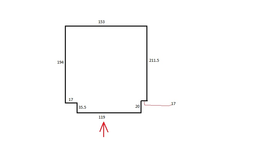

Здравейте приятели, ето я и моята баня и искам да ми кажете, някой по-запознат колко и какви материали да взема да си направя окачения таван, както и АКО може да ми начертае върху мойта скица как трябва да са разположени профилите. Ето и мерките:
не са много точни мерките по снимката, но .. разликата е около 0,5см.
Искам да го направя с тези квадратните 60х60 със т и L профили
