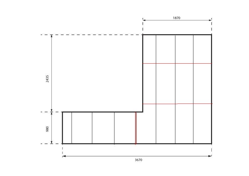

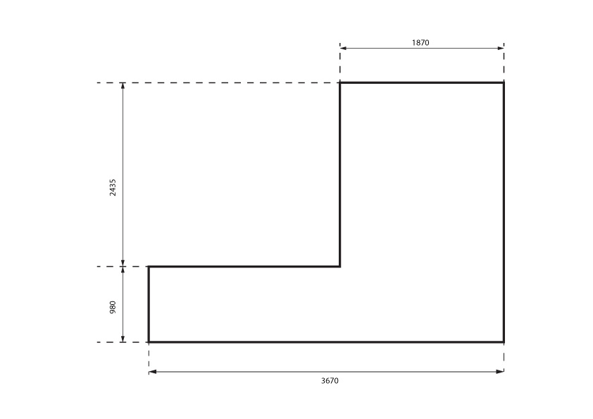

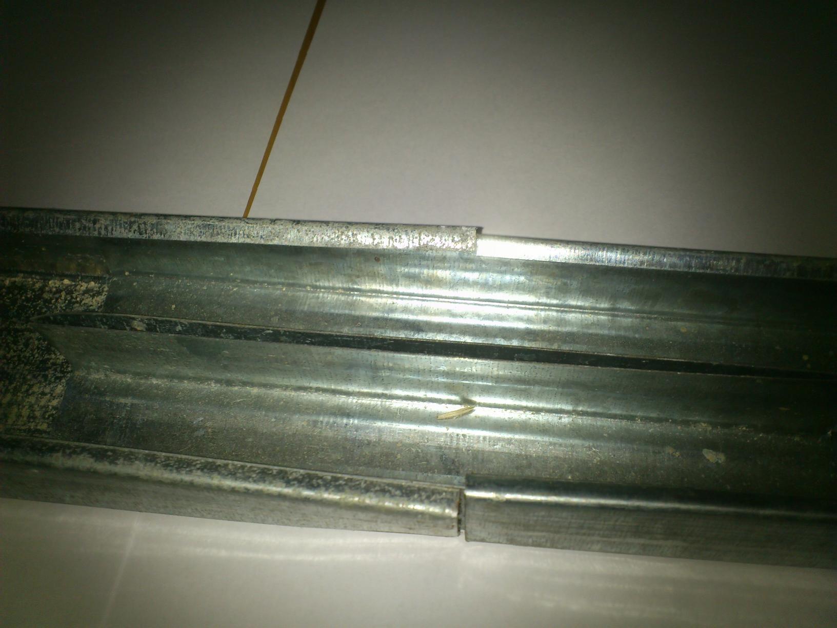

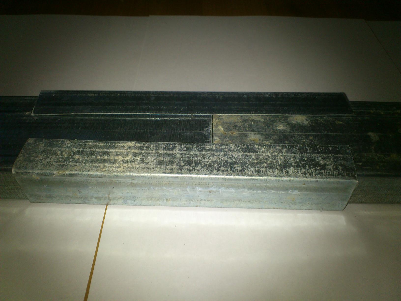

Тъй като съм съвсем новак в сухото строителство и то по принуда и мерак, след изчитане подробно на доста от темите за окачени тавани ми изникнаха няколко въпроса преди да започна първия ми окачен таван:
1. Имам два тавана със следните размери 3310х1400(обособен балкон за кухня) и 1870x1050(малката част на коридора при входната врата). Въпроса ми е дали да се използва двойна скара за толкова малки размери и ако да, дали носещите да са 1 или 2 CD профила?
2. Другата част на коридора е с формата показан на картината и въпроса ми как се процедира с нареждането на профилите за двойната скара? Като два отделни правоъгълника ли да ги третирам с допрени едно до други UD-та висящи и държащи се само на перпендикулярните им UD, закачени за стените или някаква Г-образна конструкция?

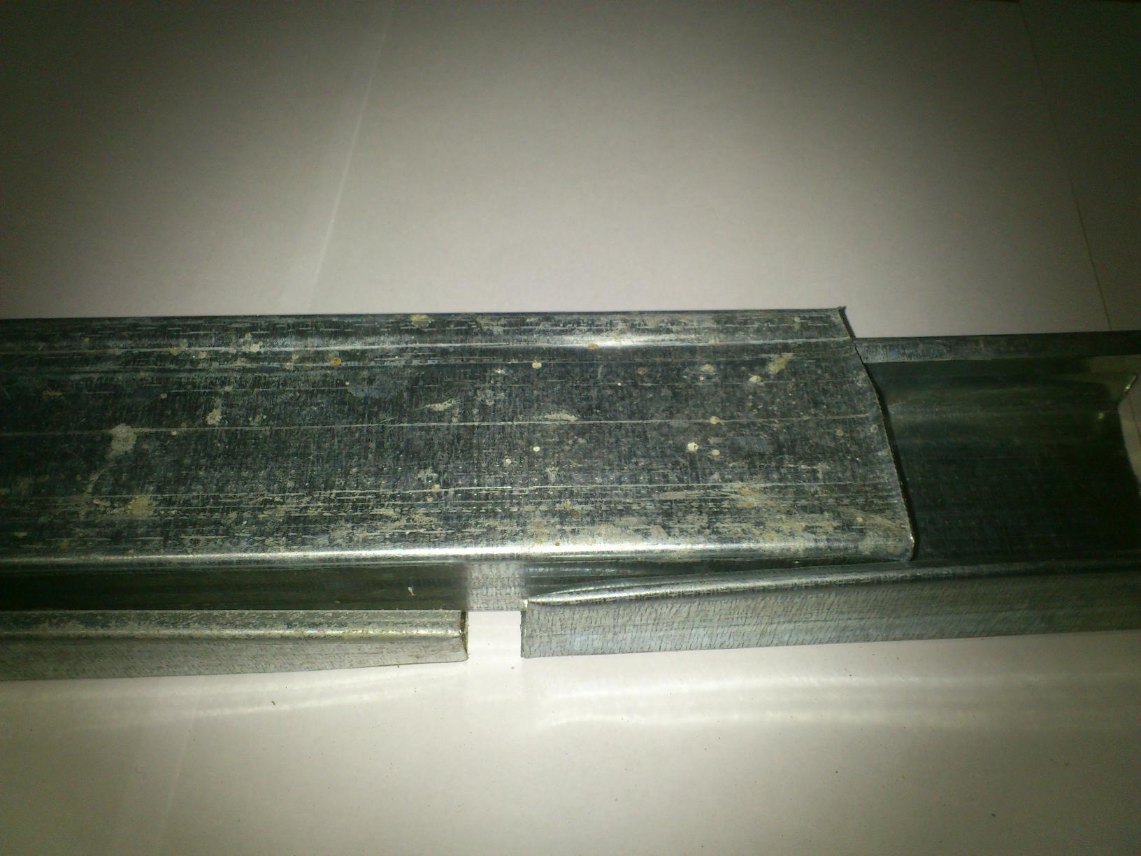

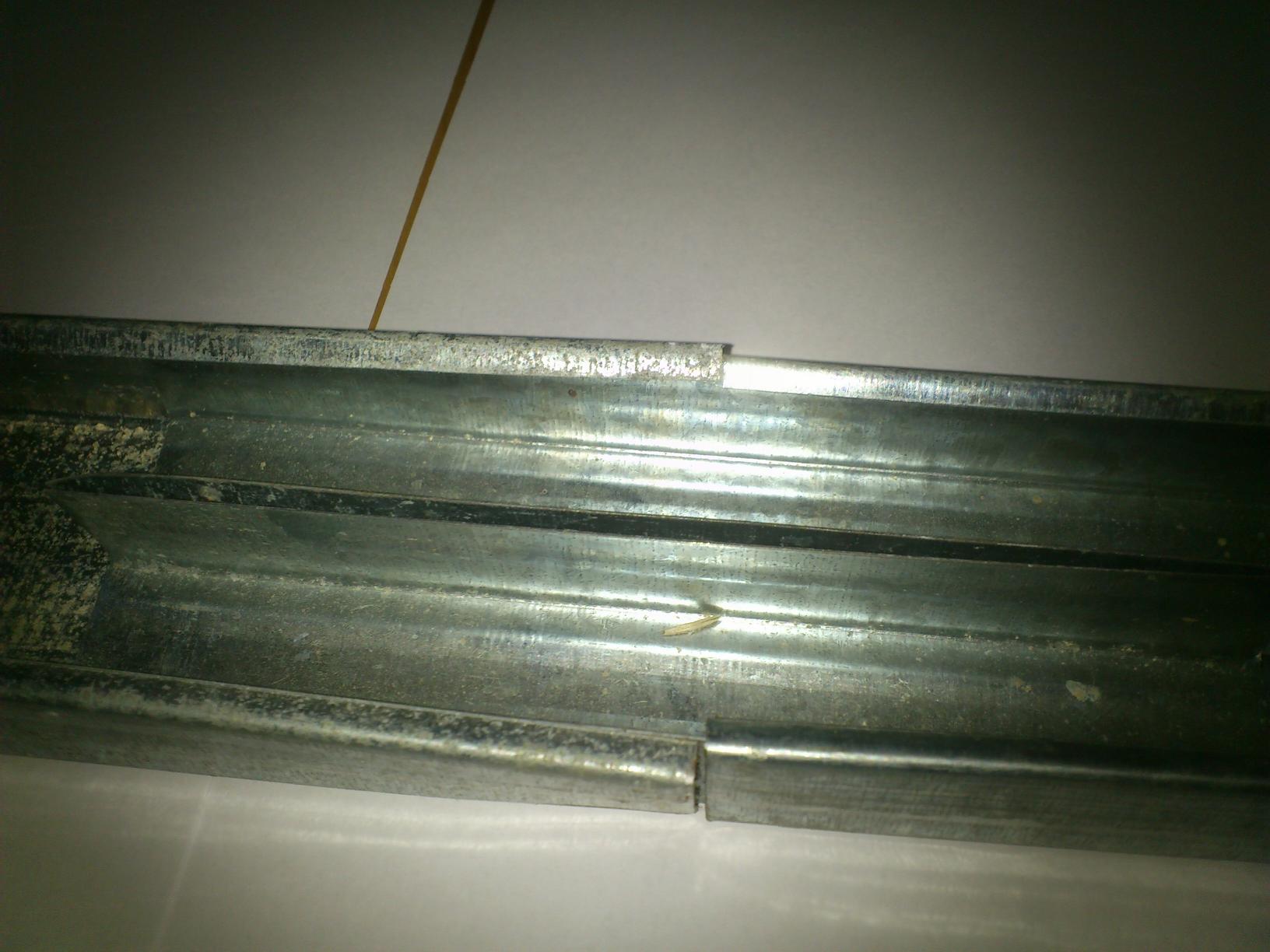

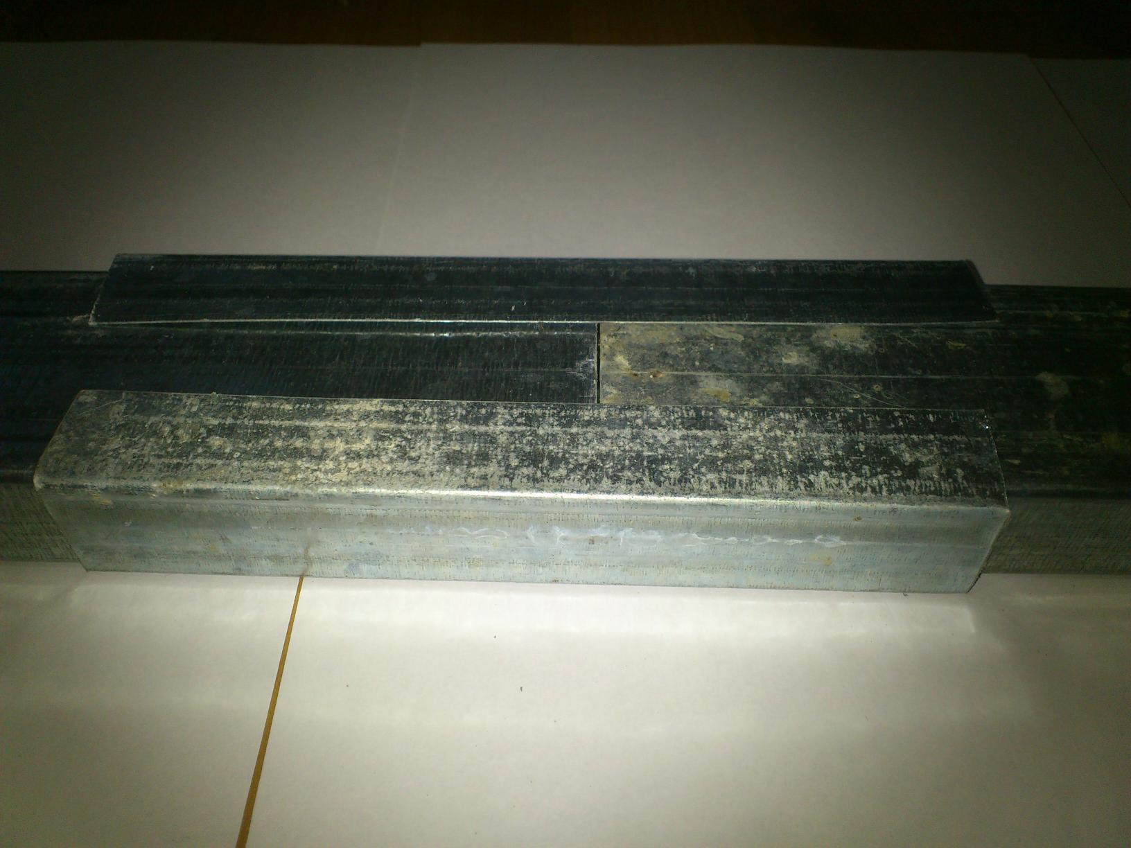

3. Когато CD профилите трябва да се удължават за по-дълги тавани, как се процедира? Носещите се снаждат така, че да не съвпадат със снадките на крепежните CD-та ли? Директните окачвачи на какво разстояние трябва да бъдат спрямо CD снадката за удължаване на профила?
4. Около вертикални тръби от парното мисля да оформя колона, като съответно има няколко отвора с решетки за излизане на топлината към стаите. Това правилно решени ли е и намират ли се такива декоративни решетки?
Благодаря предварително!
jekasus - майстор
1 : терена е малък, няма смисъл от двойна скара.
2 : За единична скара = в черно - CD профил, в червено - картон.
3 : по тази схема ще ползваш CD профил с дължина 4000мм.за да избегнеш удължаване.

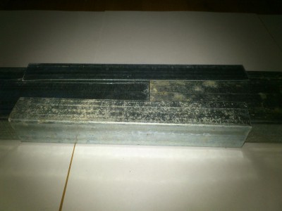

Ще постна и три варианта за удължаване на CD профили, като ги захващаш странично сИзображение.

jekasus написа:
При вариант 1 на парчето което свързва 2-те дължини му се маха извитата част на перата и се поставя отвън а не вътре в CD-тата които свързваш и тогава става....
2-рия го бива що годе....
Но ..... има си CD муфа (удължител) за тия работи .... 30 ст. едва ли ще те разорят

Благодаря, за единичната скара и аз така съм си разчертал тавана, но се надявам някой да даде идея за двойна скара. На мен това което ми хрумва е както съм описал по горе, да се разглеждат като два отделни правоъгълника.

Не знаех, че има муфи(удължители) за CD, така че със сигурност тях ще ги използвам ако се наложи.
