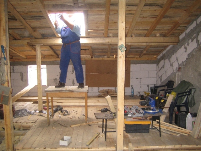

а и друго-внимаваи като ти го поставят.на мен миго монтира човек-уж специалист от фирмата, които го наех от bauzentrm от тях си купих велуксите-2бр.прозорците зажаршват в ниската си точка с оловна престилка която отвежда водата върху керемидите.Та този гений я сложил отдолу.ина парвия дъжд-валеше повече в спалнята ми отколкото навън.просто съвет-ади там като ти ги монтират

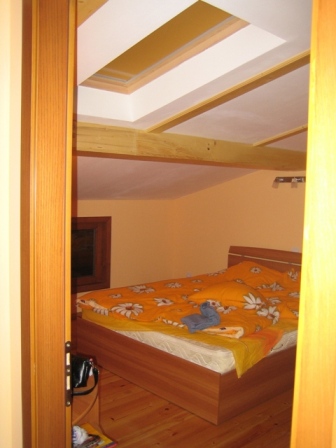

да вата сам сложил.значи кащата е гредоред,аз подмених носещите греди,после настлах вата,после наковах платно дъски както се вижда на снимката и след това дюшамето го наковах на кръст на дъските.целях да заздравя малко пода и да намалявибрацийте когато се ходи.

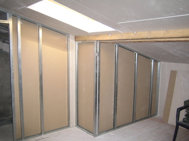

а така си обособих стаи,преградни стени шумоизолирани.това е велукса на по горната снимка кадето се е качил оня маистор.агоре е в заваршен вид,не се вижда но има и 3-крилен гардероб в дясно и тоалетка с огледало в ляво от вратата
