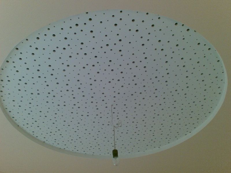

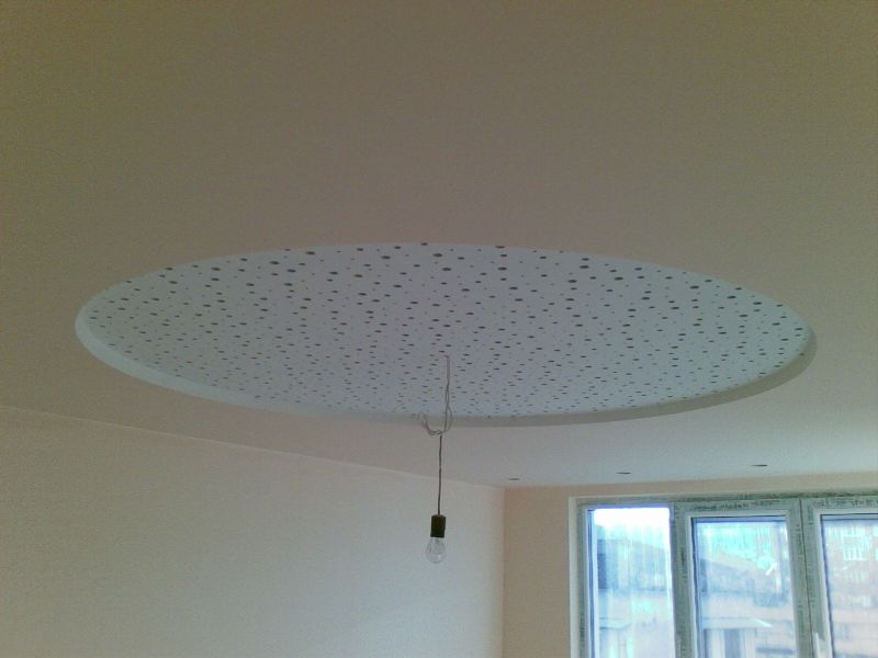

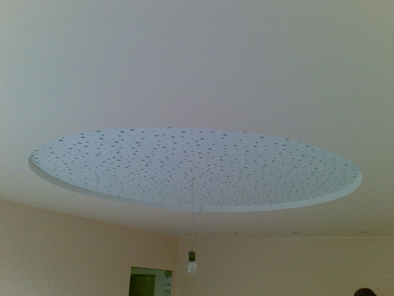

Takezo,този таван ми направи особено впечатление. :yes:
Ще ми се да го видя в завършен вид, и ако може да разберем акустиката дали действително е добра. :wink: Предполагам,че ще се изпробва. :?
П.п Как върви цената на този вид гипскартон?

Акустика няма, в случая картона е сложен повече за украса, няма начин как да подобрява звученето(акустиката) в помещението :cool:
Иначе идеята за ползване на този вид ГК е да поглъща резонансните честоти.За да се използва ефективно трябва да се комбинира и с някаква шумопоглъшаща вата+ здрава конструкция.

Цената е 42 или 46 лв. лист :? не помня точно .Мина почти една година , ужас . Не се търси ефект за шумопоглъщане, а за глезотийка :lol: . Тавана е на последния 4 етаж и от горе няма кой да тропа , хаха .Matchless някъде беше споменал, че има и много по-скъп ! Всичко което каза rulom също е вярно , няма как да се "търси" звукоизолация "на парче" . :wink:

Точно на последния ми обект в бояна правихме такива тавани и след проучване намерихме най-добрия материал за фугите---казва се джет филер и се слага с пистолет за силикон....после едно зашкуряване и става перфектно.За по-лесно наистина се ползват кръстачки за теракот и после се пълни яко фугичката с този джет филер!

Цената е около 29-30 лв. за квадрат. Листа е 2,3~2,4 квадрата....това са листата на Gaipel.
Радо... :).... кой ти реди кръстчетата докато вдигаш листата и напасваш
шарката ? Не споря де :)
Аз ползвам рапидка TN35 завита в конструкцията :) Няма да питам през колко я редите нея...
този кръг, ако се напълни с диоди, може да стане много интересно предполагам :)
