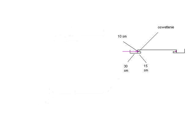

Реших да правя таваните на кухнята и трапезарията на два реда.
имаш впредвид със скрито?
Какво мислите за този вариант?
готин е мен ме кефи . светлината е "мека" ,недиректна , отразена и не те дразни - не ти свети в очите . тва е мойто мнение

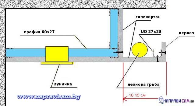

Благодаря!Конструкцията е гредоред и бих желал да е пожароустойчив. Едното помещение е кухня и бих желал да е и влагозащитен:) Бих добавил, че означенията на Кнауф са малко по различни http://www.knauf.bg/knauf/home.nsf/vPag ... enDocument
Марсил ми заявиха, че 24 м2 са смешни и отстъпката е 0 %. Та си направих калкулация спрямо обявените им цени в сайта. Вярно транспорта е без пари но 330 лв за два тавана дето площа им е 22 м2 ми се види много.
Може ли разяснение какво представлява гумен демпфер за звукоизолация и дали правилно съм му оцелил предназначението. Както и дали съм изпуснал нещо. Рапидните винтове и дюбелите ги сметнах горе долу през 30 см. Да попитам дали се поставят тези или ми трябват други. Все пак става въпрос за закрепване на UD профила към тухла четворка и 2 см варова мазилка. За тази площ колко шпакловъчна смес ми е нужна и каква лента да ползвам/стъклена или армирана/?

По-добре си затвори борда от към тавана, че да не се пълни с прах.
За лунички пускаш 1,5мм2 и ще ти трябва трансформатор, а за маркуча 1мм2 - работи на 220V. Хубаво е да разделиш на няколко кръга. Трансформатор се избира според мощността на луничките. Маркуча се купува само на метър.

Може ли да ме светнеш как се изпълнява действието по затварянето на борда и по-конкретно как са разположени профилите, моля?
$64EN - специалист
има доста неща изписани във форума попринцип
иначе общо взето е тази схема
скрито осветление.jpg (57.63 KиБ) Видяна 5307 пъти
