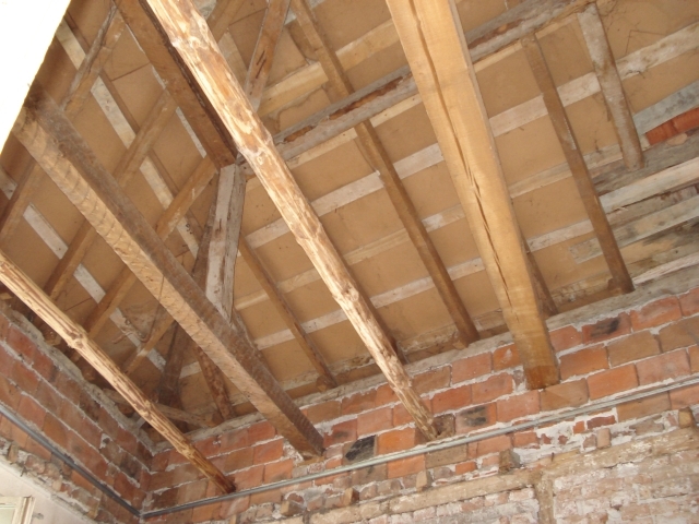

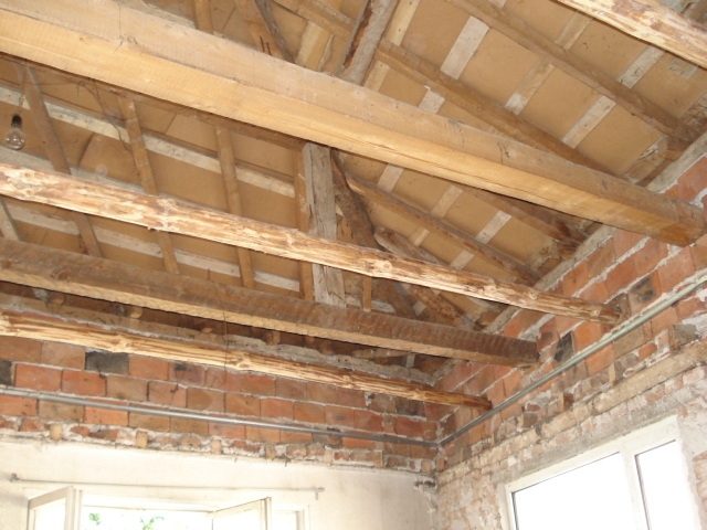

rojko написа:
наи после успях със снимките velsi благодаря Та въпроса ми беше как да направя скарата от цд за гк ?
Ами ако разстоянието между гредите е повече от 1м-1,10м вариянтите са 2.
1.захващаш шишове за гредите на покрива(там където няма носеща греда) а на самите греди с директен окачвач за да пестиш височина.
2.пускаш по една гредичка между носещите
rojko - специалист
leonardo_vd Благодаря ти.Като гледам ,така маи ще е наи -добре.А самите ЦД на какво растояние ще е по добре да бъдат ? Ще има ли нужда да се пуснат надълго и на късо ЦД ?
rojko - специалист
Здравеите,сложих допалнително, освен носещите ,още по една греда .Сложих валки дано не е проблем дебели са около 13 см. ЦД ще ги хващам с деректни носачи и към носещите греди.Растоянието между тях се получи около 65 см Беспокои ме това че ще слагам носачи и към носещите греди .Те държат целия покрив.Дали няма да ги натоваря допалнително с ГК ? Вие как мислите ?Леонардо ти какво ще кажеш ?

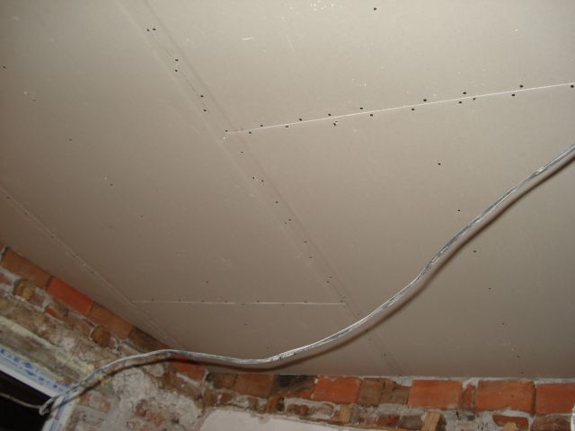

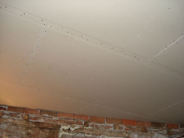

velsi - Почетен майстор
Споко бре, тоя картон не тежи чак токова, ти какво си представяш, че ще падне покрива ли? Слагай смело!
rojko - специалист
Там е работата че докато ви чакам за съвет .Ноправих си го и без съвет.Не помагате еее ,не помагате
Я сега снимай да видим какво си направил. :cool:
rojko - специалист
ето
1
rojko - специалист
ето
