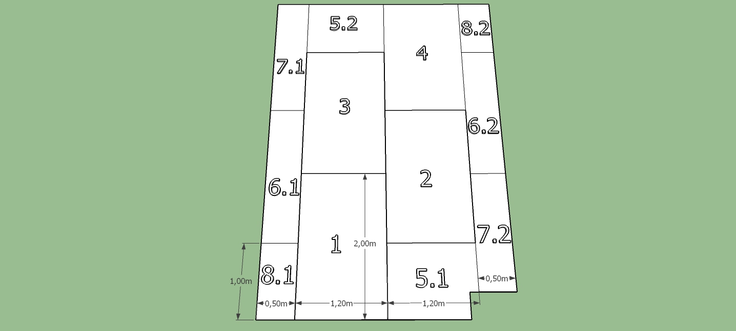

И- следващия ред го разминаваш- да не се срещат фугите. Не е голяма философия. Има тънкости- където имаш чупка- слагаш цяло "Г"- образно парче, а не две отделни, тъй като после там тръга пукнатина... Не знам дали стана ясно :?

Става въпрос първия лист да го почна плътно от 2те стени ли,понеже не знам дали ще имам прав ъгъл.

Като сложиш на пода до двете стени един лист гипскартон, ще разбереш, дали имаш прав ъгъл.
И не се започва с цял лист от стената, щото запълване на фабричния кант си изисква излишни действия по шпакловане... При широчина на хола в 340см и обща широчината на трите листа гипскартон 360см доста грешки в кривината на ъглите ще се покрият.
Да го кажем, че това действие е задължително, нищо че ще се хвърли някой друг квадратен сантиметър гипскартон.

На едната стена има врата и няма да е точно.
Да започна или на отстояние от стената по дължина или да сцепя един лист през средата на 60 см.

При така разположената скара, ето примерното разположение и реда на монтаж, на гипсокартона.
