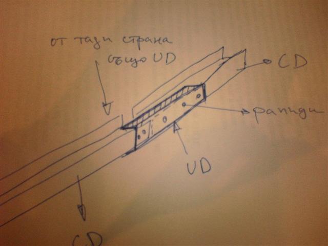

freeborn написа:
Да де три са :) сори не ме бийте , а кажете какво да правя са рапидите ?
Странично нахулваш две парчета УД по 20 см на снадките и ги переш с види
DSC01064 (Small).JPG (28.64 KиБ) Видяна 4220 пъти
freeborn - напреднал
Много яко , голяма идея ... как не се сетих :headbash: А като завивам гипсо картона дали няма да ми се изсипи на главата като ми са хлабави проклетите рапиди

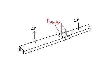

Казвах че твоята идея с Уд - странично с ЦД много ми хареса, не че измислих нещо. А на снимката ........... Вкарвам малкото парче ЦД - 20см в голямото 300см и директно с винтовера ги дупча като започвам през голямото към малкото. Както си е стандартно мисля. Значи рапидата дупче голямото ЦД и после малкото, завива се до края и превърта колкото и леко да продължа дори с отверка. Оххх и аз незнам защо точно на мен тези глупости се падат. Не стягат проклетите и утре ще си купя други а тез ги заравям дълбоко под земята с две кръстосани УД отгоре :) Да първо ще закривам целият таван и после ще пускам второто ниво. А окачвачите утре ще ги слагам днес нямах време :) Не че без тях ще го правя хаха Съжелявам ама ми е смешно Утре ще роша кара тавана да си гледам гредите и там ще ги хвана окачвачите с види 15 см . Нямам никакви други пеоблеми бе хора , просто май съм с не каквито трябва рапиди. Кажете ми утре какви да си купя плс. Друго нямам д аказвам че гледам ви ядосвам

freeborn написа:
Мда........не бех се сещал такав вариант за 10 години практика :lol: :? :lol:
Не се обиждай-шега да става
Обаче мисля че правиш глупости големи--искаш ли да спреш за малко-да се консултираш и пак да продължиш после?
