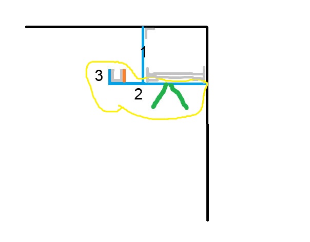

Първо поставих профила на стената и после на тавана с дюбели 8мм.
После сложих парчето гипсокартон 1 където е и в долната му част завих профил с винтовете за гипсокартон.
Между стената и парчето гипсокартон (там където е 1) поставих през 40см профил за да го укрепя.
Часта оградена с жълто я направих не монтирана на пода завих всичко само лед лентата не бях направил и го дигнах ме и го поставихме.
Поставих лед лунички, не греят и са по икономични, гледах че имаше намаление в баумакс.На 220 волта са мойте.Трафа за лед лентата е вътре в куфара, ако се повреди знам къде е и ще изрежа дупка в гипсокартона и ще стигна до него, после ако го сменя ще го замажа с гипс и ще го шлайфам.Мислех да оставя някъде отвор, но тази "капандура" много грозно ми седеше.
Гипсокартона го шпакловах с Knauf Gelbband или както се пише там.
Преди да започнеш да поставяш профилите шпакловай със същата финна шпакловка малко от стената и от тавана, там където ще е куфара и малко след профилите, защото след това, ако се остави така да се шпаклова е голям гърч.
