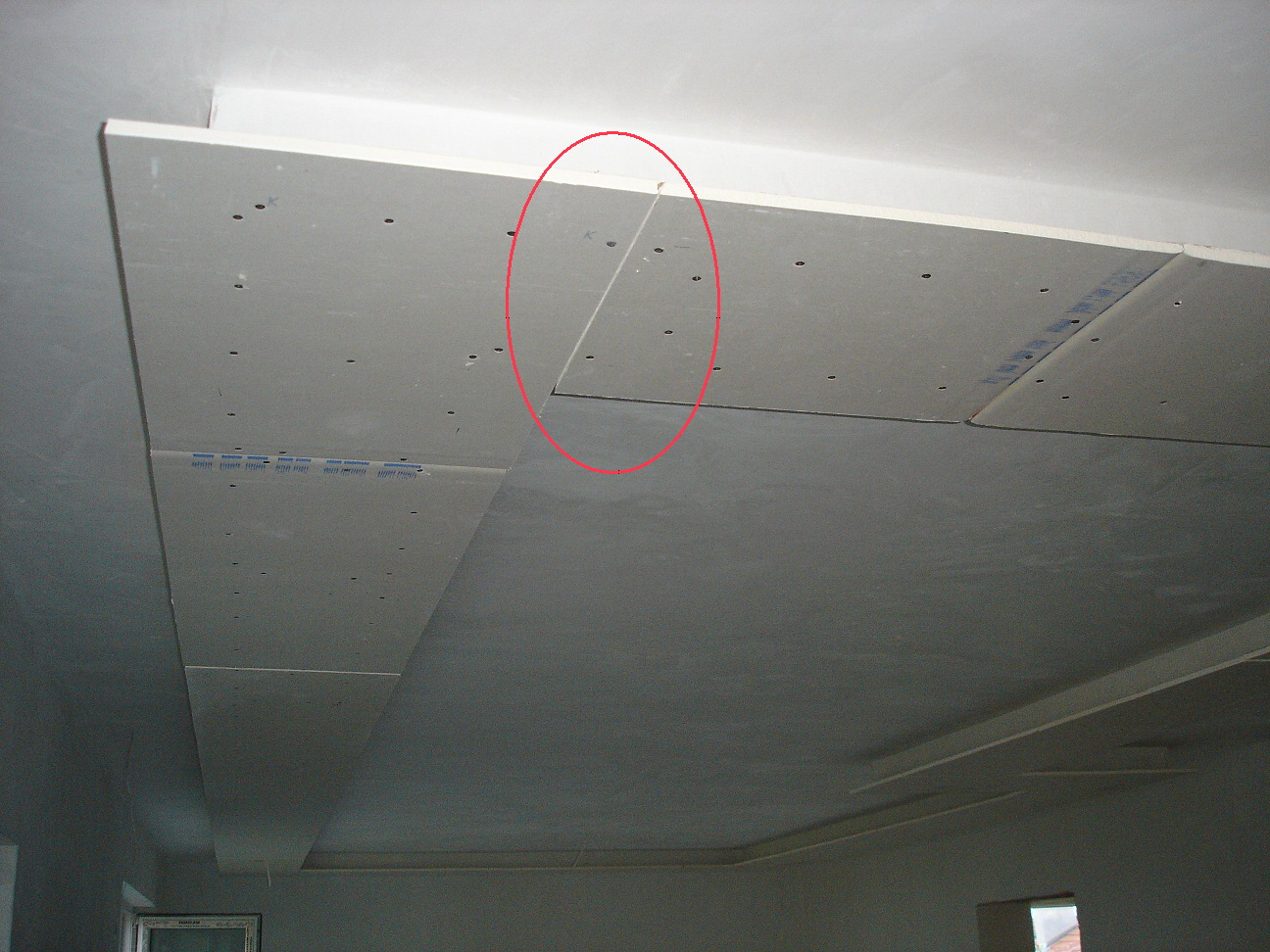

По темата - и според мен трябваше да се направи с двойна скара.
Точно обратното е! За това помолих и за мисловен процес от страна на спорещите.
Хайде обясни ми с думи прости (като за мен), как точно ще си нареже резбичка острата рапидка в усилен UA профил примерно? Нали е самоНАРЕЗНА според теб?
jekasus написа:

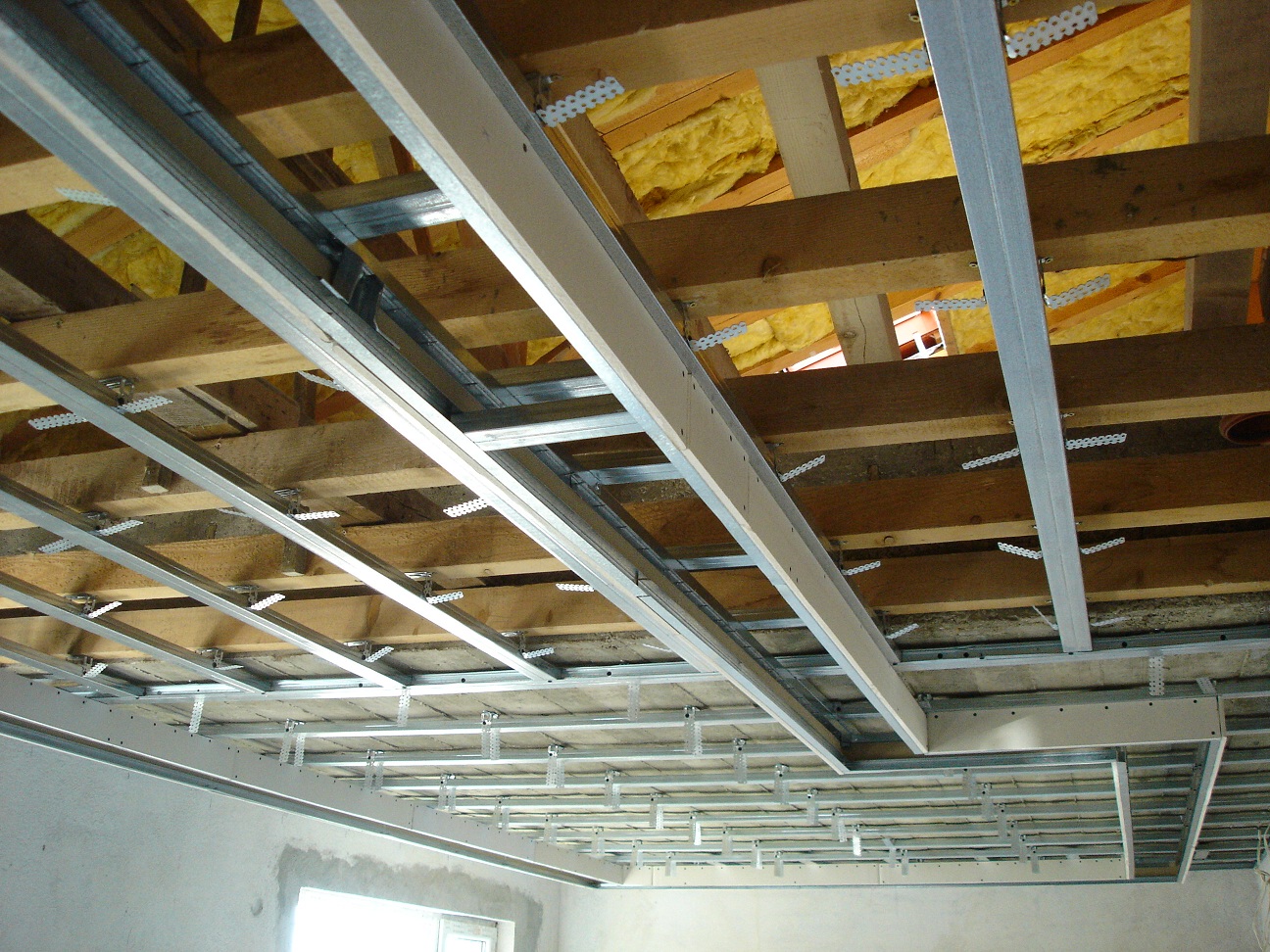

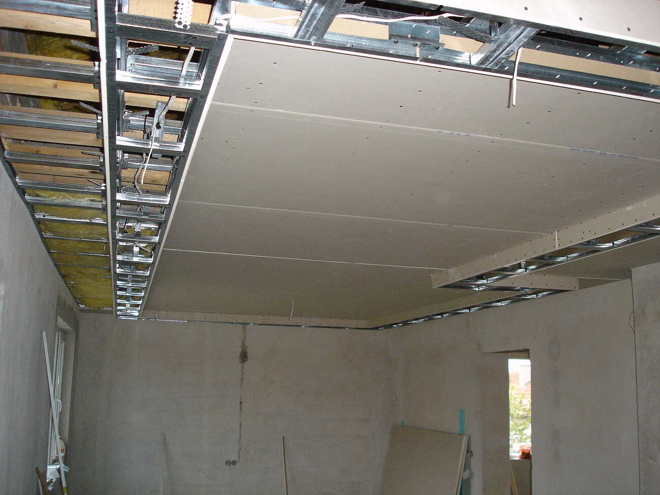

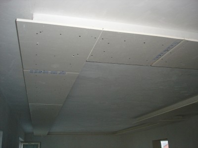

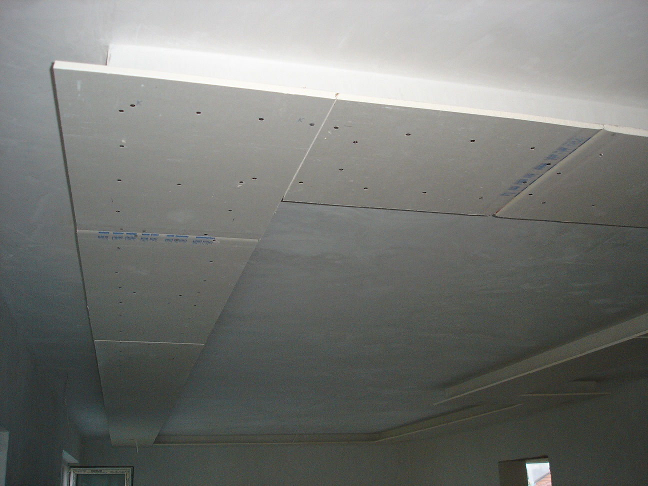

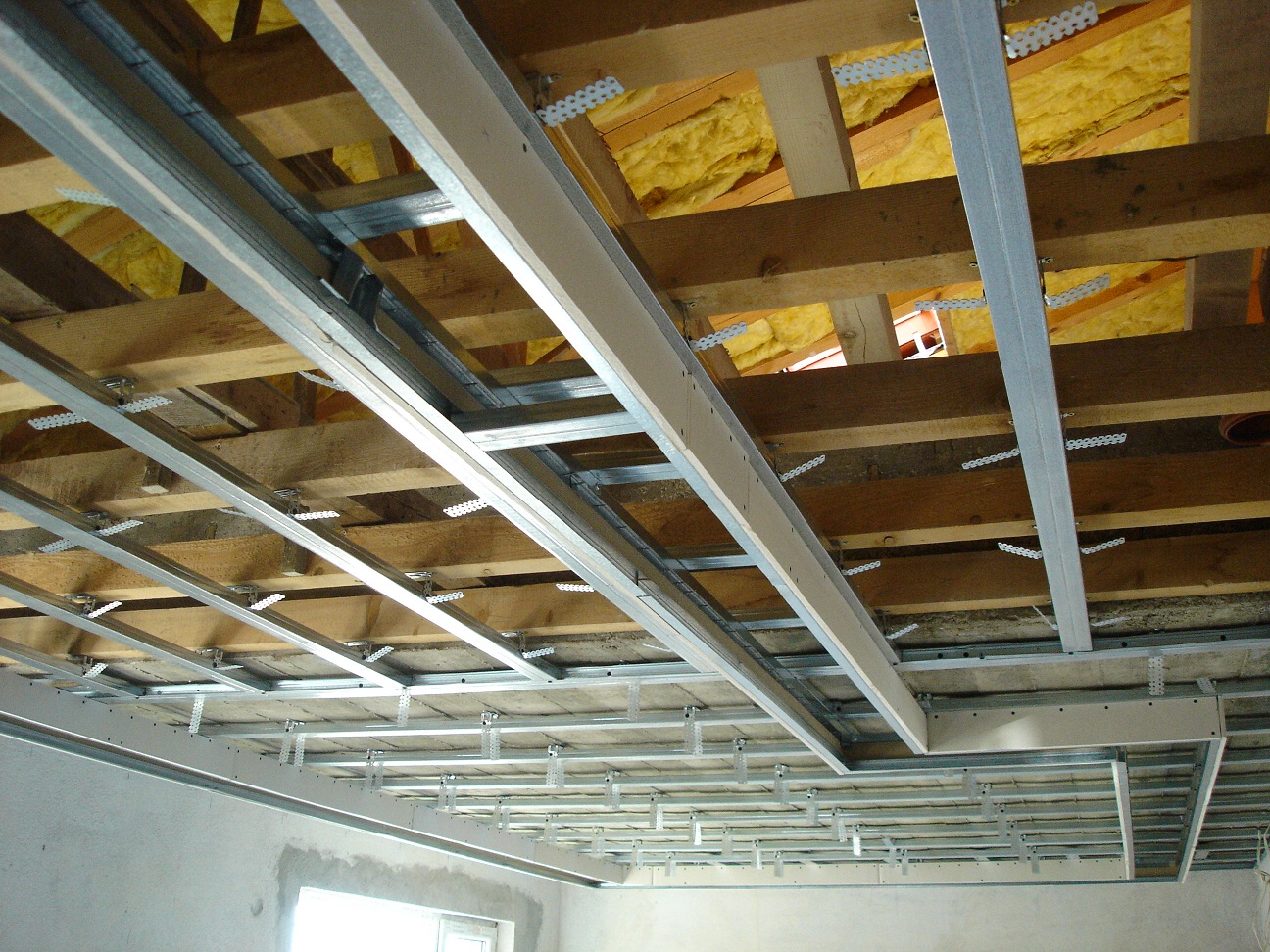

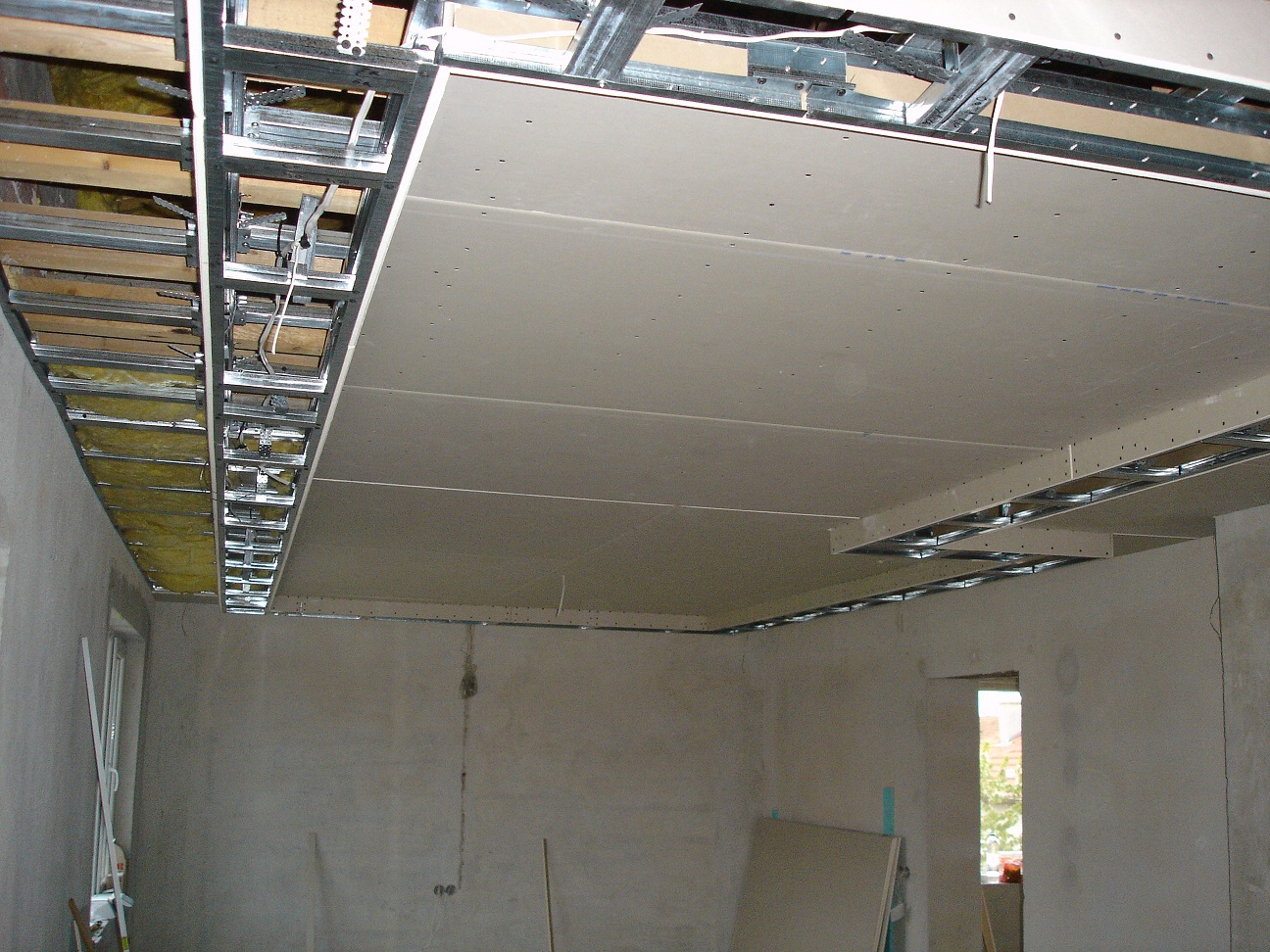

Трябваше да свалиш по-голямата част от профили и да направиш двойна скара.
И първо основния таван се прави, а после различни завъртулки.
Тук беше обсъдено, включително с картинки, но човека си е решил да му е терсене. :wink:

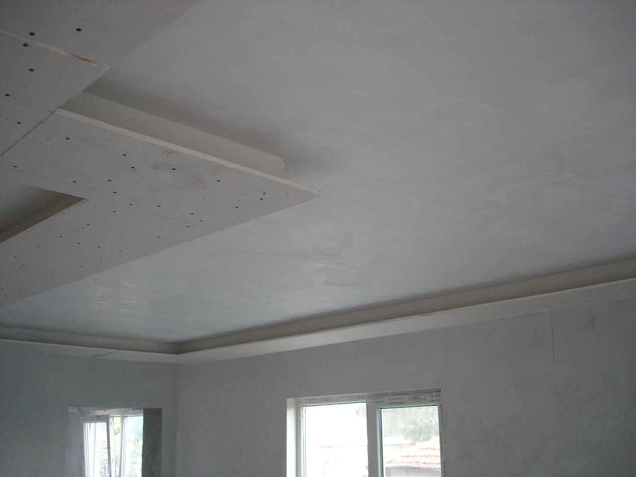

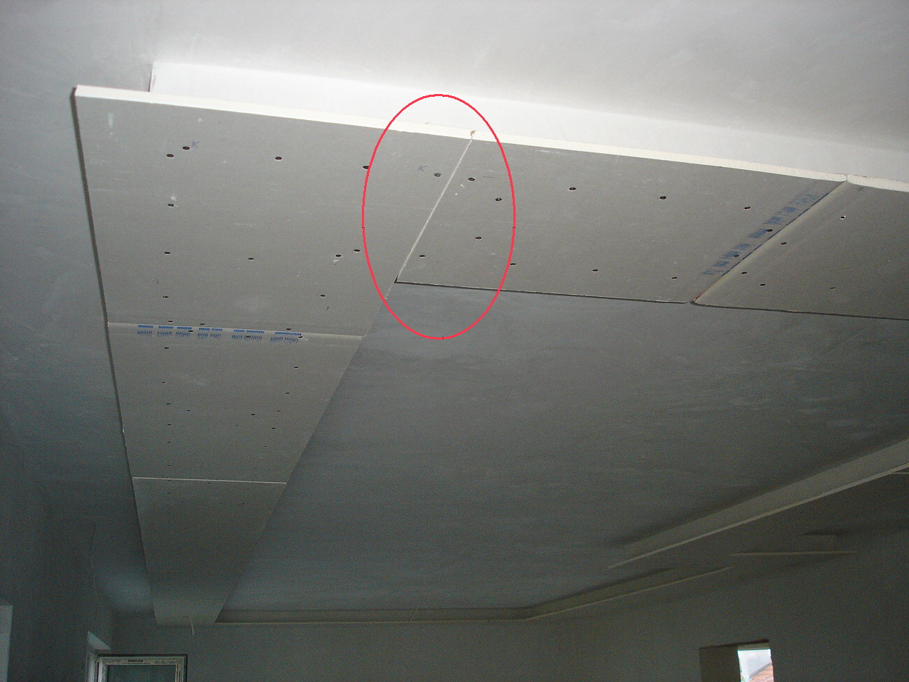

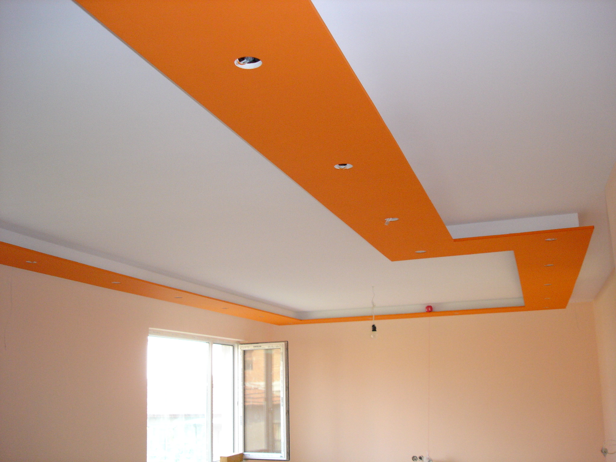

Архитекта ме изкефи как е решил да покрие с плоча стаята на половина. :lol:
legoelf - напреднал
Това стана в крайна сметка да видим след колко време ще се напука или пък няма. :-D
tysonlkr - специалист

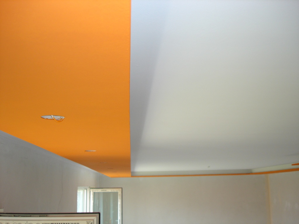

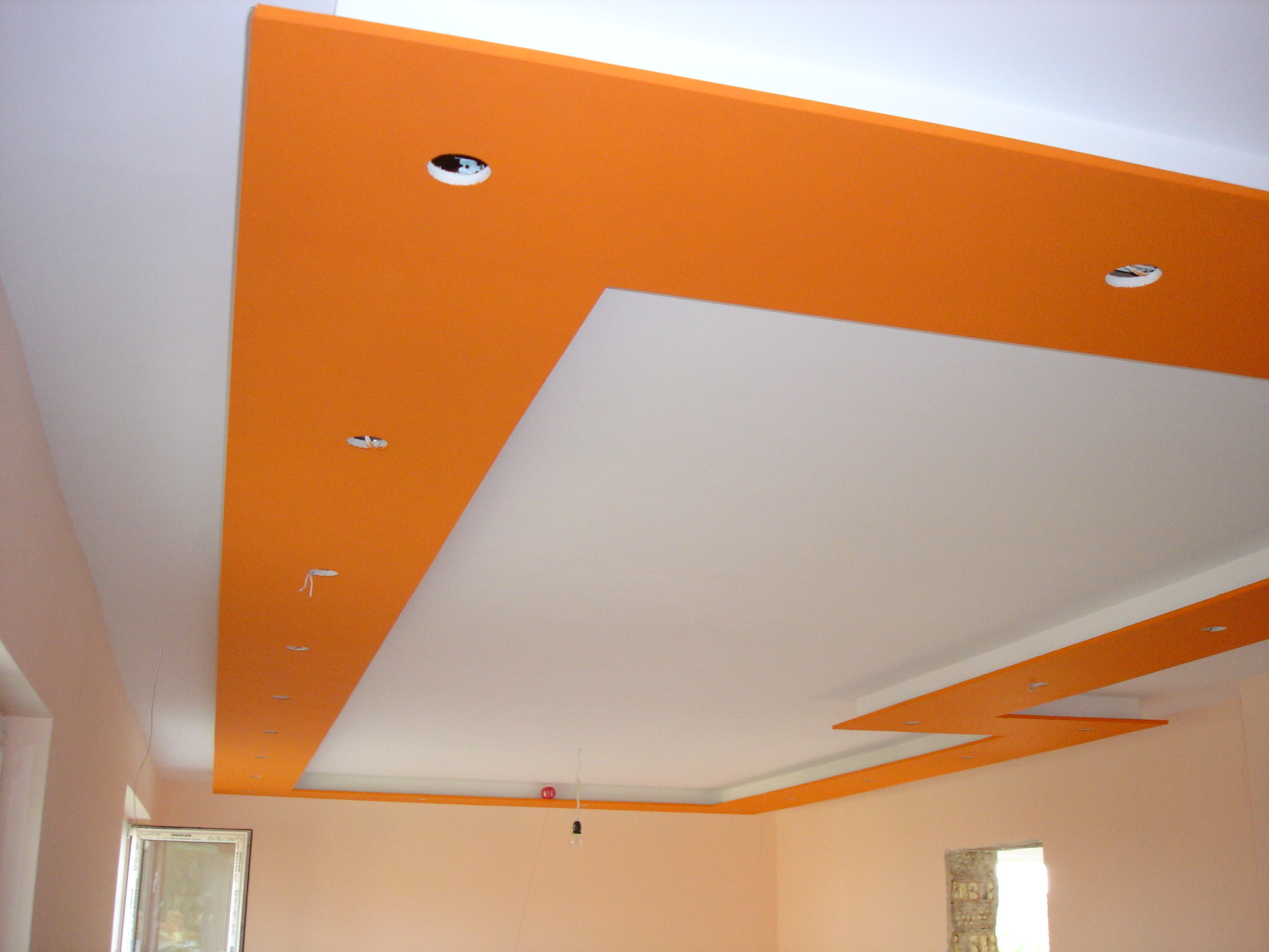

Ако може малко разяснение относно начина на изпълнение?
Оранжевата част на снимката е цял лист предполагам. Как си оформил ръбовете? С какво си рязал картона толкова право, като гледам не е фабрична фуга?
И как си оформил видимите краища какъв ъгъл си използвал?
Харесва ми как се е получило. =D> И аз мисля подобно нещо да правя, но нямам идея как да го направя само с долен лист без допълнителен картон за ръба :?

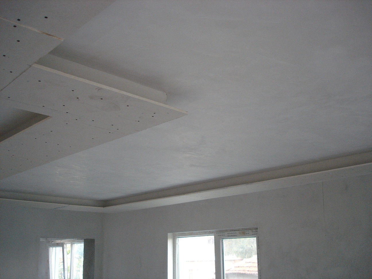

Качвам малко снимки от междинните етапи, утре ще снимам завършващата лайсна и ще пиша повече.
Доста право стана чак не повярвах :)
Тани - модератор
А би ли споделил с какви материали фугира и шпаклова тази фуга?
