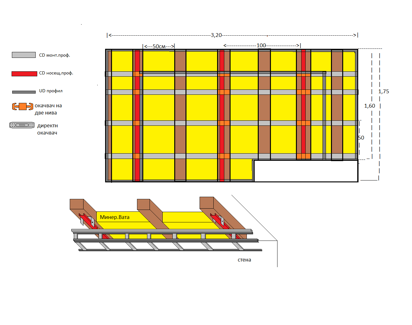

- Мнения: 4
колеги това ли е правилната подредба на профилите даите мнение
Без име.png (25.38 KиБ) Видяна 5244 пъти
- Мнения: 4
ато краен резултат очаквам нещо такова
- Мнения: 2
Хайде и от мене едно тъпо въпросче..
Тъй като направих вече скарата /единична за съжаление /след прочетеното по назад в темата реших да ,променя стратегията, и да я направя двойна ,имам питане как е възможно това.
Покрива ми е от греди ,с дъсчена обшивка,и хидро изолация от горе двоина скара ,керемиди.
Това което съм направил е нормална единична скара ,между нея и дъсчената обшивка има някъде между 60см-респективно 20см в долния край тъи като покрива е скатен,непосредствено до скарата за картона има носеща греда за която съм хванал директни окачвачи, CD -то е на 3м като въпросната греда се пада на средата ,останалите укрепвания съм направил пак с цд профил разцепен в двата края ,от едната страна като пета дирекно за дъсчената обшивка от другата страна разцепен за да хвана скарата от цд-та с копчета от двете и страни,мисля над изграденото до момента да направя още една скара перпендикулярна на основната /вече изградена/и да я укрепя по начина описан по горе.,Дали това ще има търсения ефект обаче това не знам ,и за това всяко мнение ще ми е от полза.

Pooh
- Мнения: 1412
boooiko84 написа:Хайде и от мене едно тъпо въпросче..
Може ли снимки на това техническо чудо? При 40см средно спускане на тавана, да се прави дори и опит за спестяване на материали е ... меко казано неразумно.
