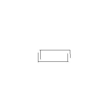

лесен и сигурен начин за снаждане на CD профил
обръщаш едно парче ЦД върхо този който ще надиш,като гледаш да застъпва поне 30-40 см и толкова да стърчи
хващаш го с види4,2х13(копчета дето им викат)
по две от всяка страна
като притискаш ЦД-тата хубаво едно към друго(за да не се изкриви посоката)
после на стърчащата част добавяш отдолу другото ЦД по същия начин
така снадката остава отгоре и не ти пречи за нивелацията
също и трябва да разминаваш снажданията на ЦД-тата
единия път надката да е в края,после в началото и т.н.

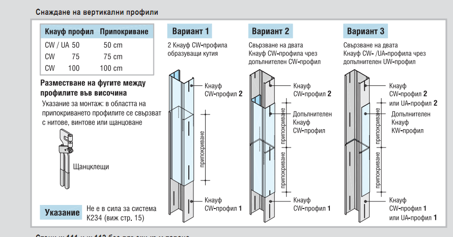

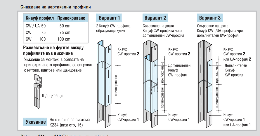

Не си спомням дали с теб спорих ТАНИ, за снаждането на ЦВ профилите. Даже и бас спечелих ама не помня с кой. Та идеята беше как се снаждат ЦВ профили без рапидки и без чужди парчета. Става сам с истински профили, а не с гаражни ментета. Ако някой се сети евала, това съм го научил в Италия. Там се снаждаха доооооста профили на ден.
Тани - модератор
leonardo_vd написа:
Тани написа:
Ето - никога не е късно човек да научи нещо ново ! За такова снаждане не съм се сетил нито пък съм видял! Благодаря за идеята - ще я пробвам следващия път!
Ха ха , какво ме направи ти! Как ще споря точно с тебе на тема гипскартон , още повече пък и да се хващам на бас! Пък и точно за това няма как да стане , понеже съм го учил на курса на Кнауф , пък и го има в брошурите на Кнауф за тези които не могат сами да се сетят :wink:
ПП Няма да забравя когато правихме Пощенска банка в София и снаждахме предварително ВСИЧКИ CW-та на размер 323см.
Егати замазката бяха направили- никъде не бягаше размера от пода до тавана и с милиметър!Никога повече не ми се е случвало! Там снаждахме точно по вариант 1 ако се сещаш! :wink:
