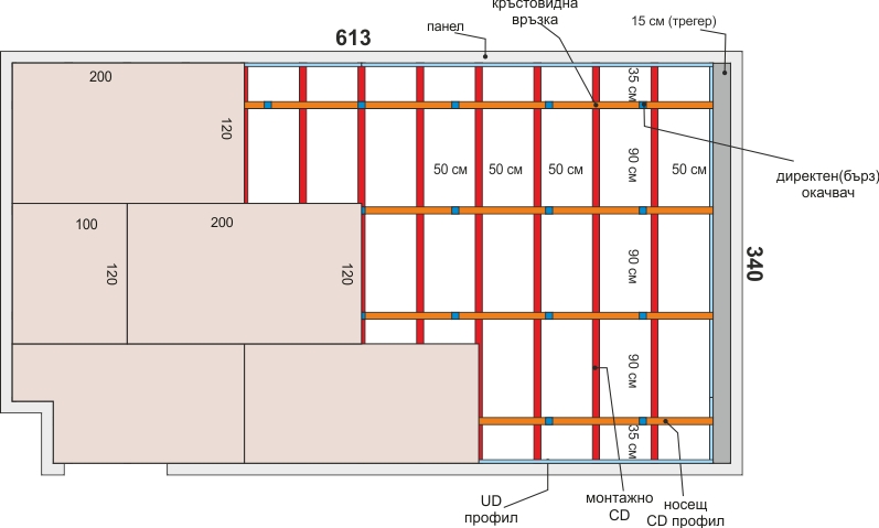

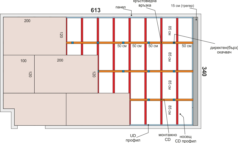

Колеги ето 2 схеми на двойната скара. Разликата е в разстоянието между носещите CD профили.
1. Кой вариянт да избера? Достатъчно здрава ли ще е при втория вариант?
2. Каква е разликата в удобството и сигурността при директен или бърз окачвач? Кой е по удачно в моя случай?
Задавам този въпрос защото бързия окачвач ми изглежда по-несигурен, но пък гледах клипчета как лесно се регулира височината с него на носещите профили при нивелацията.
Носещи през 85 см
Носещи CD през 35 90 90 90 35см
Pooh - майстор
Схема 2, освен ако не се опитваш да спестиш от UD профили по периферията, което пък се прави само ако е невъзможно захващането по стените. Като цяло - пусни си нивото по стените, разпредели 3 носещи линии и после само щрак-щрак :wink:

Носеща роля играят UD профилите, монтажните вече са друга бира - почваш с монтажен на 10-ина см. от стената.
Това за 1/3а е когато не може да се монтира UD по периферията, но тогава нивелирането е малък ад.
По отношение на окачвачите - при разстояние до 12см. директните окачвачи са за предпочитане - с бързите окачвачи с тел се работи малко тегаво при малки отстояния от тавана ... поне на мен ми е терсене.

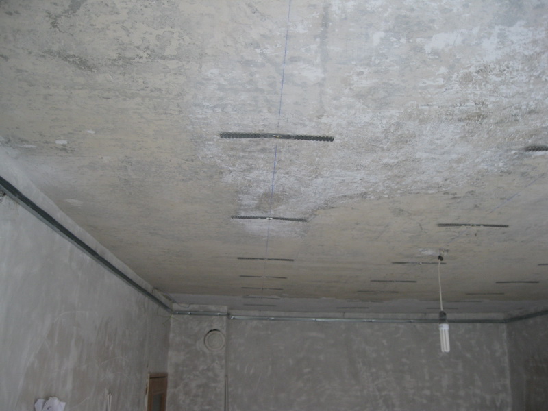

Обиколих си тавана с УД профил, пуснах го на 10 см (долния край на уд до тавана).При лампата нивото на плочата е 3-3.5 см по ниско отколкото в ъглите. Пуснах си линия за носещите СД-та и наредих окачвачите.

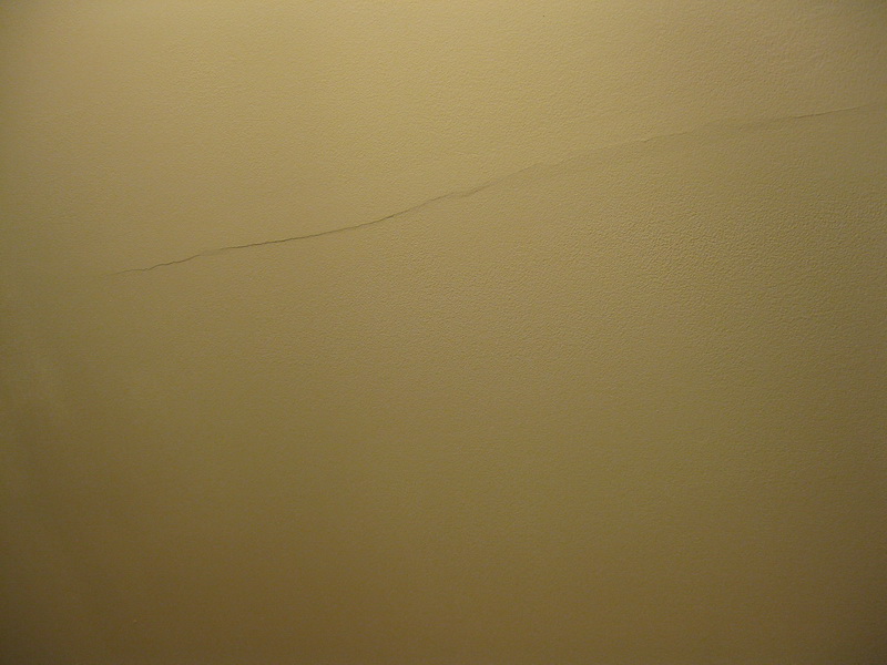

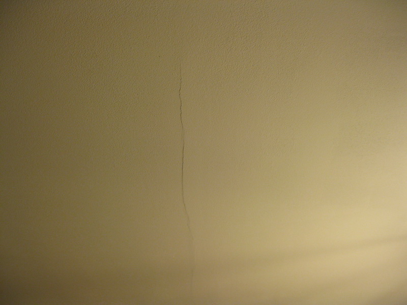

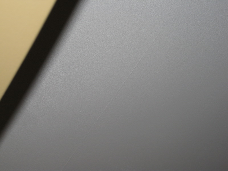

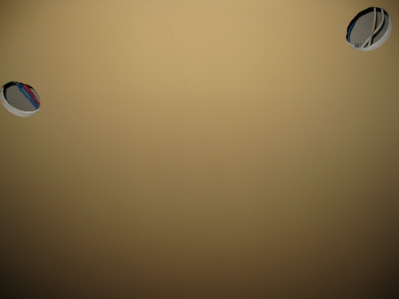

Две фуги ми разказаха играта - пукат пукат и пак пукат. Всичко изпълних както съм описал. С двойна скара, всичи разстояния отговарят на техническите изисквания на KNAUF. Наслагах и паразитки навсякъде. Фабрични фуги с мрежа не фабрични леко скосени изпълнени с Фугенфюлер, стъкло... лента на Кнауф, отскрани хартиена на кнауф.....
СПУКАХА СЕ ЕДНА ФАБРИЧНА ФУГА И ЕДНА ОТ ДРУГИТЕ. Вече 2-3 пъти ги оправям пак пукат. Сега боядисах и еле ги. Шпакловах ги с стъклената лента и Шиитрок - шкурих като гледах да не претрия лентата, и пак пука. Сега с силикот го запълних и пак се спука---- не знам вече писна ми... :x
Това е фабрична фуга с паразитка, с мрежичка на кнауф - три пъти поправяна
тази и с стъклена лента с шиитрок последно

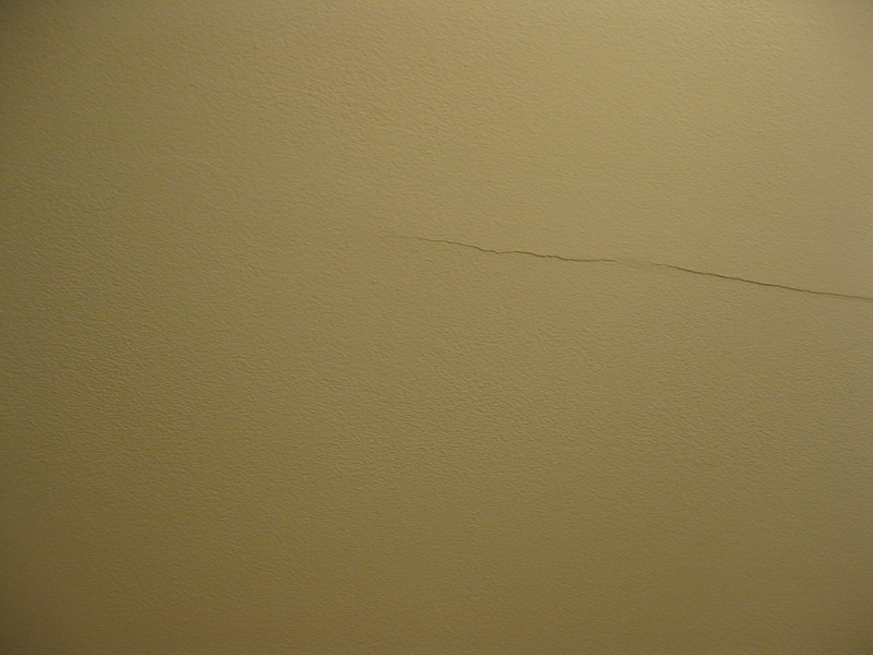

vessselinov - специалист
и още една снимка от проблемните фуги
