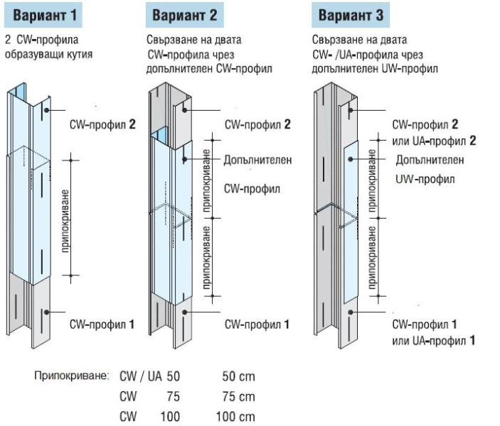

С риск да раздразня някои хора, ще пусна официалното мнение за снаждане на една от фирмите производителки. Тези варианти вече бяха обяснени и наистина се чудя на хората, които спорят без дори да имат някаква база ... Както се казва - българина разбира от всичко :wink:
3-те "официални" варианта за снаждане на CW профили
Стефан - майстор
За мен най-удачен е вариант 2.
dechoоо - специалист
Crafty, от колко време търсиш тая скица? :wink:
Ами, к'во да кажа? Щом е поставена като номер едно значи е най- удачна не само според мен :)
Само където тая фирма производител не дава обяснение как двата профила (CW), се закрепват във(към) UW-то?
Crafty - специалист
dechoоо написа:
Николко - имам си я, но видях, че стават циркове.
Всеки сам си преценява кое му е най-удобно и удачно. Мен примерно ме дразни промяната в посоката, но това е пак ще кажа индивидуално решение.
Обяснение се дава, но не съм го копирал и него:
"Указание за монтаж: В областа на припокриването, профилите се свързват с нитове, винтове или щанцоване."
Обяснения за щанцоване и щанцклещи няма да давам - има писано за тях. :wink:
Ама не е с копчета и "рапидки",нали :wink:
marto - специалист
Схемата по-горе показва че и двата варианта които обсъждахме са верни,колегата дечо беше описал първият вариант а аз третият.
dechoоо написа:
Защо ти изглежда смешно снаждането на профили
с помоща на винт 4,2/13 така нареченото "копче" ??
Става много по-бързо от нитоването и по-здраво от щендерите.

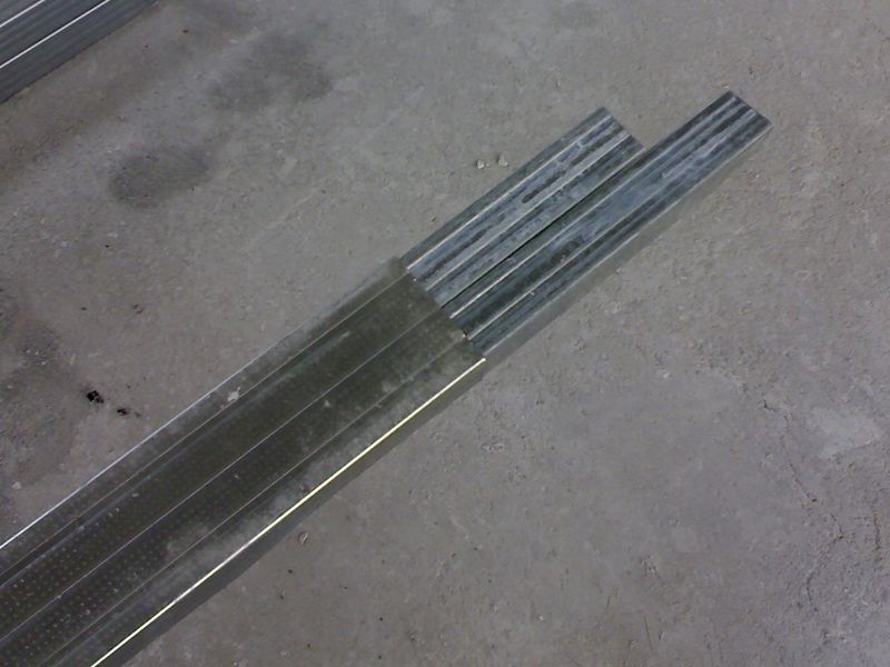

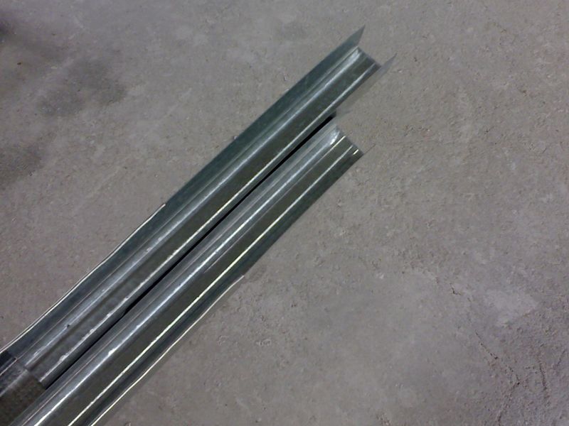

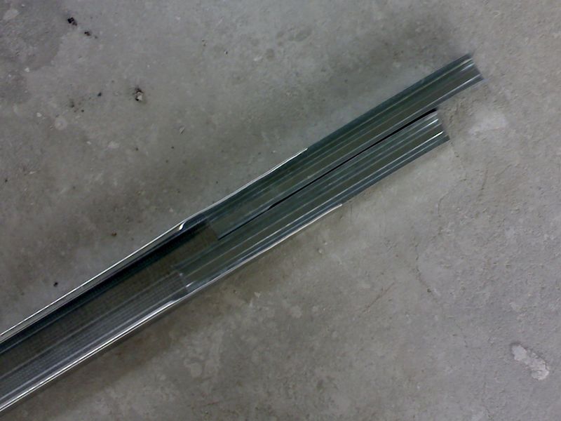

Ето и един начин за удължаване на CD, в случай че нямате налични снадки :)
снимка2073 [800x600].jpg (65.32 KиБ) Видяна 3370 пъти
снимка2072 [800x600].jpg (69.12 KиБ) Видяна 3370 пъти
снимка2071 [800x600].jpg (61.84 KиБ) Видяна 3370 пъти
