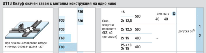

future - специалист
Не искам да влизам в конфликт.Ама като се пише нещо ,нека това да е вярно.В системата на кнауф съществува окачен таван с метална конструкция на едно ниво.Прилагам и снимка.
И тука не говорим за професионално изпълнение.На човека му се е видяло по-трудно и за това връща към това което е правил.Друг е въпроса , че с двойната скара е по-лесно и тавана се опъва по-хубаво.Ама за човек дето го правил.

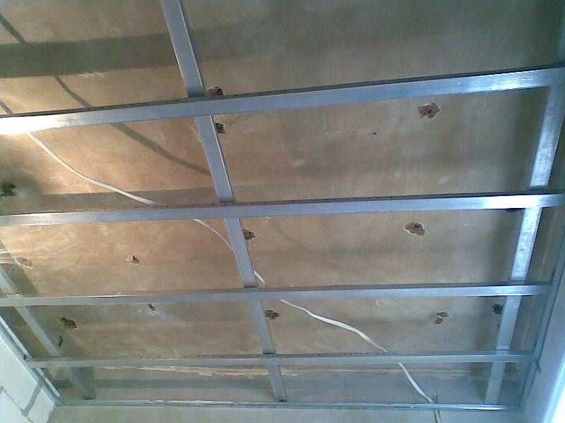

Crafty - специалист
future написа:
Напукването на фугите не зависи само от конструкцията , ами и от много други неща.От състоянието на сградата,материалите,майсторлъка и тн.
Виж си стаята дето си я правил миналата година.Ако нямаш нямаш напукана фуга ,значи си се справил що годе добре.
Изчисли си материалите и на двата вида конструкция.И сам виж кое те устройва спрямо паричките.
И аз не искам да влизам в конфликти, но къде някой е казал, че задължително скарата да е на 2 нива - по-евтино е ако е на 2 нива. Основната причина за напукване на шпакловката е в недобре нивелирана скара и натрупване на напрежения в картона. Ако се зачетеш по-внимателно в поста ми колега, ще видиш, че говоря за "кръстосана скара", не за 2 нива. Да обясня и тук, щом никой не иска да ползва търсачката - при кръстосана скара, или по-точно при кръстосване на носещи и монтажни профили, по-добре се обират нивата, избягва се движението, напречно на профилите и се разпределя равномерно теглото на тавана.
За всичко е писано повече от достатъчно, но някой или го мързи, или чете избирателно.
yanis7373 написа:
Значи колега носещата скара да е перпендикулярно на дървените греди на тавана , а монтажната успоредно и ти на какво разстояние едно от друго слагаш СД-то на носещата скара?
Най-много на 100см. осово разстояние. Зависи от размера на помещението, но в общи линии се движа в границата 80-100см.
dechev - специалист
Нагледно.
