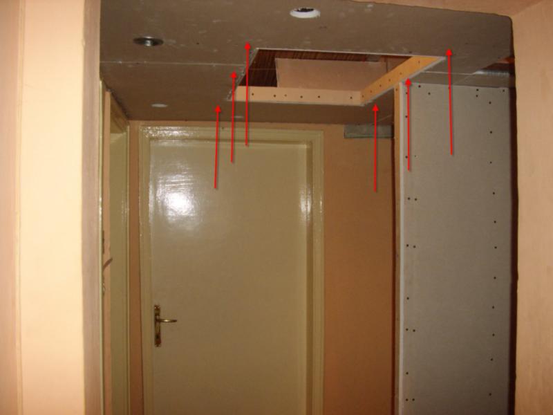

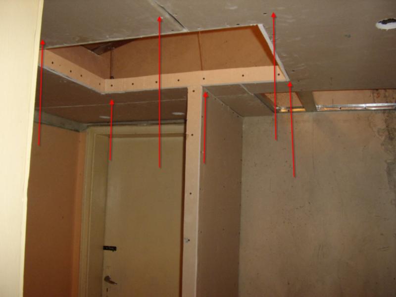

1. Този вид окачвачи са за натоварване ДО 25кг/м² - ти ще имаш доста повече.
2. Кръстосаната скара е задължителна при толкова голямо сваляне на таван - при теб не видях подобно нещо.
3. Окачените тавани, особенно окачваните с тел, задължително се изпълняват с метален дюбел или анкерен пирон, PVC дюбелите са за стени /хващат се само в стени, не и в тавани/
Има доста детайли - поразгледай малко, почети и помисли какво може да се случи с така изграденият таван
подсказка - СУРРРРР ... и после "Олелеееее, защо?"

Отговарям съвсем накратко, защото е срамота да правиш тавани и да питаш такива неща:
Окачените тавани се изпълняват от 2 вида CD профили - носещи и монтажни, които трябва да бъдат кръстосани/перпендикулярни едни на други. Носещите са тези които са захванати за съществуващият таван и понасят натоварването на цялата конструкция. Монтажните са тези за които се монтира гипсокартона и равномерно разпределят теглото към носещите профили. Скарата може да е на едно или две нива, в зависимост от изискванията и кръстатите връзки (важен елемент в конструкцията - служи за свързване на носещите и монтажните профили.
Образовай се сега и ако има ОЩЕ неяснотии - питай пак, но да си знаеш - ако отговорът го има в "четивото" - игнорирам въпроса.

няма какво да се чудиш , имам фирма за монтаж на алармени системи , камери , пожароизвестяване , контрол на достъпа и т.н , тоест имам инструмента и съм технически грамотен.....имах желанието да опитам и това , още повече че има и сайтове като този , само че вие май само спецовете си говорите тук и се хвалите един на друг колко сте кадърни ,ако влезе някой който иска да опита почина " Направи си сам " веднага бива нареден и пренасочен към найсе теми само да не ви занимава с глупости при положение че толкова важни неща имате да решавате.............Пух , зададох съвсем конкретен въпрос , слаба ли ми е конструкцията и ако е , как да я укрепя , правя едно мизерно таванче 1,70 , на 1, 60 , не ме интересува техническа литература , видове сглобки и т.н , не мисля да се занимавам с това занапред просто се хванах и трябва да го завърша.....със същият ефект ако ме питаш каква алармена система да си сложа да те препрата в сайт на производител с ТТ данни и да ти кажа избери си сам , система , датчици , кабел и т.н.......всяко нещо е индивидуално , прочетох почти всички теми по въпроса но като това което аз искам да направя не видях , никой не искам да обидя , но ......не вземайте за мезе хората които ви искат мнението като на по компетентни от тях в дадена област.........щом питам значи очевидно не знам

E , аз нали това правя , питам, преди това четох , а още преди това в хола тавана съм го слагал с мой приятел който се занимава с това , така че смятам че имам някакви ЕЛЕМЕНТАРНИ познания наблягам на елементарни, аз само му помагах в дупченето и монтажа на плочите но едната конструкция няма нищо общо с другата , при хола монтажа на тавана стана с директни окачвачи и шишове , а при втората не мога да ползвам директни окачвачи и гледам да огранича до минимум шивовете за да не пречат и така стигнах до 6 - в средна точка на тавана където ми се стори че би поддала конструкцията
razpredelenie oka4va`i_1.jpg (31.14 KиБ) Видяна 5258 пъти
