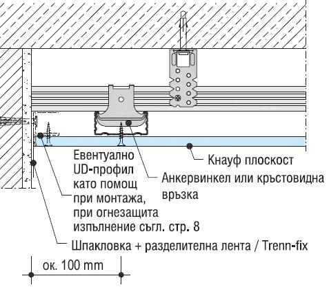

chapara написа:И какво му е на този таван?Тавана е сбъркан изначално,при избора на разполагане на листовете ГК.Единичната скара на директни окачвачи си е ОК.Но ГК е трябвало да е перпендикулярно на CD-тата със разминаване на фугите.И оттам скарата през 50 см.,атвоята е през 60 см.,което е много.Така е правилното,но ся няма да го буташ,кат е у вас,я....
Моля за мнението на спецялистите,къде ми е грешката,ако има такава,това съм си направил у дома тази зима?[/list]

Pooh написа:Горните CD-та лягат ВЪРХУ UD-то което обкрайчва помещанието и е вече нивелирано.Ще е нивелирано ,ако разстоянието е до 2 м.,ама в тоя случай за кво да правиш двойна скара.На по-голямо разстояние се получава корем и трябва да се нивелира с директните окачвачи.За тая работа хората са измислили лазерните нивелири.

Колега pesho, винаги се нивелира с директните окачвачи, лягането върху UD-то, се използва за да имаме начална точка по която да се нивелират профилите.
pesho написа:Тавана е сбъркан изначално,при избора на разполагане на листовете ГК.Единичната скара на директни окачвачи си е ОК.Но ГК е трябвало да е перпендикулярно на CD-тата със разминаване на фугите.И оттам скарата през 50 см.,атвоята е през 60 см.,което е много.Така е правилното,но ся няма да го буташ,кат е у вас,я....Тук не си прав - перпендикулярно са си листата. Първо за това погледнах и аз

pesho написа:chapara написа:И какво му е на този таван?Тавана е сбъркан изначално,при избора на разполагане на листовете ГК.Единичната скара на директни окачвачи си е ОК.Но ГК е трябвало да е перпендикулярно на CD-тата със разминаване на фугите.И оттам скарата през 50 см.,атвоята е през 60 см.,което е много.Така е правилното,но ся няма да го буташ,кат е у вас,я....
ГК си е перпендикулярно,може от снимките да си се пообъркал.скарата си е на 50 см.Това съм го направил в нас но не въодушевен от идеята "Направи си сам".Макар да се занимавам предимно с фаянси и облицовки,ГК за първи път съм работил през далечната '94 год и то на професионално ниво и на клиенти.От тогава до сега,никой не ме е потърсил за рекламация(това само за пояснение).

Всичко е добре направено. Не винаги се прави кръстата конструкция, даже в много други европейски страни е само на еденична скара, но там е друга бира и профили и начин на захващане.
Само едно не ми хареса, че не си захванал с рапидки за картона онова CD което е в ъгъла да ти държи ватата. Не за друго, а поради това че ще дрънка в тавана при вибрации.
