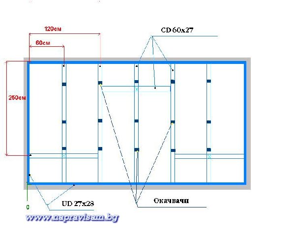

значи тези които съм ги направил си ги оставям така но от тук нататък ще са на 50 см.,кажете нещо и за материалите с какво да пълня фугите и какво мислите за хартиената лента

здравейте отново,търсих темата със скиците в които е обеснено кое как но забравих как се казваше и нея намерих,а не помня дали се слагаше ЦД там където свършва картона
Takezo Sensey - модератор
Ako скарата е на 60 см. се слагат.
Matchless - специалист
Аз ще напиша малко за скара през 50см.Няма да пиша нищо как е "в дебелите книги" а как е прието тук да се прави...

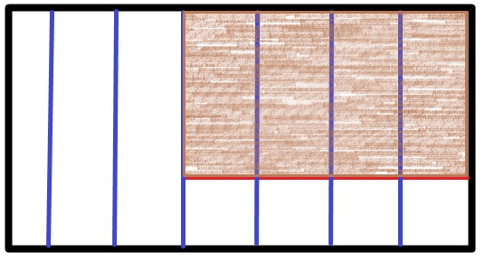

Първия профил цд се слага на 45 см от стената,а всички следващи през 50.Това се прави ,защото ако стената е крива да може да отрежеш картона по точен размер и да не останат фуги като хралупи за лястовици.Ако си с листи на 2м или дължина на листа кратна на 50 то края на листа би трябвало да си идва винаги на профил от скарата,с изключение на първия лист който е около 195см (245).Първия ред листи започваш на някакво произволно разтояние от стената пенпердикулярна на профилите(от 15см до 115см) пак заради възможна кривина или ако няма прав ъгъл с другата стена и накрая се обира с ленти гк.Първият окачвач се бие на 35 см от стена а другите от 70 до 90см един от друг.Бият се на "зиг-заг",т.е. започваш да оразмеряваш от едната стена по линията на окачвача а следващата започваш от срещуположната.За слагането на "паразитки" преценявам от качеството на картона.
