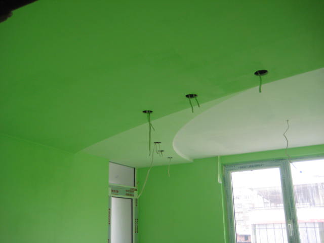

Нещо такова и аз си мислех, но с две стапала, а не по диагонал и на едно от стапалата може да се монтира някакво осветление.
А за осветлението от прозорците не се притеснявам те са два и са по 3м2 всеки за стая от около 16м2 мисля, че е предостатъчно.

Ами прозорците са точно такива каквито си мислих още като прочетох първия ти коментар...Тогава важат всичките варианти който ти написах,като не съм сигурен още само дали прозорците са в едно ниво и дали ще можеш да ги обърнеш горе направо с тавана. На мен не ми е нужна скица вече,но незнам ти дали си разбрал мойте предложения и дали си ги представяш визуално как ще изглежда.Имаи в предвид ,че ако не са дебели стъклопакетите има шанс по тях да се появи конденз ако го смъкнеш прекалено много тавана.

дограмата е 5 камерна, а стъклопакета е 32мм. Скица мога да ти пратя като прикачен файл на ел.поща ако искаш иначе не се оправям тук.
Иначе за обръщането на целия прозорец не ми се ще, защото няма да мога да сложа перде.

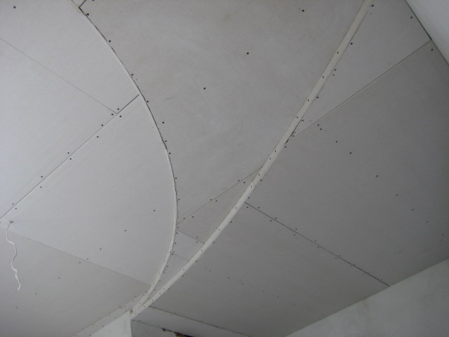

jelo виж това, с по голямо разтояние между нивата или повече нива, ще може да "паднеш" надолу.
Matchless - специалист
Прозорците му са на съседни страни на по метър от ръба,там много варианти за фигури и преходи...На takezo примера е много добро решение.Аз ако тръгна да давам схема самият аз ще вляза в схема:)Дадох предложения,ако се харесат-харесат,ако не здраве да е:)
