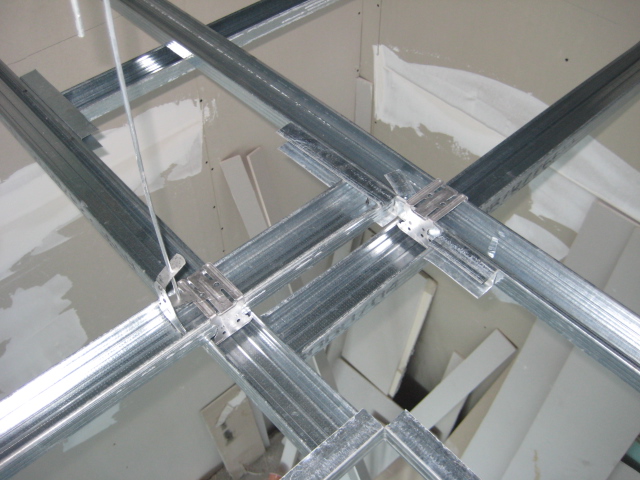

Реших в крайна сметка да дупна плочата на две места с анкерпирони 6/40 за да сложа 2 окачвача.Мисля над картона да слагам 2 пласта по 4 см минерална вата, която също ще понатежи, поради което по-добре да си "вържа гащите" за тавана :-D . Всичко което е написал по горе Баш масйтора ми е ясно, но точно окачването чрез използване на двата CD профила не можах да разбера и най-вече:
1. Не ми стана ясно как точно се свързва в долния си край вертикалния CD профил идващ от тавана с хоризонталния профил;
2. Ако ми посочите на кое точно викате котва, може би ще си отговоря и на първия въпрос - ето тук http://knauf.bg/knauf/home.nsf/D11_2_7_2008.pdf на 3 и 4 стр има описани елементи.Кой от тях е котва?
2. "зарежи на 10см под ъгъл,бий го горе с 6/40" - т.е. целта на зарязването е за да мога да огъна профила , като тези 10 см ги хващам за плочата???

Кажи ми моля те, като гледаш 3 и 4 стр, кое според теб е котва , как аджаба да съединя вертикален CD профил с хоризонтален?

bobus - помощник
Ето на това му викат котва:
totko - специалист
Благодаря ти!Много хубава снимка, на която се виждат и кръстатите връзки, както и шишовете за окачване за които говореше Баш Майстора .
А котвата за която питах е анкерфикс за CD профили от 3 стр на Кнауф.
Значи няма да ползвам 2 CD профила за окачване, а ще взема два шиша, другото мисля че вече ми е ясно - 12,5 см влагоустойчив гипскартон, закрепен напречно на CD профилите, а тях ще ги пусна през 50 см защото ще има 2 окачвача. Утре (събота) започвам тавана, стискайте ми палци :-D
