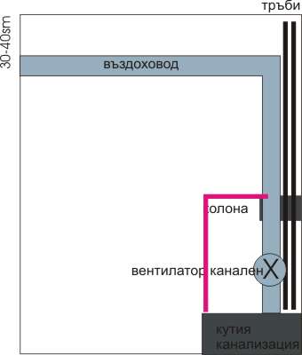

Здравейте, аз има следния проблем:
виж схемата
Изкам да направя окачен таван на 2 нива в баня с рамери 207х170
покраи стената на тавана минавата едни тръби + въздуховод
Второто ниво е в червено-розово там трябва да се скрие канлния вентилатор
Проблема е че искам първото ниво да е възможно най-високо, а именно картона да минава под трабите и въздуховода!
Мога ли да прекъсна по някакъв начин конструкцията от стена до стена.
Пречат или тръбите или въздуховода
ivelian - напреднал
Уточнение - мога ли да резна пимерно УД-то так 4е едната му стана да си минава под въздуховода а изрязаното да го свия. И какво да правя с ЦД-тата ??! :?

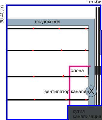

ivanovrg - специалист
ЦД профила да ти спира до тръбите като на края трябва да сложиш окачвач
ГК ще мине под трабите,внимавай само да не забиеш някои вида в тях :-D
препоръчвам ти да сложиш профилите през 40см
с черно са ти ЦД профилите
син-УД
червените точки са ти окачвачите
ако имаш място вместо тези окачвачи можеш да си сложиш профили за двойна скара(по лесно се прави)
поправка:
на схемата съм ти начертал УДто да минава под трябата,а трябва да се прекъсне(ако се налага)

Кое е това което налага профилите да са през 0.4м?Аз съм на друго мнение,по добре носещите да са на обратно като едното сд ще ти се падне до въздуховода така че като ковеш уд ще се хване в него/това става въпрос за кутията която ще крие въздуховода/
40см-препоръчително е за места с влага
защо когато е от 40до 50 винаги разбирате 50
все пак става въпрос за 1 цд по-вече(3лв) а се подсигурявате
аз винаги на таван редя през 40см без значение дали е баня или стая
а в мокрите помещения и стените редя през 40см
това не съм си го измислил а са ми го налагали по всички обекти където съм работил(в чужбина)
и схемата е примерна
! въздуховодът върви по двете стени и няма голямо значение в коя посока ще са профилите

Едно не мистана ясно защо редя профилите напречно (каква е причината за това решение в случая) като стаята е с размери 207 ако слагам картона ще ми остане 7см (ако тресна цяло парче) и тряя да правя не фабрична фуга... а ако са на длъжно през 40 см парчета с една фабрична (дет се вика бягам от шпакловането на не фабрични)
колега
няма значение накъде ще ги наредиш
аз не съм видял ,че си дал размери на помещението и затова сам ги начертал в тази посока
накъдето ти е по удобно натам ги прави
