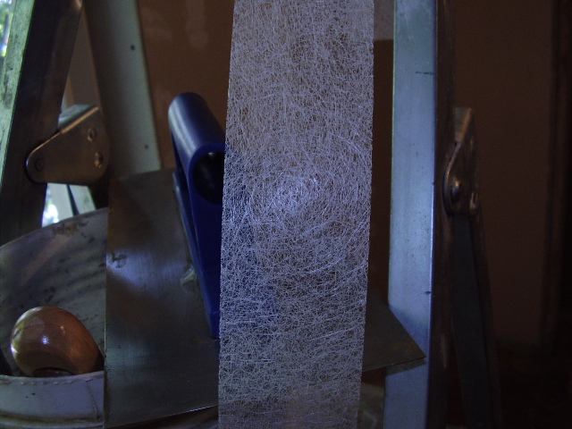

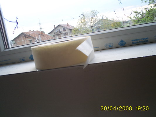

Поради пустата криза ще трябва да правиме окачен таван сами с мъжа ми. Изчетох много информация ,но незнам дали всичко съм разбрала правилно (става въпрос за най-обикновен прав таван, свален надолу с около 25 см). 1. СД-профилите се редят през 50 см. 2.Листовете картон се редят напречно на СД-профила с разминаване на фугата. 3.Желателно е запазване на фабричната фуга. А сега въпроси.....1. С какво най добре да закрепиме УД-профила към стената, която е стара плътна тухла? 2.Коя лента къде се слага, има една на квадратчета-стъклофазерна и една като от плат? 3.Трябва ли да се слагат напречни СД-профили между основните? 4.Трябва ли по-тясната страна на гипсокартона (в моя случай1.20) да ляга на профил? :?
simeonov_74 - специалист
Чопър написа:
Май не си изчела всичко.
1.УД-тата се закрепят с дюбели за тухла ,но щом е плътна тухлата може и с дюбел-пирон.
2. Тази с квадратчетата не е стъклофазерна и се слага на фабричната фуга, а стъклофазерната се слага на нефабричният кант.
3. Не разбрах на кои казваш напречни СД-та и между кои основи трябва да се слагат.
4. Профилите се редят през 50см именно за да легне картона(който е 200см) на профил по късата му страна. :-D
Чопър - специалист
Така както съм направила схемата, картона ще се реже само откъм стените. Значи тази грубата лента на квадратчета се слага повсички фуги по средата , а финната покрай стените? :?
Чопър написа:
Мрежестата лента e само за фабричният ръб. За ъгала покрай стената е хартиената лента, като на първата снимка, а стклофазерната лента, като на втората снимка е за късата (1.20) страна на картона. Бях сигурен че не си прочела всичко http://www.napravisam.bg/forum/viewtopic.php?t=1136 :lol:
