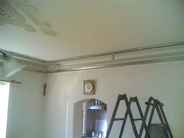

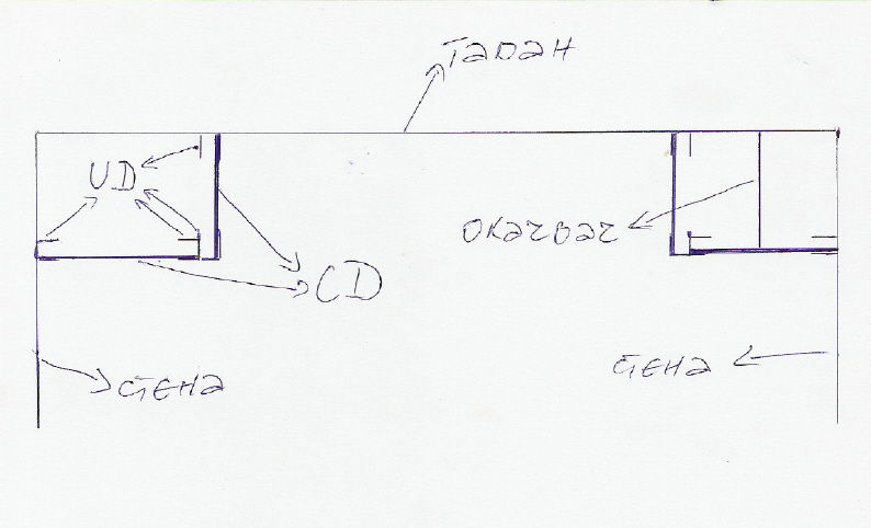

С риск да стана досаден имам няколко чуденки относно окачения ми даван, дето смятам да го правя. Та въпроса е следния:
Височината на окачения таван трябва да е 10см. Обаче ако го направя според схемичката, която съм надраскал - едно УД отдолу и едно УД отгоре - ще остане много малко място за вертикалното ЦД и ако хващам картона само за него, ще трябва да закрепям само с една рапидка. А в много постове чета, че картона не трябва в никой случай да се хваща за УД профил. Съвети?
axis - помощник
Е аз го направих само с УД моя таван и стана доста здраво.И дори ЦДтата ги сложих доста на рядко защото самият картон носи добре тежеста пак и самата конструкция е лека.

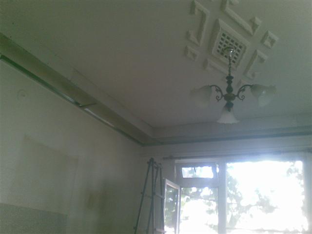

axis - помощник
аа
29082008(01) (Small).jpg (22.46 KиБ) Видяна 9606 пъти
tassel - специалист
Искаш да кажеш, че картона си го хванал за УД-то, така ли?
tassel - специалист
Е, щом казваш, че няма проблеми, то и аз май така ще го правя. Щото съм чел някъде, че никога не се хващало за УД, защото в ъгъла се напуквало или нещо такова май беше.

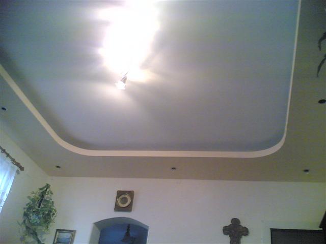

axis - помощник
ами мисля че няма да имаш проблеми аз от един месец съм го направил и не е мръднало
