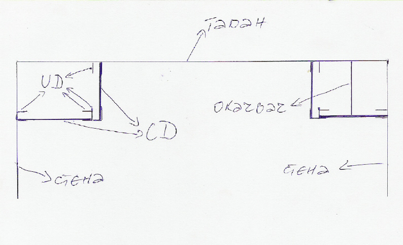

Идеята ми е да направя окачен таван на две нива, обаче без първото ниво. Хм, не знам, дали се изразявам разбираемо :? . Просто нямам достатъчно височина. Надраскал съм набързо една схемичка. Кажете става ли така или не? Ако не, дайте акъл, как да стане.
axis - помощник
Това ли имаш в предвид. http://www.napravisam.bg/forum/files/dsc00212_192.jpg Ако е това става :wink:
sasooooooooo - "специалист"
Май само тоя окачвач в дясно е излишен.
Мислил ли си за вариант със скрито осветление?
tassel - специалист
axis написа:
Да, точно това. :) Само, че не мога да видя, как са хванати вертикалните ЦД профили.
tassel - специалист
sasooooooooo написа:
Е да, отдолу ще има лунички :)
The_FAN - специалист
с LN винт...или копчета им казват още
