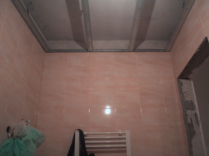

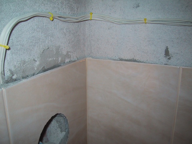

От днес май има и ток в блока, така че до 2-3 седмици (след плочкаджията да не се прескачаме в банята) ще трябва да скроя тавана. Обезателно ще го снимам преди да го затворя с картона.

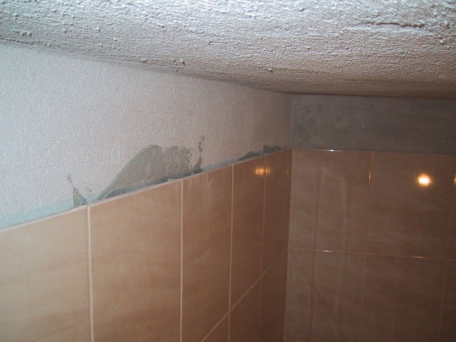

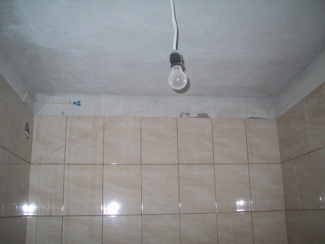

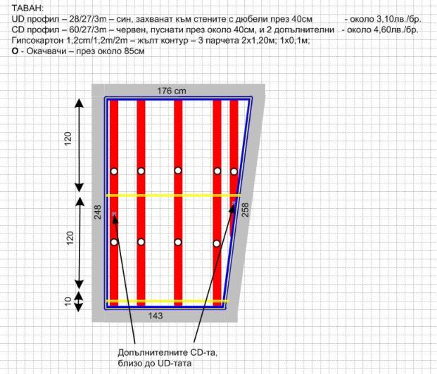

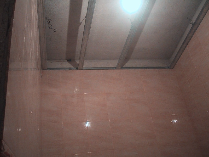

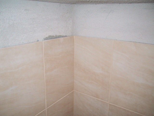

Момчетата, които редиха плочките са готови - сега идва моя ред и естествено възниква новата идея - как да монтирам скарата за тавана, така че да не дупча плочките (голям страх, че ще се чупят имам, понеже в горния си край имат кухина без лепило), а да бия UD-тата над тях - прилагам малко снимки.
Мисля да монтирам UD-тата на 15мм над горния ръб на плочката и да подпъхна картона между плочката и UD-то, като на средното CD на банята ще срещам фабричните фуги на картона ... или нещо подобно - моля помагайте.

Аз обаче продължавам с въпросите - има ли UD профили, които са не 28мм на 27мм, а по-дълбоки (например 38/27), така че като ги монтирам непосредствено над плочките да мога да прихвана гипсокартора с виндове към UD-тата (предполагам че за тази операция ще ми трябват около 15мм от UD-то да "излиза" извън плочката, за да мога да навия рапидката)?
Или направо да пусна по едно CD с допълнителни окачвачи в непосредствена близост до UD-тата и да прихвана картона в краищата към него - както е на картинката :?:

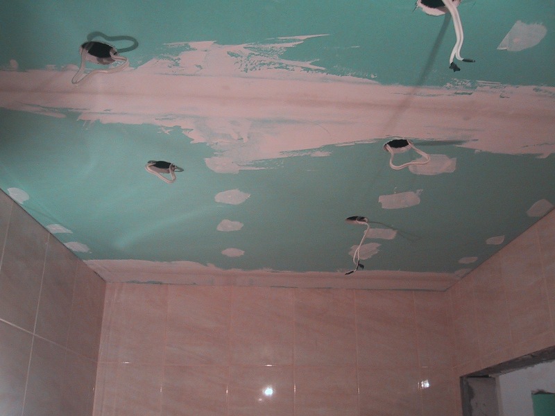

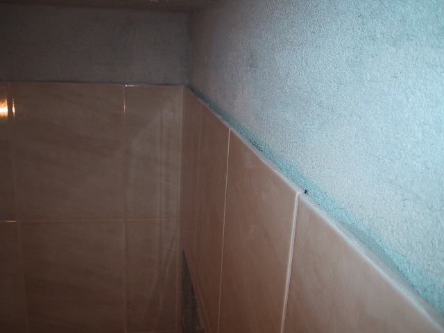

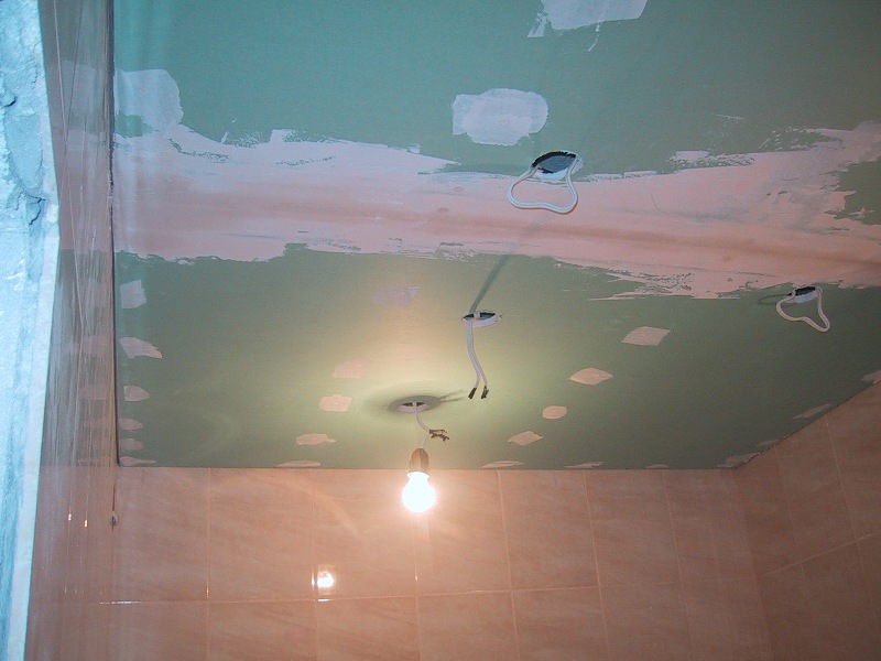

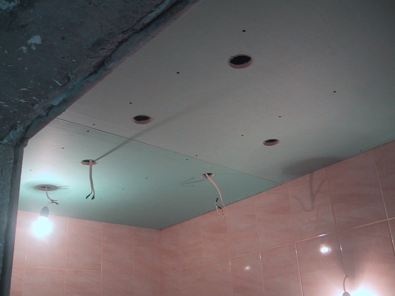

Знам, че доста се забавих, но все пак да се похваля - тавана още не е паднал ;-). Прилагам няколко снимки.
Matchless - специалист
Не прочетох въпроса отначало но видях изпълнението.Надявам се не си иползвал нивел за нивото на тавана а си набивал У-то по плочките.Аз лично съм се сблъсквал с невероятни отклонения на фугите на плочките от нивела и кокато се монтира тавана под нивел се получават едни клинове който стоят меко казано кофти.Бих сложил окрайчващия профил по ръбана плочките и забивам дюбелите в фугите като перфоратора е на режим въртене без удар поне докато пробия плочката.А колкото до шпакловката аз лично препоръчвам освен гласфазер на фугата кум стената да се мине и с акрил.Това е мое мнение и не държа никой да го споделя.

Разбира се че е по-добре да се направи първо тавана. :wink:
По-гадно за плочкаджията, но по-добър краен резултат.
